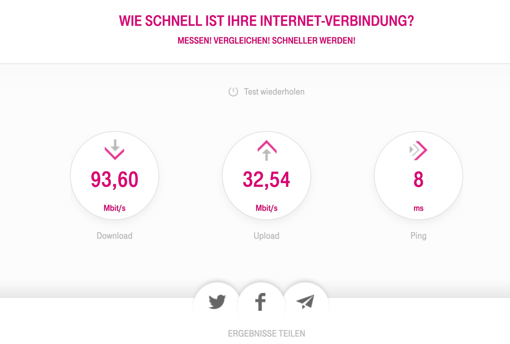

      Im trockenen Abflußrohr sollte aber die hinreichend schnelle LAN-Verbindung nicht fehlen, sonst sind es eine ganze Menge weniger Sender.
