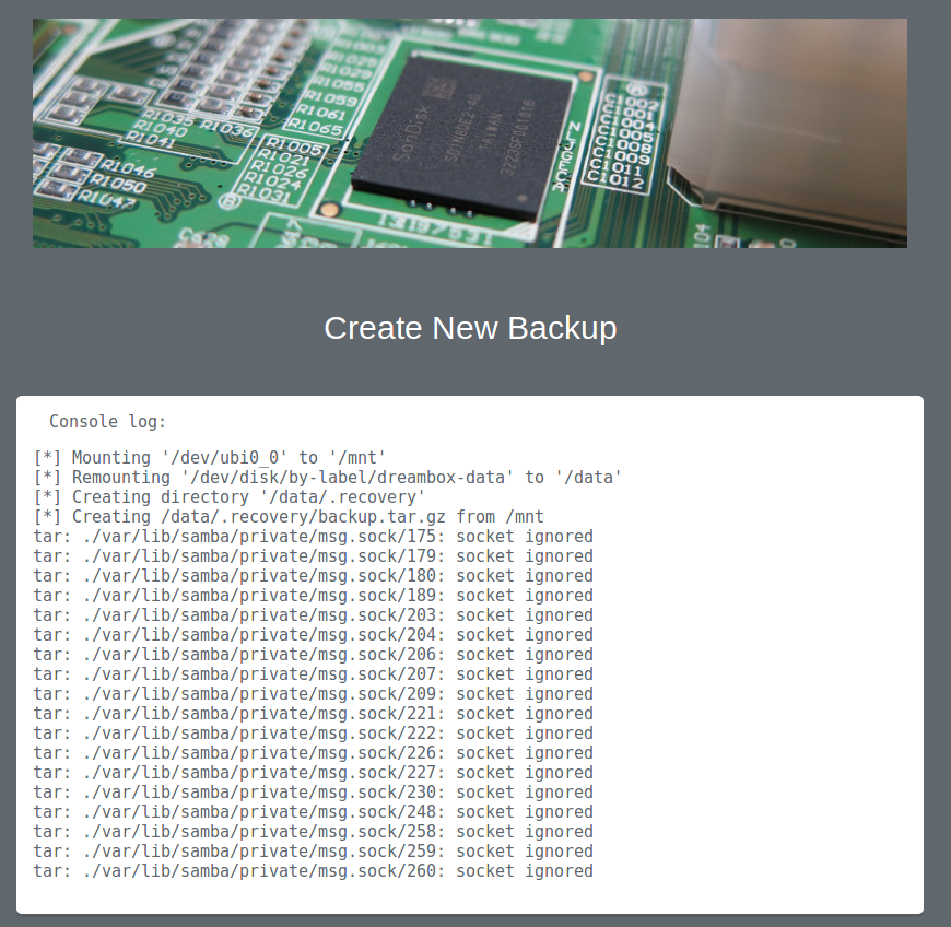

    • Backup über Rescue Loader wird nicht beendet
      über den Rescue Loader meiner Dreambox DM520 habe ich über den Button "Go" ein Backup gestartet. Das Backup wird auf einen USB-Stick übertragen, der an der Box angeschlossen ist. Leider läuft das Sichern jetzt schon über 15 Minuten und wird nicht beendet. Hier ein Screenshot. Da steht was mit "socket ignored". Eine Ahnung was das zu bedeuten hat?
