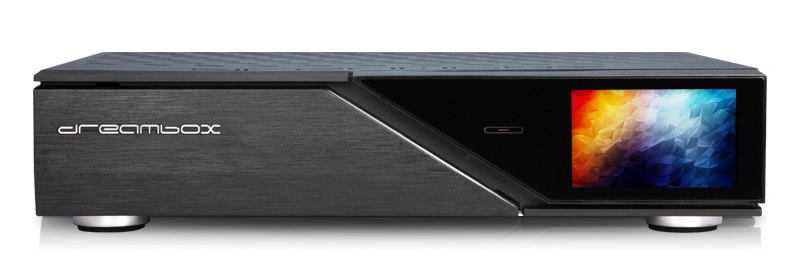

DM920 ultraHD
04.12.2017
High End neu definiert: Dreambox DM920 ultraHD Multistream, FBC, FPGA für parallele CI-Nutzung, 8 GB Flash
Die neue DM920 ultraHD spart nicht an Superlativen: variable Tuner-Konfiguration mit FBC und Multistream auf Basis eines innovativen Broadcom-Chipsatzes, zwei parallel nutzbare CI-Slots, 8 GB Flash-Speicher und ein Festplatten-Einschub, der alle 2,5-Zoll-HDD-Typen abdeckt. Mehr High End für weit unter 400 Euro gibt es nirgendwo. Anfang Dezember kommt die lang erwartete DM920 in den Handel.
Zwei Tuner-Steckplätze sorgen auf der Rückseite des neuen Dreambox-Flaggschiffs für eine bislang unerreichte Flexibilität beim TV-Empfang. Ausgeliefert wird die DM920 in verschiedenen Versionen: Ausgestattet mit einem Twin Tuner für den Sat-Empfang bzw. dem hybriden DVB-C/T2 Tuner für digitales Kabel- und Antennenfernsehen kommt die Dreambox für 349 Euro (UVP) in den Handel. Die UVP für die Variante mit Multistream-fähigem Triple DVS-2X MS Tuner beträgt 369 Euro.
Zum gleichen Preis wird es die Dreambox auch mit dem neuen DVBS-2X MS Twin Tuner mit FBC-Technologie für den parallelen Zugriff auf bis zu acht Transponder geben. Der Tuner basiert auf dem Broadcom-Chip BCM45308x und ist das erste Empfangsteil im Markt mit diesem Chipsatz. Der zweite Steckplatz ermöglicht vielfältige Kombinationen mit der umfangreichen Tuner-Serie für die Dreambox, die demnächst um einen DVB-C Tuner mit FBC-Unterstützung erweitert wird.
Diese einmalige Variabilität setzt sich nahtlos bei den vorderseitigen CI-Slots fort, die aufgrund der integrierten FPGA-Technologie nicht nur unabhängig voneinander den jeweiligen Empfangsteilen zugeordnet, sondern darüber hinaus auch parallel genutzt werden können. Damit setzt die DM920 ultraHD neue Maßstäbe für die technologische Leistungsfähigkeit Linux-basierter Set-Top-Boxen.
Und das ist längst noch nicht alles: Im Vergleich zum Vorgängermodell bietet der doppelt so große Flash-Speicher der DM920 mit 8 GB genügend Kapazität selbst für zukünftige Anwendungen. Der rückseitige HDD-Einschub für 2,5-Zoll-Festplatten fasst zudem auch Sondergrößen mit einer Höhe von bis zu 15 mm und deckt damit alle im Handel erhältlichen 2,5-Zoll-HDD-Modelle ab.
Trotz des enormen Leistungsumfangs verfügt auch die DM920 ultraHD über die kompakten Maße des Vorgängers. Das futuristische Design im schwarzen Chassis mit Touch-on/off-Sensor und großem Farb-LCD an der Front hat sich als Markenzeichen der visionären 900er-Serie längst etabliert. Die DM920 ultraHD unterstreicht den Status der Dreamboxen als innovative Empfangslösung für digitales Video.
