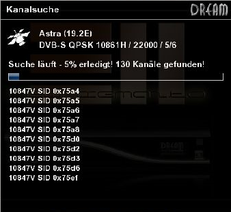

      Genau das gleiche Spiel wie vorher, die Astra Sender werden gar nicht erst gefunden.
      Wenn ich eine automatische Sendersuche starte listet er mir bei Astra nur eine handvoll Sendernamen, der Rest so wie auf dem Bild.
      Genauso tauchen die dann auch in der Senderliste auf. Komischerweise funktioniert das EPG allerdings bei den Sendern....
        (315,01 kB, 831 mal heruntergeladen, zuletzt: )
