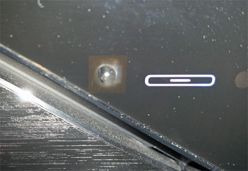

    • dxer123 schrieb:
      Oder die Beschichtung des Frontdisplays im Sensorbereich entfernen.
      Egal in welche Richtung man ziehlt- der Receiver schaltet perfekt um.
      Jup, so hab ich es auch gemacht an meiner 900er.
      Das ist ein Unterschied wie Tag und Nacht.
      Frickelarbeit mit Wattestäbchen und Acrypolitur, aber es hat sich gelohnt. :fressepolieren:
      (Klar, das macht nur Sinn wenn die Kiste nicht irgendwo im Schrank verbaut ist) :denk:

    • Ich hab die hier
      xerapol.de/german/xerapol.htm
      genommen da ich diese eh schon jahrelang im Bastelkeller habe.
      War halt etwas Arbeit mit dem Wattestäbchen da die Schleifkörperchen sehr fein sind.
      Gibt bestimmt bessere und/oder einfachere Möglichkeiten.
      Hab das inzwischen auch an der 520 und der 525 gemacht.
      Und ja, ich hab da jetzt auch nicht gerne daran rumgefummelt an der teuren Kiste, aber mir ging das auf die Eier da ich
      die 900er nicht immer unbedingt in Sichtweite, bzw. direkte Draufsicht habe von der Couch aus :D
        74,22 kB, 500×346, 1.318 mal angesehen
      Dieser Beitrag wurde bereits 1 mal editiert, zuletzt von El Hombre ()
    • IR Sensor der DM920
      Hab heute meine dm900 ebenfalls aufgeschraubt und mit einem Wattestäbchen und Nagellackentferner die Blende bearbeitet. Ich muss sagen, es hat hervorragend funktioniert und das Plexiglas wurde nicht trüb noch wurde es angegriffen. Die Fernbedienung reagiert jetzt viel besser :)
