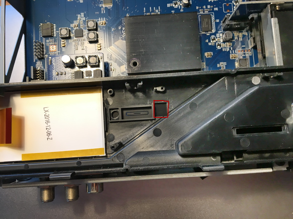

    • hallo, etwas verspätet möchte ich auch noch Feedback geben:
      inzwischen habe ich meine Box auch mal aufgeschraubt und mit Nagellackentferner die Blende von innen bearbeitet. Dabei habe ich das viereckige "Loch" "gesäubert". Es gibt noch ein rundes Loch, da liegt wohl noch ein Sensor hinten dran. Habe bisher leider nicht rausgefunden welcher der IR Empfänger ist. Habe mich für das viereckige Loch entschieden da ich auf Bildern anderer User das als IR Empfänger ausgemacht habe.
      Das "säubern" mit Nagellackentferner ging gut. Es fällt optisch kaum auf aber man kann jetzt auf den Empfänger hinter der Scheibe durchschauen. Leider habe ich nicht wirklich eine Verbesserung des Empfangs der FB feststellen können. Überlege jetzt doch noch ein externes Gerät zu kaufen...
      Kann mir jemand bitte sagen ob ich das richtige Loch gesäubert habe?
    • Siehe Anhang.
      Ich habe die DM900UHD Box auch endlich mal geöffnet, Frontblende & Platine in der Front abgeschraubt und den Lack vor dem IR Sensor entfernt... Wahnsinn, endlich funktionierts so wie es gehört!!
