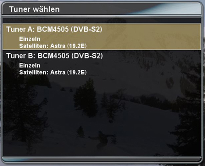

    • Habe jetzt den TwinTuner wieder ausgebaut und in beiden Slots je einen SingleTuner gesteckt:
      es funktionieren beide, hier die Konfig:
      (beide gleich)
      Damit geht es also.

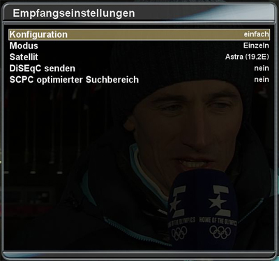

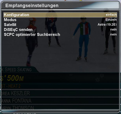

      Dann setze ich den TwinTuner mal wieder ein.
      Hier die Konfig:
      (alle gleich)
      Habe dann den SinleTuner mit einer Aufnahme belegt und dann auf einen anderen Sender geschaltet:
      Wieder "Tunen fehlgeschlagen"
      Irgendwie will der TwinTuner nicht obwohl der nagelneu ist...

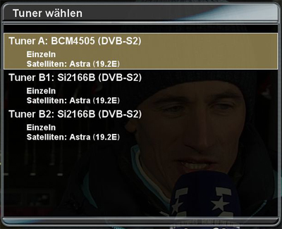

      Ich habe das gleiche Problem mit dem gleichen Tuner.
      Ich kann mit dem A1 oder B1, je nachdem wo er eingesteckt ist, schauen, mit dem A2 (oder B2) geht es nicht (tunen fehlgeschlagen).
      Mit dem A2(B2) habe ich einen manuellen Sendersuchlauf gestartet, die Satelliten und die Sender werden gefunden, jedoch kann nicht auf sie umgeschaltet werden. Automatische Suche geht nicht, weil der A2(B2) nicht angezeigt wird.

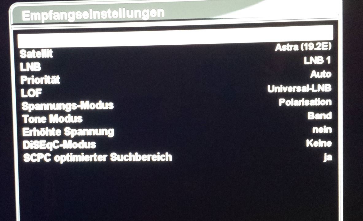

      gehe in die Tuner Konfiguration unter "Konfiguration" und stelle da auf "Erweitert"
      (ist auf dem Foto durch den weißen Balken nicht zu erkennen)!
      Dann stell alles so ein wie auf dem Foto!
      Läuft bei mir mit dem gleichen Twin Tuner erste Sahne.
      Gruß user112
