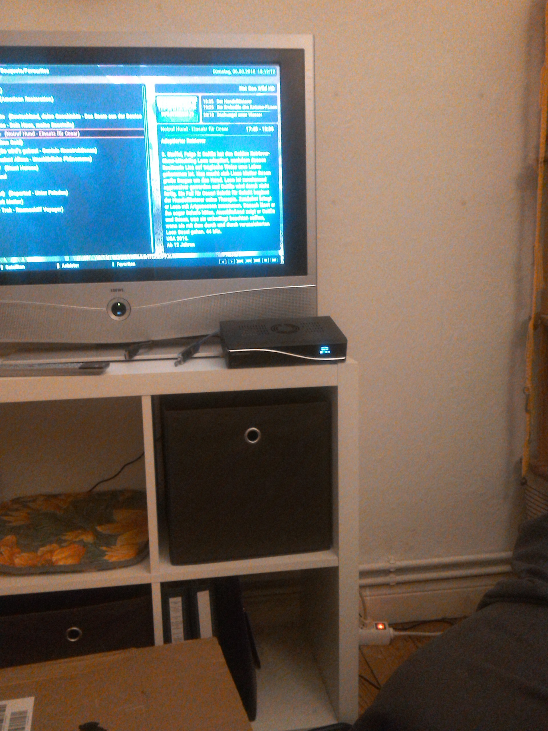

Habe für mein Aussetzerproblem/Fernbedienung eine für mich erträgliche Lösung gefunden:
Meine Dreambox steht jetzt leicht nach unten guckend, die hinteren Stützfüsse hab ich mit provisorischem Zollstock unterfüttert(teste z. Zt. verschiedene Schräglagen).
Dadurch wird die tiefergelegene Fernbedienung aufn Stubentisch zuverlässig erkannt. Keine Aussetzer mehr.
Meine Box muckt immer, wenn die Fernbedienung tiefer liegt, als der Dreamboxstandort.

Bei meiner Dm820 musste ich auch immer genau zielen sonst ging nichts.
Box wurde jetzt wegen Neuanschaffung einer Dm920 ins Schlafzimmer verbannt da kann ich jetzt die Fernbedienung in fast alle Richtungen halten und Schalten funktioniert ohne Probleme.
Jetzt steht die neue Dm920 im Wohnzimmer und mit der hab ich wieder das gleiche Verhalten.
CEC ausschalten hat ein wenig geholfen.
Habe mal testhalber alle Geräte bis auf die Dm920 ausgesteckt hat aber auch nichts gebracht.
Woran es liegt weiß ich bis jetzt immer noch nicht. (Kein schnurlostelefon keine Energiesparlampen nur LEDs )
Was ich damit sagen will testet das Gerät auch mal in einen anderen Raum .
Es muss nicht unbedingt an der Fernbedienung oder der Box liegen.
