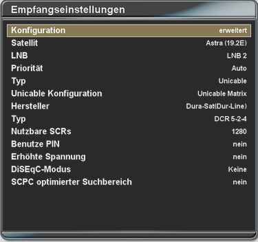

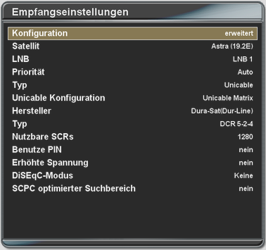

    • So,
      habe am Wochenende auf Unicable umgerüstet.
      Laut Hersteller kann der Sat-Switch sowohl mit Quad-LNB alsauch mit Quattro-LNB arbeiten.
      Habe alles nach Plan angeschlossen. Die Konfiguration der Tuner habe ich angehängt.
      Jeder der beiden Tunereingänge hängt an einem separaten Unicable ausgang am Switch.

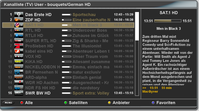

      Bei Versuch mehrerer Aufnahmen ist mir aufgefallen das, wenn ich ARD-HD und ZDF-HD eine Aufnahme starte, fasste alle Sender
      ausgegraut und damit nicht anzusehen sind.
      Nun meine Frage was habe ich falsch gemacht.
    • Ok ich hab jetzt den ganzen Thread gelesen und mir stellt sich nun die Frage hast du einen oder zwei FBC verbaut?
      LNB2 kann mal sicher nicht stimmen oder hast du zwei Schüsseln - bei beiden Tuner ist Astra 19,2 eingestellt und 2 LNB auf einer Schüssel auf einem Satellit ist nicht möglich.
      Dein Switch kann 2x4 SCR d.h. auf einem Kabel das in A1 angeschlossen ist kannst du 4 SCR zuweisen.

    • Da du je eine Leitung (unicable ) vom switch zur Box hast, dann stellst du beide Tuner gleich ein.
      Bei nutzbaren SCRs kannst du natürlich mehrere eintragen , kommt auf dein unicable-switch an.
      Und bei beiden Tuner LNB1 einstellen.

    • Den Fehler mit LNB 2 hatte ich auch schon gesehen und geändert.
      SCR war das Stichwort.
      Mir war nicht klar, dass ich mehrere SCR je Tuner einstellen muss. Ich dachte das bezieht sich nur auf den einzelnen Receiver.
      Dh 1.SCR im Receiver1 im Strang, 2.SCR am Receiver 2 usw.
      Wenn ich das jetzt richtig verstehe, wenn ich dem FBC 4SCR zuweise kann ich keinen weiteren Receiver an diesem Kabelstrang betreiben.
      Habe jetzt jedem Tuner 4 zugewiesen und 4 gleichzeitige Aufnahmen (ARD-HD, ZDF-HD, WDR-HD und ARTE-HD) gestartet und abe trotzdem noch alle Programme zur verfügung.
