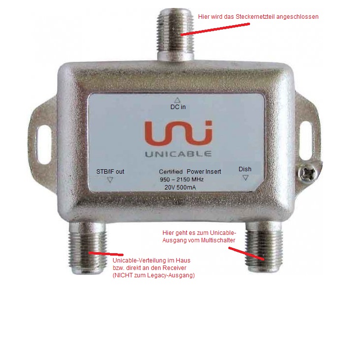

      Da habe ich direkt die erste Frage zum Inverto 51510 IDLU-UST110-CUO10-32P: Kann die Box über den Unicable-Eingang den Inverto mit Strom versorgen oder brauche ich den Power-Inserter?
      Wie schließe ich den an? DC-In ist klar, aber von wo gehe ich zum Inverto-Unicable Ausgang? STB/IF out zum Inverto und Outdoor Unit zum Dur-line 8 fach Splitter?
      PS: Ich lese gerade meinen Beitrag nochmal, STB ist wahrscheinlich SetTopbox, also STB/IF an den Splitter und Outdoor Unit ist der Inverto, oder :lesen: . Aber brauch ich das überhaupt?
      PS PS: Nach einigem goggeln werde ich das mitgelieferte Netzteil installieren. Und der Anschluß ist jetzt auch klar, nachdem ich dieses Bild gefunden habe:

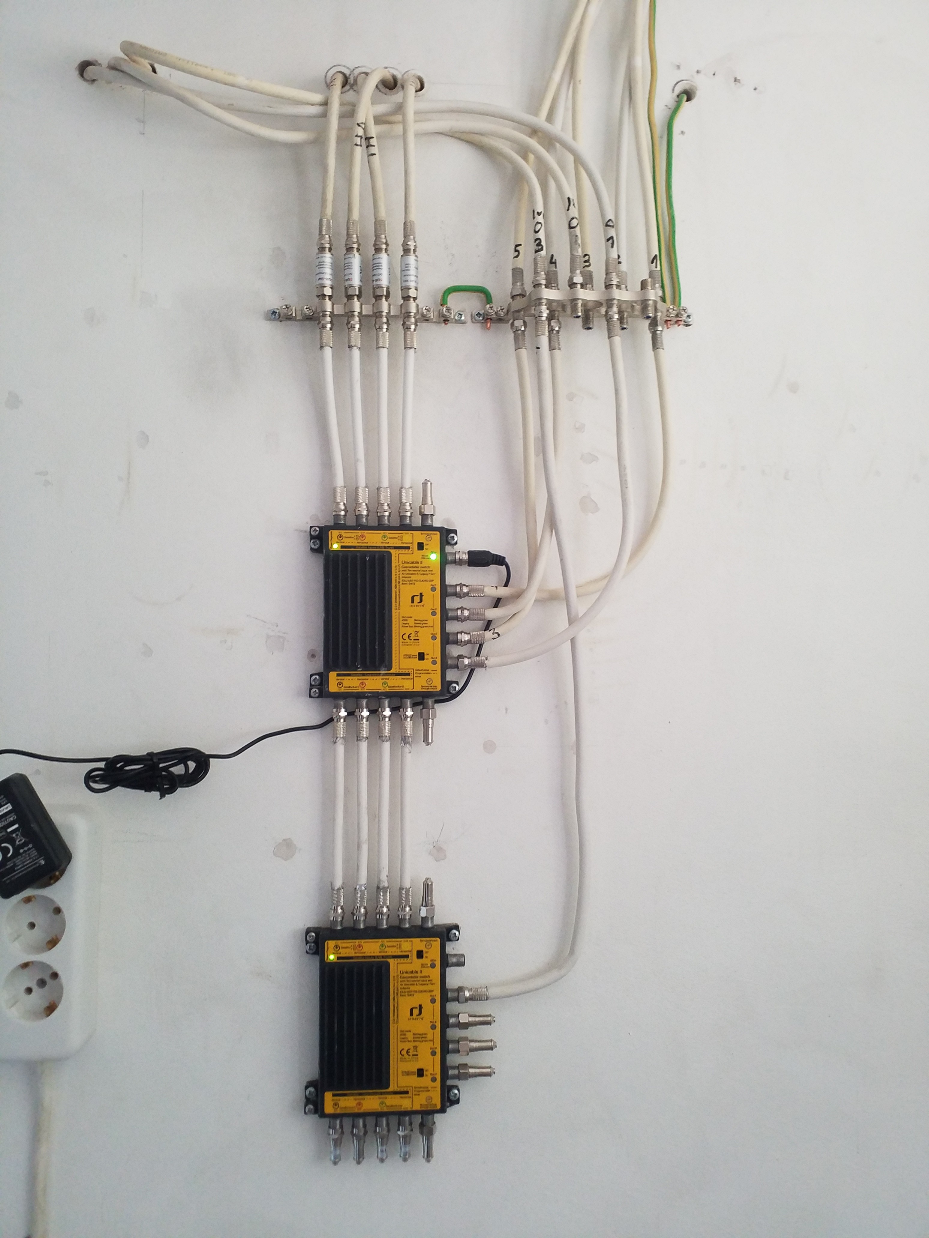

    • Von der Schüssel geht es direkt ca. 3,5 m senkrecht runter in den Keller und dort hängt der bisherige Spaun-Multischalter. Ich werde jetzt dort im Keller den Inverto mitsamt der Power Unit zwischen LNB und Spaun installieren und bei dieser Aktion dann auch direkt die ganzen Kabel mal über einen Erdungsblock neu sortieren. Wenn ich fertig bin, mach ich mal Bilder.

      Jetzt ist mir eingefallen, ich wollte ja noch ein Bild posten. Ich habe mich übrigens umentschieden und statt des Inverto Unicable II IDLU-UST110-CUO1O-32P jetzt zwei Inverto Unicable IDLU-UST110-CUO4O-32P eingebaut. Die haben jeweils 4 Ausgänge, die über eine automatische Signalerkennung verfügen und je Ausgang sowohl im Unicable II als auch im Legacy Modus betrieben werden können und je Ausgang im Unicable-Modus 16 Frequenzen zur Verfügung stellen. An einem Ausgang habe ich jetzt mit einem Kabel die 920 mit dem
      Dreambox DVB-S2X FBC Multistream Twin Tuner (8 Demodulatoren) und kann 8 Sender parallel sehen oder aufnehmen, mit einem Kabel die 900 mit dem FBC Dual Tuner und kann dort 2 Sender gleichzeitig sehen, der Rest geht zu den TVs, die nur Legacy Tuner haben.
