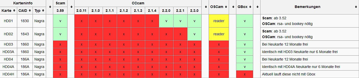

Ich habe nun eine ca. 2 Jahre alte HD04-Karte ( Tochter-Haushalt) in die dm900 geschoben, da passiert ebenfalls nix.
Die Zeile unte tmp/sc01.info ist auch hier nicht zu finden ... das ist vermutl. auf die Karten-Aktivierung in dem alten Technisat-Rec. mit Hinweis 140 immer der Fall.
In früheren Beiträgen wurde doch immer die Möglichkeit erwähnt:
Eine HD04 Karte läuft mit gbox811k ?
Wieso funkt. dann eine nagelneue HD04 nicht und auch eine mehrere Jahre alte HD04 funkt. ebenso nicht ???

Danke testsoft,
da ich aber nun die ganz einfache HD04 ... ohne Einschränkung aus versch Jahren hier liegen habe, verstehe ich absolut nicht warum die 12 Monate (siehe Tabelle) nicht entschlüsseln ?
Es ist def. keine HD04A und auch keine HD04H
Was ist da an meinen Einstellungen falsch, denn eine HD02 läuft doch einwandfrei mit gbox811k in dieser 900er ?

weil du wahrscheinlich nicht die .net der gbox benutzt.... oder nicht die config files vom feed...oder...
So ganz aktuell ist die Tabelle nun aber auch nicht mehr
Oscam kann mittlerweile auch HD03/04
und hat die HD04H wirklich den CAID 186A ?
oder nicht doch den 186D ? -
