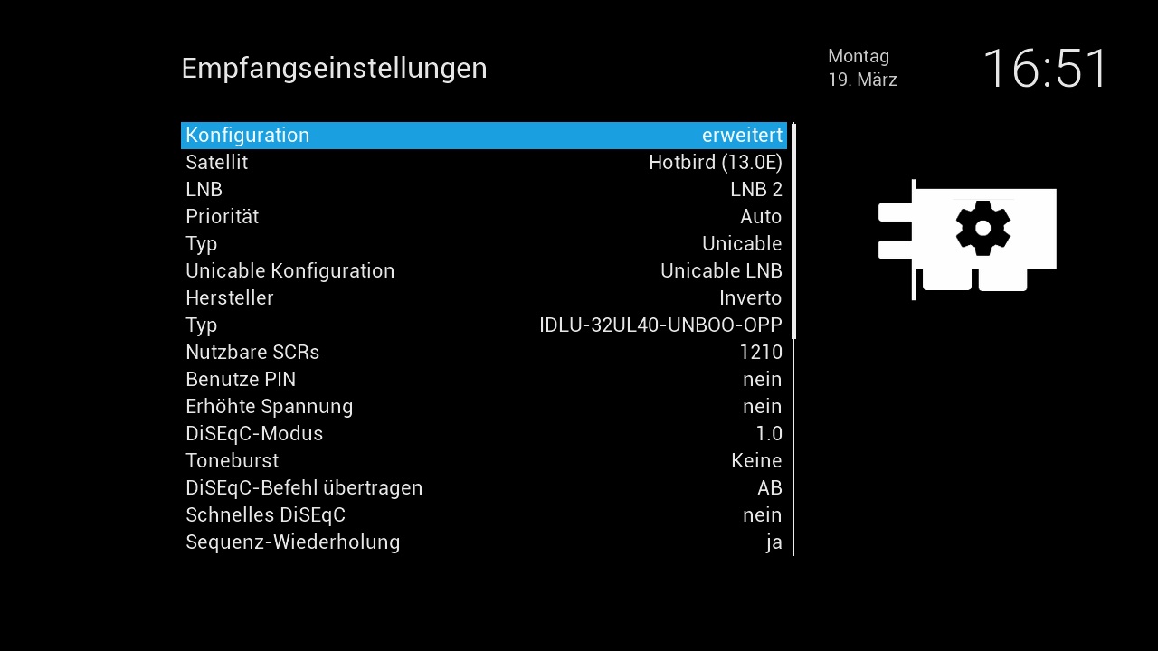

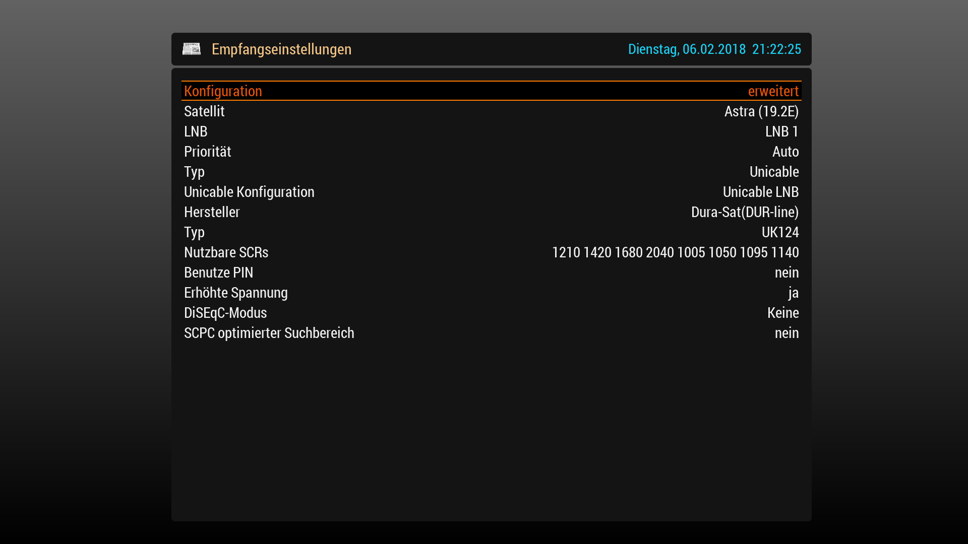

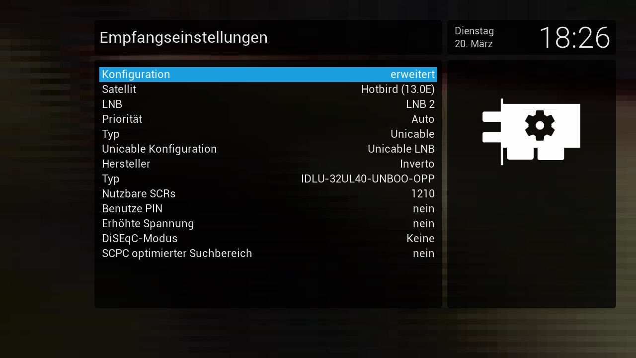

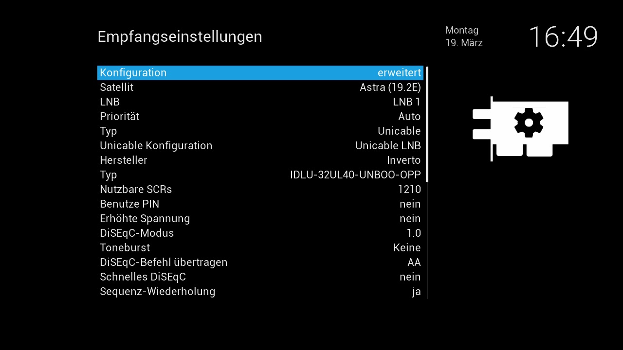

ich habe eine Dreambox 920 und eine 900 jeweils mit FBC -Tuner. Es
sind Original Image Unstable installiert . Jetzt habe
ich meine Anlage auf Unicable 2
http://www.digital-devices.eu/shop/de/un...en-unicable-lnb
umgestellt. Es gibit zwei LNB, erstes für Astra LNB A und zweites für
Hotbird LNB B. Alles betreibe ich über ein Ein-Kabelsystem.
Am Spiegel werden die beiden Kabel der LNBs an einem Combiner
zusammengeführt. Im Haus dann über einen 4-Fachverteiler weitergeleitet.
Die Frequenzen habe ich den jeweiligen Tunern zugeordnet. Es läuft
soweit auch alles tadellos. Ich hänge mal ein paar Screenshots von den
Einstellungen der 920 mit an. Auf der 900 habe ich es ebenso gemacht,
natürlich mit anderen Frequenzen.
So jetzt zu meinem Problem. Es gibt nur ein Problem. Wenn ich eine
Aufnahme starte, kann ich danach auf die anderen Sender zugreifen.
Beende ich diese und möchte eine neue Aufnahme starten, kann ich dieses
tun, aber ich habe dann keinen Zugriff mehr auf die anderen Sender und
kann somit nicht mehr schauen. Es kommt die Meldung Tunen
fehlgeschlagen. Gehe ich dann in die Einstellungen ist alles
Ordnungsgemäß hinterlegt.
Gehe ich dann wieder auf Nutzbare SCRs und aktiviere diese noch einmal
kann ich wieder aufnehmen und schauen. Aufnahme beendet Spiel geht von
vorne los.
Hat einer eine Idee woran es liegen könnte oder ist es ein Softwareproblem.
Hatte auch schon mal probiert Diseqc mit zu aktivieren und dann auf
Modus Astra AA und Hotbird AB gestellt. Läuft ebenfalls , aber dasselbe
Problem. Habe davon auch mal zwei Sreenshots mit angehänht.
Danke
![](https://board.newnigma2.to/wbb4/index.php/Attachment/37535-DM-920-Tunereinstellung-1-jpg/?thumbnail=1&s=45acf7bb845739f63634ac19795c0c951465aa97)
![](https://board.newnigma2.to/wbb4/index.php/Attachment/37536-DM-920-Tunereinstellung-2-jpg/?thumbnail=1&s=45acf7bb845739f63634ac19795c0c951465aa97)
![](https://board.newnigma2.to/wbb4/index.php/Attachment/37537-Tuner-1-Astra-LNB-1-jpg/?thumbnail=1&s=45acf7bb845739f63634ac19795c0c951465aa97)
![](https://board.newnigma2.to/wbb4/index.php/Attachment/37538-Tuner-1-Hotbird-LNB-2-jpg/?thumbnail=1&s=45acf7bb845739f63634ac19795c0c951465aa97)
![](https://board.newnigma2.to/wbb4/index.php/Attachment/37539-Tuner-2-Astra-LNB-1-jpg/?thumbnail=1&s=45acf7bb845739f63634ac19795c0c951465aa97)
