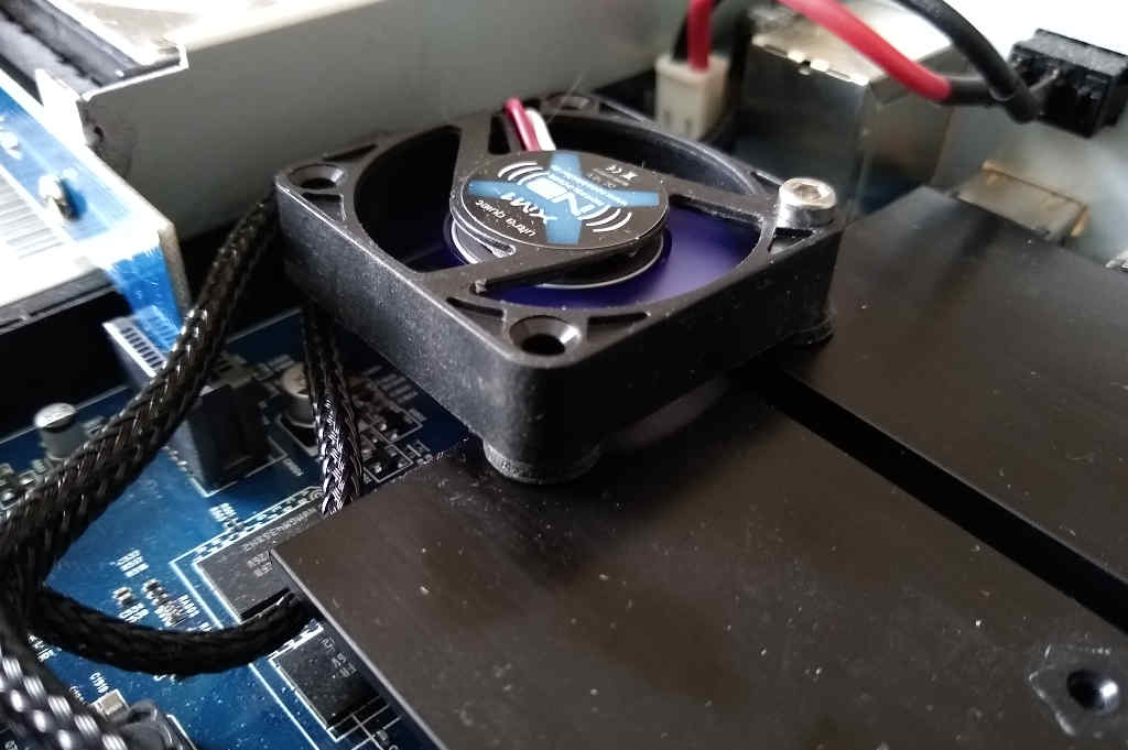

      Ich habe jetzt nachdem eh fast keiner mehr helfen will sowohl das TempControl 5.2 als auch den PWemultator 1.0 released, weil ich sonst das ganze Wochenende damit vertue. Mein 40x40 Lüfter ist jetzt auch eingebaut und ich kann wieder was anderes machen :D

    • Na ja wenn der Kleine 40x40 Quirl den ich jetzt eingebaut habe es schafft die CPU auf maximal 50 Grad gehen zu lassen dann sind eure Lüfter aber massiv überdimensioniert, die 40-46 Grad hat der 60x60 den ich vorher drin hatte bei halber Drehzahl auch geschafft.
      Insofern bin ich halt kein Freund solche Riesenteile rein zu machen und die dann wieder mühsam einzubremsen. Der Lüfter ist ideal dimensioniert wenn er voll laufen darf und trotzdem die Temperatur hält ohne zu laut zu sein.
      Die paar EUR mehr die solche Lüfter kosten die von haus aus langsamer drehen sollte euch der Spass schon wert sein wenn ihr unbedingt einen drinnen haben wollt.

    • Ich bin mit meinem 40x40 jetzt eigentlich sehr zufrieden, außer das er um 5 Grad weniger kühlt (also maximal 50 statt 45 Grad) funktioniert der mehr als ausreichend.
      Erstens konnte ich zum Befestigen eines der zwei vorhanden Gewindelöcher verwenden (womit es leicht wieder rückgängig gemacht werden kann) die sowieso schon da sind und zweitens da er jetzt zwischen Harddisk und dem CPU Kühler die Luft absaugt kühlt er beides recht effizient.
      Sonst wäre er ja auch hoffnungslos unterdimensioniert :P Aber nachdem er wenn ich die Schraube lockere drehbar ist muss ich erst ausprobieren was besser ist, den CPU Kühler von unten abzusaugen oder von oben. Weil dadurch das der CPU Kühler ja nicht ordentlich auf der CPU aufliegt ist es relativ ineffizient Ihn von oben zu kühlen, der Hot Spot liegt ja'unten, da ist es besser durch den Spalt ständig Luft zu saugen. Im Moment bleibt es erstmal so.

    • Ich wollte es aber vermeiden daran rumzufeilen, insofern ist unten durch den Spalt zu saugen noch die elegantere Lösung.
      Durch den Bernoulli Effekt bekommst du dann bei einem kleine Spalt relativ hohe Strömungsgeschwindigkeiten die dann wieder besser kühlen.

    • die CPUs 9x0 werden scheinbar nur durch einen run-away Effekt so warm, wenn das kleine Lüfter Teil das schon verhindert und bei 50 Grad Schluss ist, selbst mit mehreren Aufnahmen und während Transkodiert wird, dann reicht mir das locker :teach:
      Wenn ich den Lüfter tiefersetzen würde müsste im Umkehrschluss damit auch 45 Grad zu schaffen sein, was für eine CPU eh schon lächerlich ist.
    • der hat 2800 als Maximaldrehzahl dann schafft er das die CPU maximal 50 Grad hat, ich kann ihm aber bis auf 1400 runter regeln mit dem PWe, dann braucht wer nur etwas länger um 52-53 Grad als max temp zu schaffen. Abdrehen tut er sich bei < 700. Wobei das nur die vom PWe emulierten Drehzahlen sind, die realen sind wahrscheinlich deutlich drunter.
      Ich lasse Ihm aber mit den 2800 voll laufen da er leise ist und eh nicht stört.
