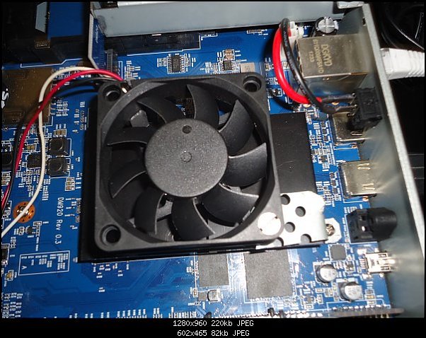

Ich habe es so realisiert:
Unter dem Festplattenanschluss ist nur der Stecker, aber den am Lüfter muss man in der Höhe kürzen. Den Lüfter fixiert habe ich mit einer schraube in der vorhandenen Bohrung im Kühlkörper und 2 Gummitüllen zur Vibrationsdämpfung. Aber wozu poste ich ein bild wo man das sieht wenn Ihr das nachmals fragt was man drauf sowieso sieht.
