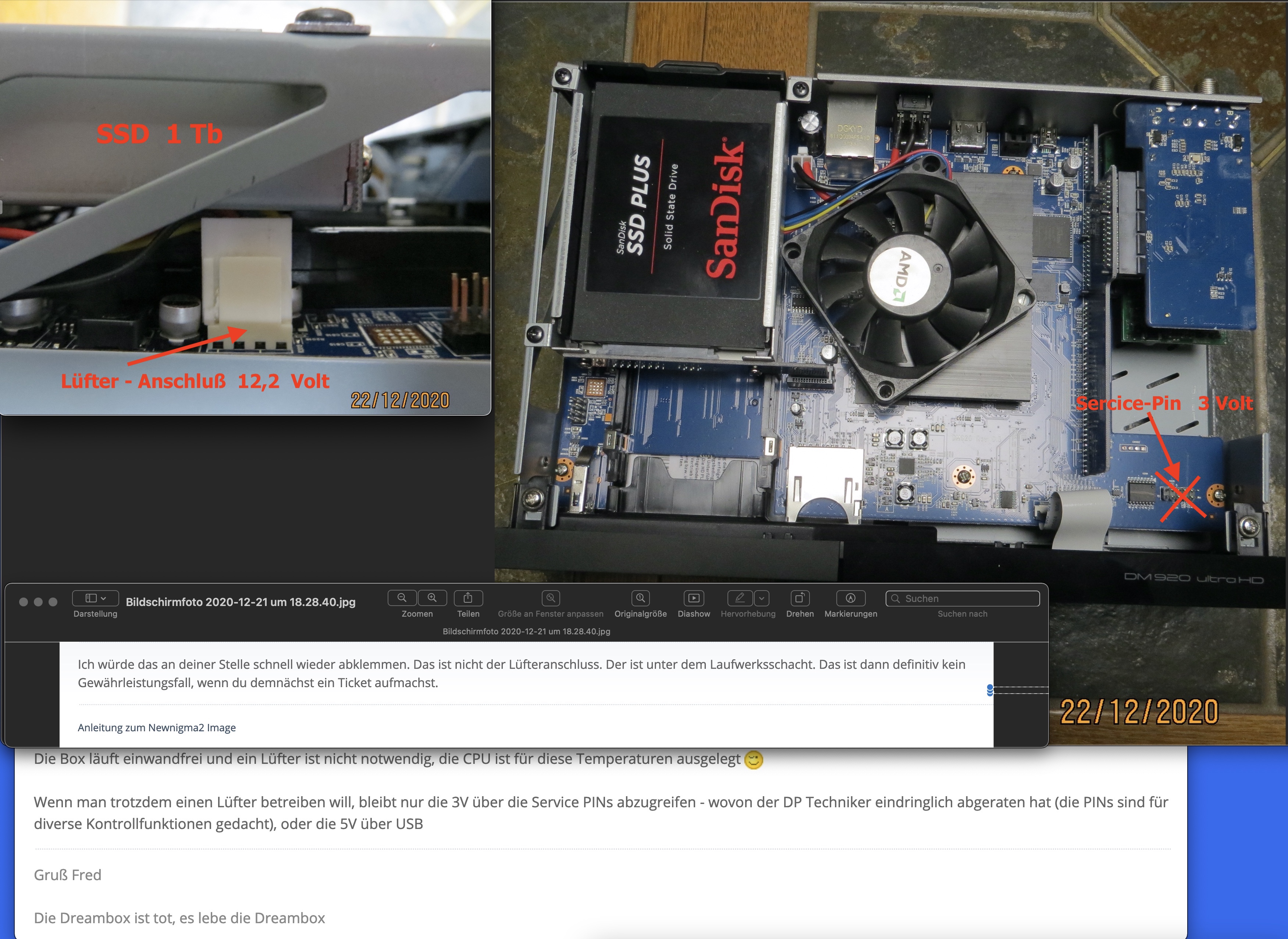

    • Die dm920 ohne Lüfter erwärmt sich (Prozessor) deutlich über 60 Grad, so das das elox. Kühlblech nicht mehr berührt werden kann.
      Die 1 Tb SSD bleibt dagegen dauerhaft auf Zimmer-Temp.
      Um einen 4-pin Lüfter zu mont. ist einzig der Anschluß unter dem Festplatten-Anschluß vorgesehen. -siehe Foto -
      Die Temp. vom Prozessor bleibt dann über Stunden dauerhaft bei etwa 35 Grad Celsius konstant.
      Die Drehzahl vom Lüfter kann dabei sehr weit abgeregelt werden und der Lüfter ist nur direkt am Gehäuse noch hörbar.
      aus Lüfter Kit DM920/DM900
        2,09 MB, 3.502×2.552, 803 mal angesehen
      Dieser Beitrag wurde bereits 1 mal editiert, zuletzt von Joey () aus folgendem Grund: Beitrag in den Lüfter-Bastelthread verschoben

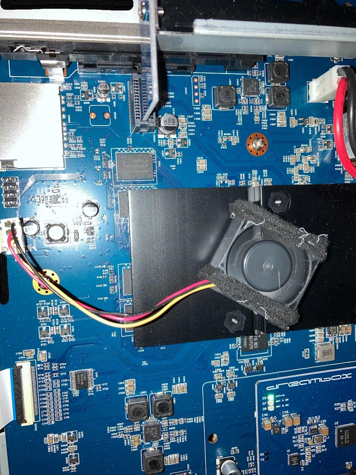

    • Moin zusammen,
      ich habe da bitte einmal ein paar Fragen:
      Ich habe in meiner DM920 das Lüfter-Kit von "wernerr" verbaut. Nun ist mir der Lüfter nach zwei Jahren kaputt gegangen (Geräusche -> Lagerschaden).
      Ich baue mir jetzt einen anderen 80x80x15 Lüfter ein (3-Pin, max. Drehzahl 2000 RPM) und wollte mal wegen dem PWM-Emulator Plugin nachfragen.
      Das Tachosignal würde ich diesmal am neuen Lüfter abklemmen und nur Plus (12V) und Minus am Stecker lassen. Kann ich dann über das Plugin (Lüfter lässt sich über Spannung regeln, 5-12 Volt Betriebsspannung) die Drehzahl einstellen? Geht das automatisch über die CPU-Temperatur einzustellen oder nur manuell fest? Welche Nachteile gibt es und wo bekomme ich das aktuelle Plugin her?
      Ich bedanke mich für konstruktive Informationen :-). :D

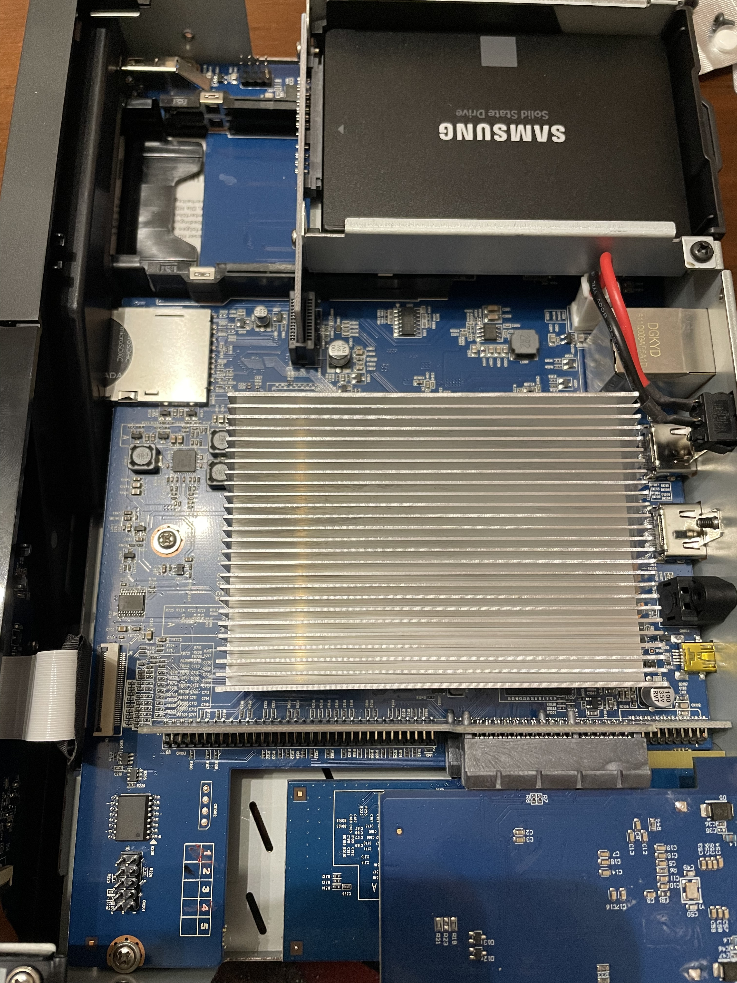

    • Der schwarze originale Kühlkörper ist nicht perfekt eben und der darauf geschraubte silberne Kühlkörper berührt ihn nur an den Enden. Auch ohne aufgetragene Wärmeleitpaste sinkt die Temperatur der voll bestückten DM920 im Normalbetrieb um 10 Grad.
      Zusätzlich habe ich später noch vier kleine Kühlkörper drauf gesetzt und diese berühren leicht den Deckel.
      ich würde gerne einen Lüfter in die DM920 einbauen.
      Habe jetzt soweit es geht, mich durch den ganzen Thread durchgelesen, habe aber einige Fragen.
      Wo genau finde ich den 4-poligen Lüfteranschluss auf der Hauptplatine? Anfangs wurde der Lüfter ja an eine freien Stelle des Boards eingesteckt die nicht für den Lüfter vorgesehen war.
      Soll ich weiterhin nur den + und - Pin benutzen oder kann ich den 4 Pin normal aufstecken?
      Habe jetzt 2 Lüfter in der Auswahl.
      ARCTIC P8 PWM PST
      ARCTIC F9 PWM PST
      Könnt ihr mir bitte sagen welcher der beiden Lüfter am geeignetsten ist zum Einbau, respektive eine Alternative zu den beiden Lüftern geben?
      Danke im Voraus.
