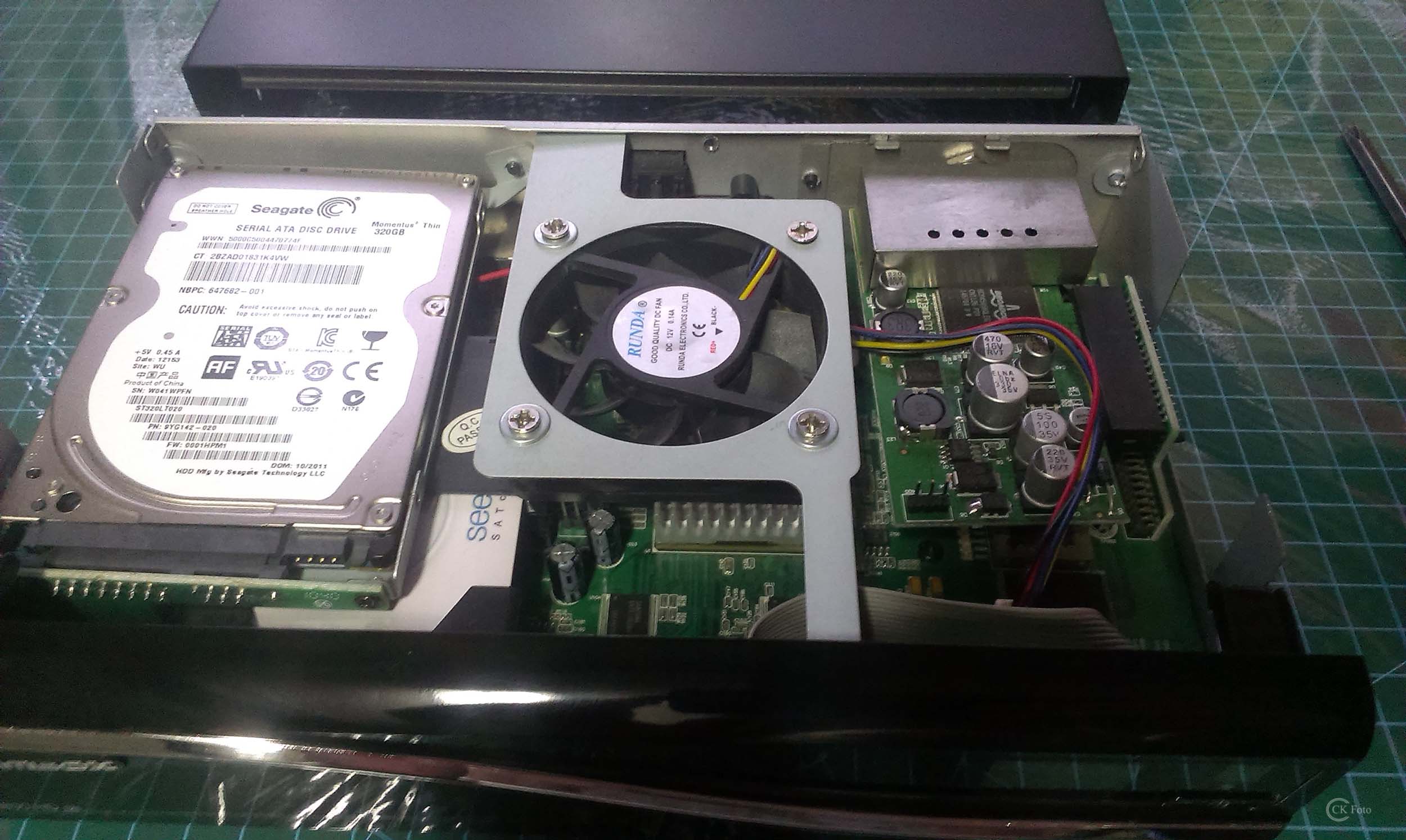

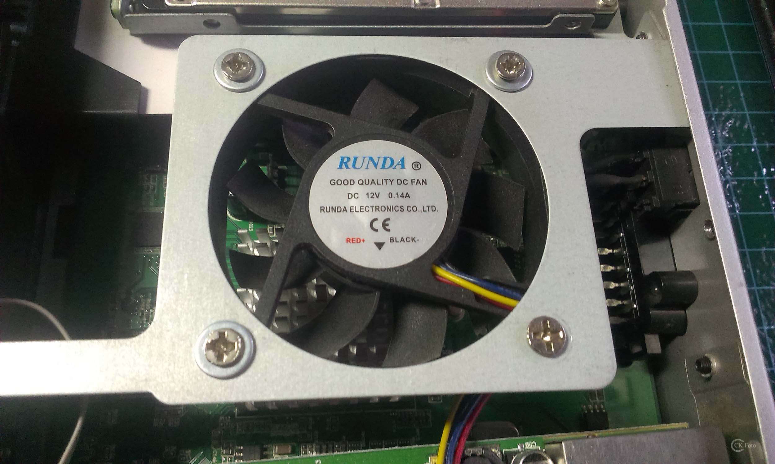

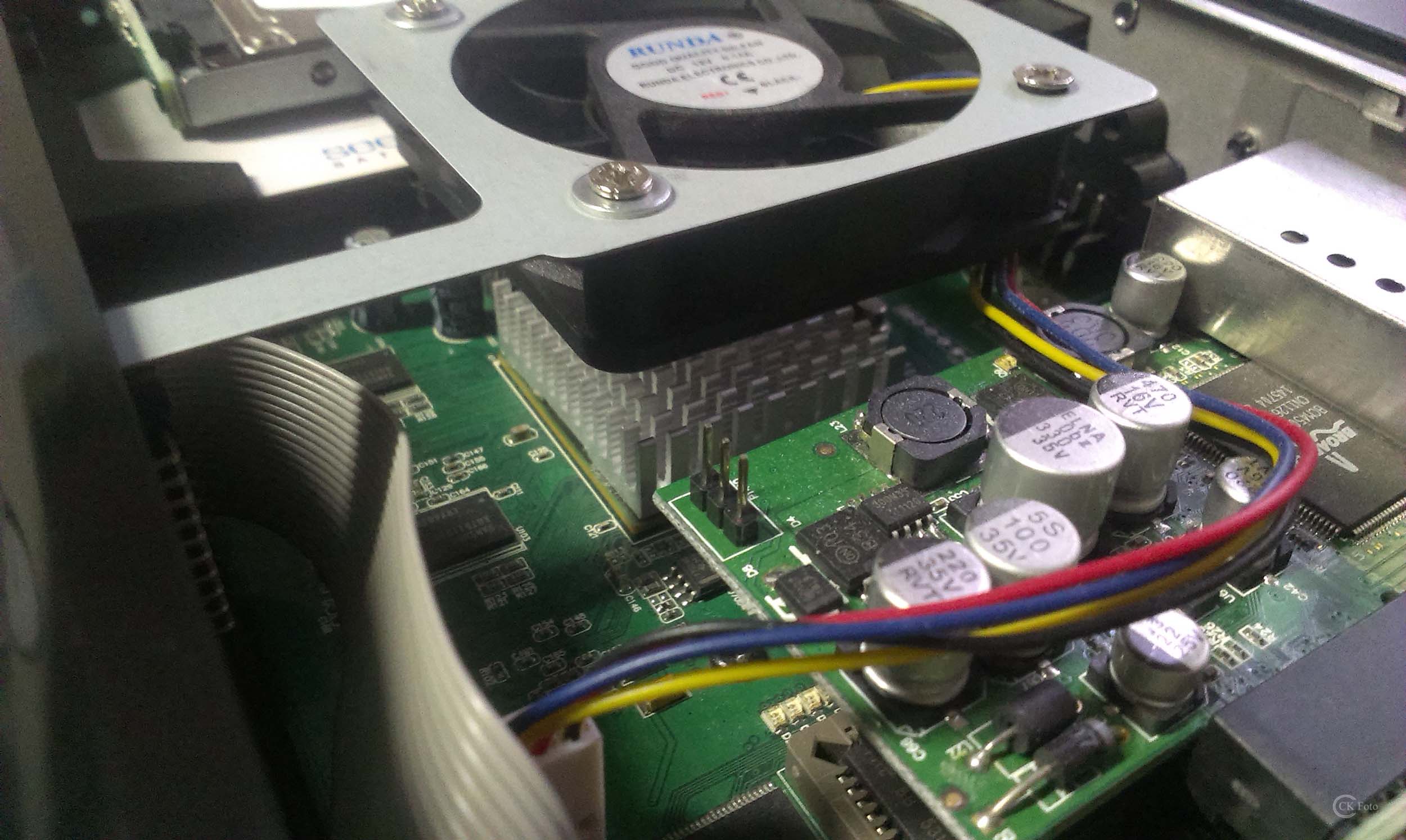

    • Ich habe auch in meiner 900 und 920 wernerrs Lüfterkit. Der Vorteil ist, das Komplettpaket ist perfektioniert, komplett zum einfachen Einbau und wirklich sehr leise und auch noch effizient. Du kannst dir ja vorher und nach dem Einbau die Temperatur der Box mal anschauen.

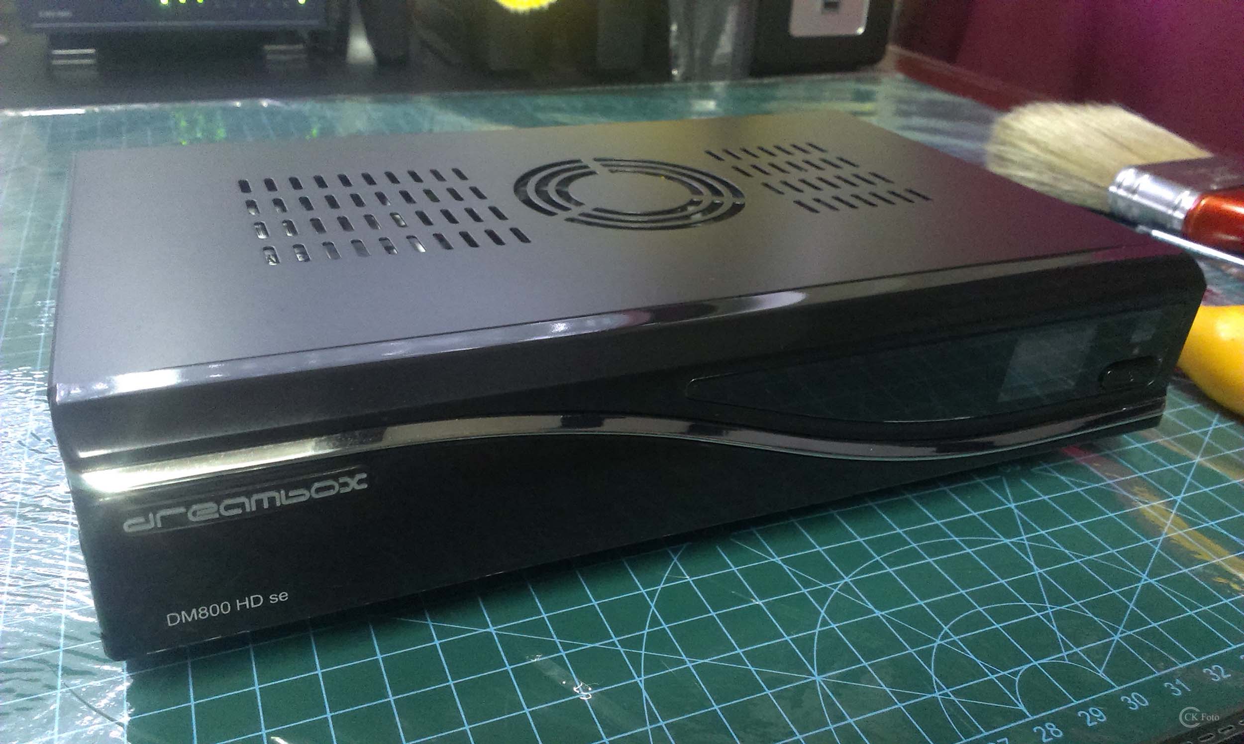

      Bin aber eher der Lüfter Fan, in meinem DM800se ist ein AB Werk verbaut, habe ihn 12/2011. gekauft und er Läuft immer noch, jedes Jahr mache ich nur den Staub etwas weg und das wars.
      Werde noch sehen welches Board Rev. ist das DM920UHD von mein Freund, glaube Rev. 0.3, deshalb werde ich ihn etwas Luft bringen und gut Säubern. :)

    • Die Lüfter von Werner sind einfach super und die Reduzierung der Drehzahl ist unnötig. Der Lüfter arbeitet geradezu geräuschlos und ist absolut wirkungsvoll. Kann ich nur empfehlen.

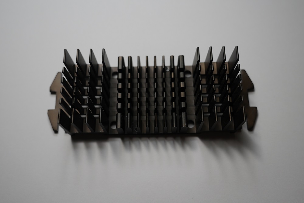

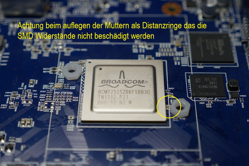

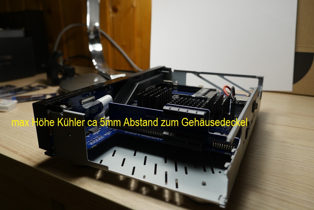

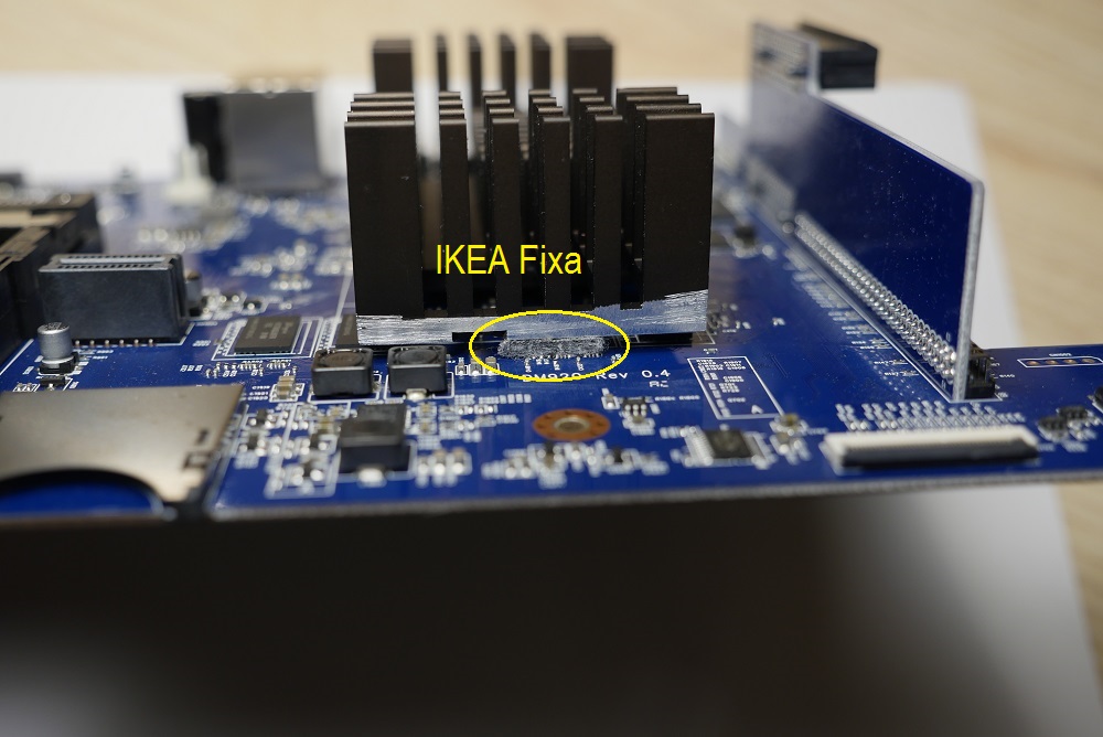

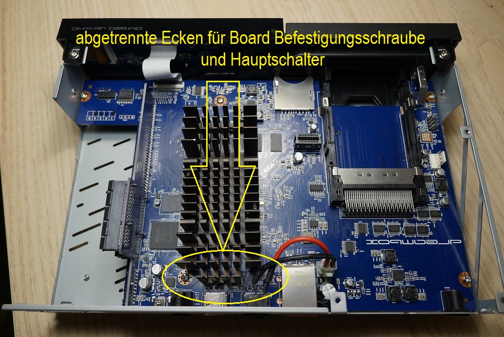

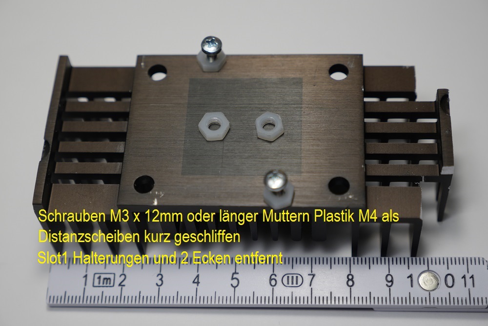

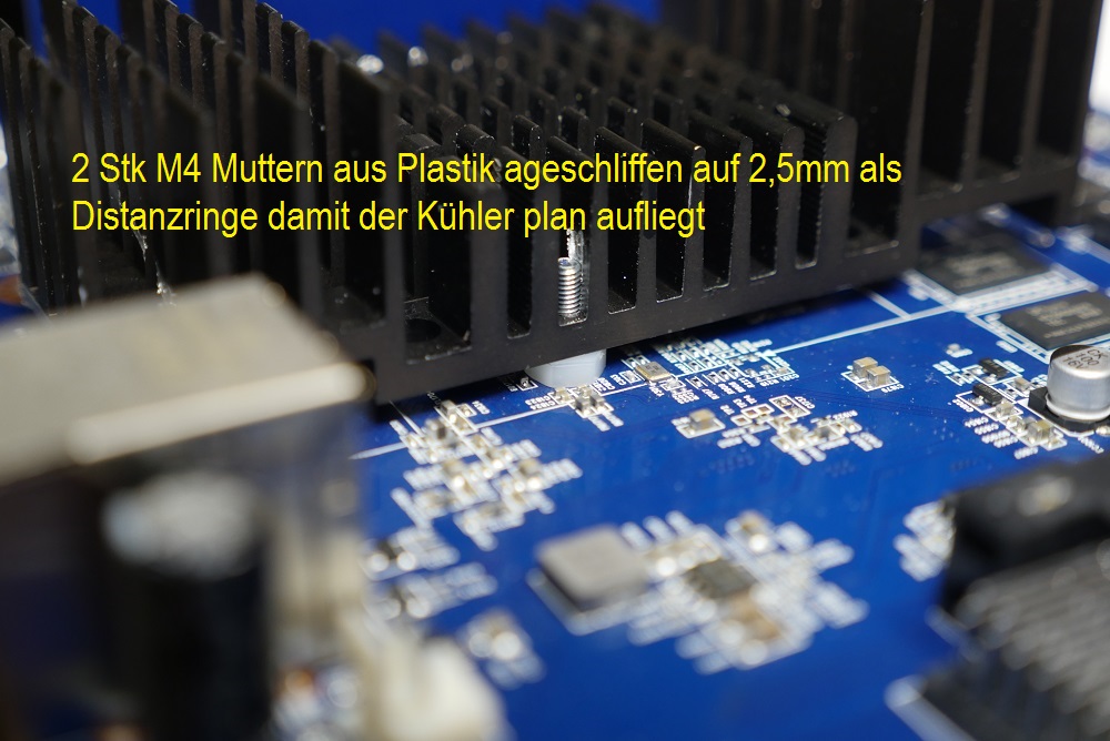

    • Hallo liebe Fangemeinde und Temperaturfetischisten :rolleyes: ,
      wie in Beitrag 553 angekündigt hier das Ergebnis meiner Passivkühlung für die DM920 mit einem Pentium 3 Kühler für Slot1 Ausführung.
      Die Temperatur liegt bei geöffnetem Gehäuse jetzt bei 42° bzw bei geschlossenem Gehäuse bei 51°. Damit liegt die Temperatur ca 7Grad niedriger als bei Verwendung des original Kühlers sofern man bei diesem das überdimmensionierte originale Wärmeleitpad entfernt und die Stützen auf 11mm kürzt, damit dieser plan auf dem Heatspreader der CPU aufliegt. Aufgrund der Bauweise des Kühlers mit Längsschlitzen gibt es keinen Wärmestau zwischen dem Kühler und dem Board. Weiterhin ist der Kühler sehr leicht und die Belastung auf die beiden Haltelöchern im Board ist vernachlässigbar.
      Ich denke damit ist so ziemlich das Ende des passiv Machbaren erreicht. Mit größeren und schwereren Kühlern geht sicher noch etwas mehr, aber das Board hat nur 2 Löcher zur Befestigung selbigen. Erschütterungen könnten dann durchaus der Platine den Garaus machen. Wer mehr will, muss auf eine aktive Lösung mit Lüfter setzen.
      Benötigtes Material aus dem Baumarkt:
      • längere M3 Schrauben (>12mm Länge gefordert - 16 oder 20mm passen aber auch)
      • 2Stk M4 Muttern aus Plastik (!!! kein Metall) (ich habe 4 Muttern benutzt und 2 davon auf der Unterseite des Boards)
      • 1000er Schleifpapier um 2 der M4 Muttern auf 2,5mm Dicke für den Einsatz als Distanzscheibe zwischen Kühler und Board abzuschleifen (ACHTUNG: Mehr abschleifen biegt bzw beschädigt das Board wenn man die Schrauben anzieht).
      • IKEA Fixa selbstklebende Parkettschoner in grau - kleinschneiden und an die kurzen äußeren Quersstege als Abstandshalter (nur zur Sicherheit) am Kühler aufkleben.
      • Metallbohrer 1,5mm
      • Metallbohrer 2,5mm
      • Gewindeschneider M3 (üblicherweise jeweils Grob, Mittel und Feinschnitt nacheinander benutzen)
      • Wärmeleitpaste ca 2-3 Streichholzkuppen ins Zentrum der CPU (Regel ca eine Streichholzkuppe pro Quadratzentimeter)
      Was ich besser machen würde:
      • Ich habe leider keine richtige Werkstatt bzw Bastelkeller. Alles ist frei per Hand gesägt bzw schliffen und gefeilt.
      • Ich würde den Lüfter besser mit einem Dremel bearbeiten. Dann gibt es keine häßlichen Sägekanten auf dem eloxierten Alu. Aber zum Trost sieht man diese sowieso nicht, wenn das Gehäuse geschlossen ist. Oder man nimmt die alufarbene Ausführung ohne farbliche Eloxierung.
      • Schönes Bastellei aber eigentlich braucht man das nicht wirklich. Der original Kühler OHNE das Wärmeleitpad mit auf 11mm abgeschliffenen Beinen wie in den Beiträge 246, 291 und 291 beschrieben, ist mit 56°-58° bei geschlossenem Gehäuse nur unwesentlich schlechter. Mag sein, dass bei sporadischen Belastungen der größere Kühler bei Hitzeschüben mehr Reserve bietet. Das werden die Langzeiterfahrungen zeigen.
      Anbei die Bilder - viel Spaß damit und Happy Modding
