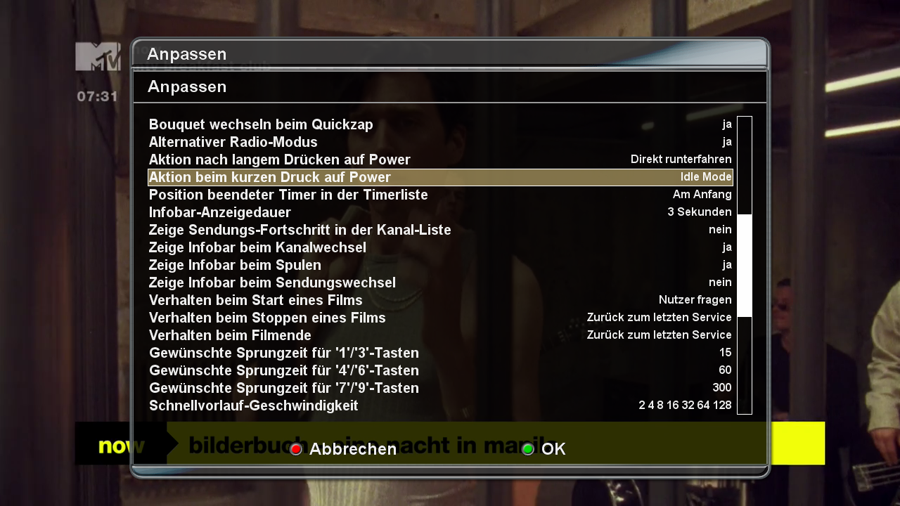

Kann mir bitte jemand einen Tipp geben wo ich einstellen kann , das die Box in den Standbay fährt und nicht ausschaltet?
DB7020HD startet nach dem Anschalten immer neu (kein Standby)
Schalte mal den Expertenmodus ein ....
Einstellungen - Systen - Anpassen ( hoffe, das ist bei der 7020 auch dort ) -
versuche mal den Idle Mode.
ich habe eingestell "Auswahlmenü anzuzeigen" und wähle explizit "Standbay" aus.
Schalte ich die Box wieder an , startet sie sie wie bei einem Neustart.
Idle Mode ging
Vielen Dank -
ja ist richtig so, war früher halt DeepStandby,wegen EU Stromsparverordnung.
DB startet weiter immer komplett und nicht aus dem Standby
Standby = Betriebssystem heruntergefahren, Box ist aus
Idle Mode = hieß früher Standby - Betriebsystem läuft weiter, Bildausgabe ist aus
Das ist aber schon seit 2011 so. -
ich habe meine DM7020HD auf Idle Mode im Expertenmodus gesetzt, aber sie bootet trotzdem.
Gabe es unter OE2.0 schon die Einstellung "Herunterfahren nach Inaktivität ....."?
Ja, gabs damals auch schon. Ist im selben Menü zu finden, gleich da wo du auf Experte umstellst.
@Legolander, diese Einstellung solltest du auch prüfen, da darf natürlich keine Inaktivitätszeit drin stehen.
Inzwischen macht er was er soll. Danke für die Unterstützung.
