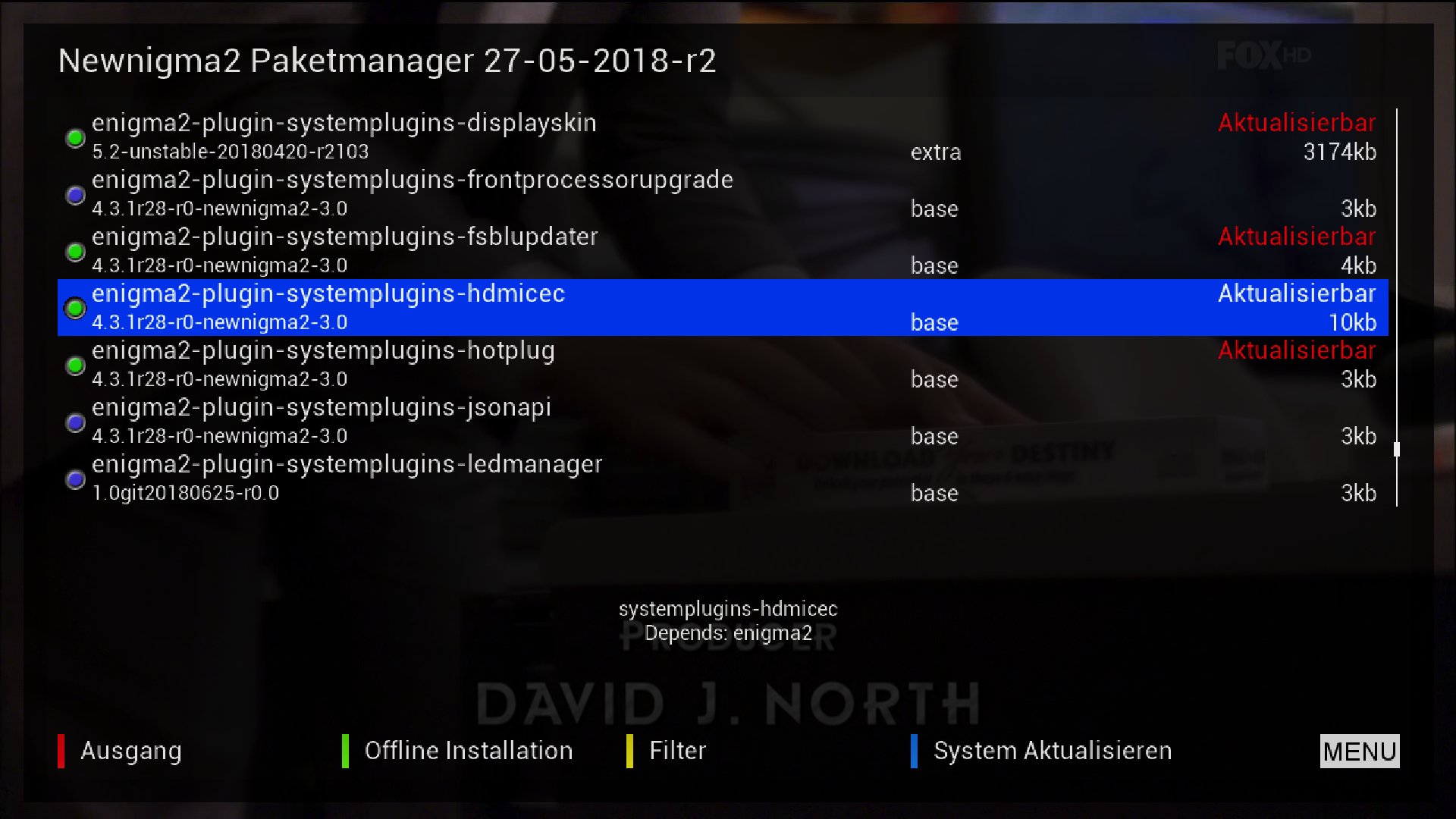

also am Samsung TV ist Anynet+ (HDMI-CEC) aktiviert
Dreambox,menü,einstelungen,system HDMI CEC instaliert und
Sende HDMI CEC power Ereignisse aktivieren
Verarbeite empangene HDMI CEC power aktivieren
Forward Volume keys to TV/AVR aktivieren
beim auschalten geht nur die Dreambox aus
ich habe das gleiche Problem mit meiner 525HDs, gibt es schon eine Lösung,
das programieren der R10 Fernbedienung funzt auch nicht.
Samsung UE40c7700
VG -
Danke für die Info
alles so eingestellt, einschalten geht ausschalten nicht
VG -
Gleiches bei mir , alle HDMi Einstellungen an DM920 gemacht wie vorgegeben mit Neustart
anynet am Samsung an , DM920 wird am Samsung auch gefunden und angezeigt , schaltet aber nur an nicht aus.
