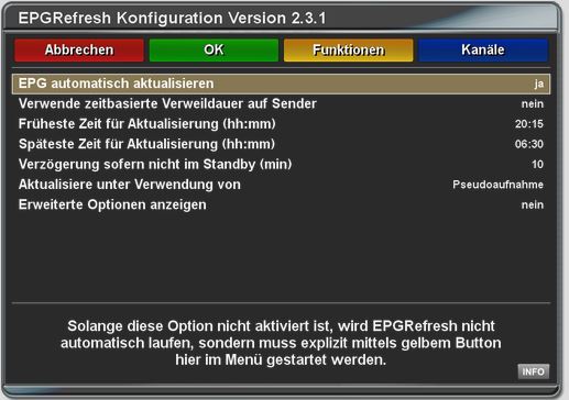

Also das mi EPGrefresh hab ich seit Jahren so eingestellt. Läuft immer problemlos, auch wenn mal ein Sender abgeschalten wird. Gab nie einen Hänger.

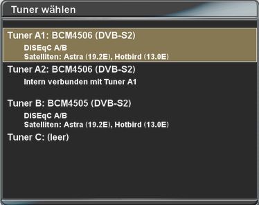

Wie erkennen welcher Tuner aktiv -> Slot auf MB defekt?

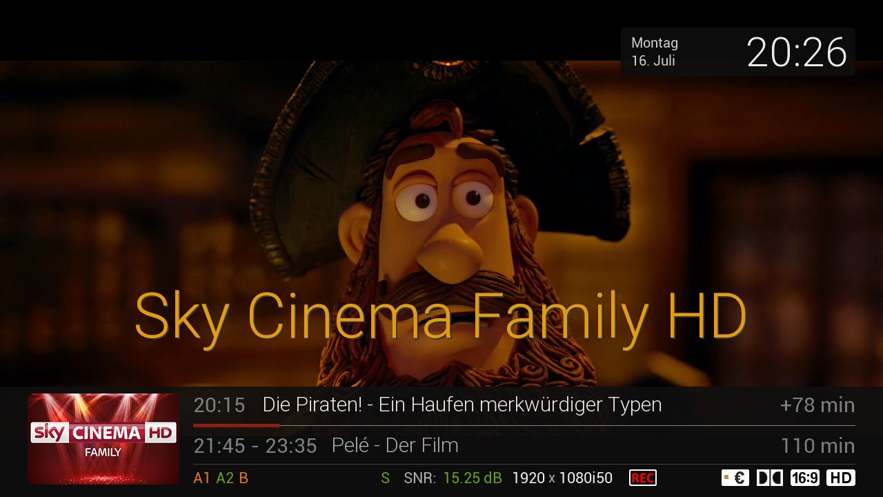

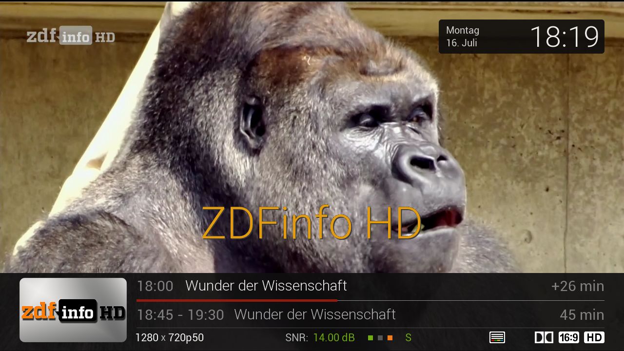

Das mit dem A B C D ist aber noch die alte Anzeige.
DMM hat mittlerweile was geändert.
Wenn ich auf Default-HD umschalte, dann kommt auch A1/A2/B. Bei newnigma2-HD-Skin steht immer noch A-B-C-D. Hab gerade noch die neuesten Updates gezogen.
Aber jetzt weiss ich wenigstens, dass A=A1 / B=A2 / C=B / D = ./. (Anzeige = Tuner)

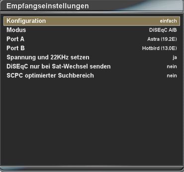

So, habe noch weitere Versuche gemacht:
Aufnahme Das Erste HD auf Tuner A1.
Zappen auf ZDF HD: Tuner A2 wird verwendet. Bild vorhanden

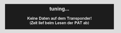

Zappen auf RTL (SD): Tuner B wird verwendet. Bild schwarzund nach einiger Zeit kommt:
Obwohl komischherweise bei SNR und AGC Werte drin stehen
SNR: 14,53
AGC: 31%
-> Ich glaub ich muss mir mal die Verkabelung ansehen. Oder der Single Tuner ist hinüber ?Gruß/brutzler -
Jo, sieht aus wie wenn der Tuner hinüber ist.
Wenn ich den Dualtuner deaktiviere, dann ist überall zappenduster.
Am Kabel liegts nicht. Hab beide Kabel kreuzweise getauscht, und am Dualtuner kommt immer ein Signal. Am Singletuner nie...

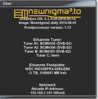

Also....
Backup vom Image gezogen. Neuestes Original DMM drauf geflasht.
Im Slot "Tuner B" läuft keiner der Tuner.
Im Slot "Tuner C" laufen beide Tuner.
Hätt ich mir den Kauf vom Dualtuner schenken können
Also wohl ein Defekt am Mainboard.
