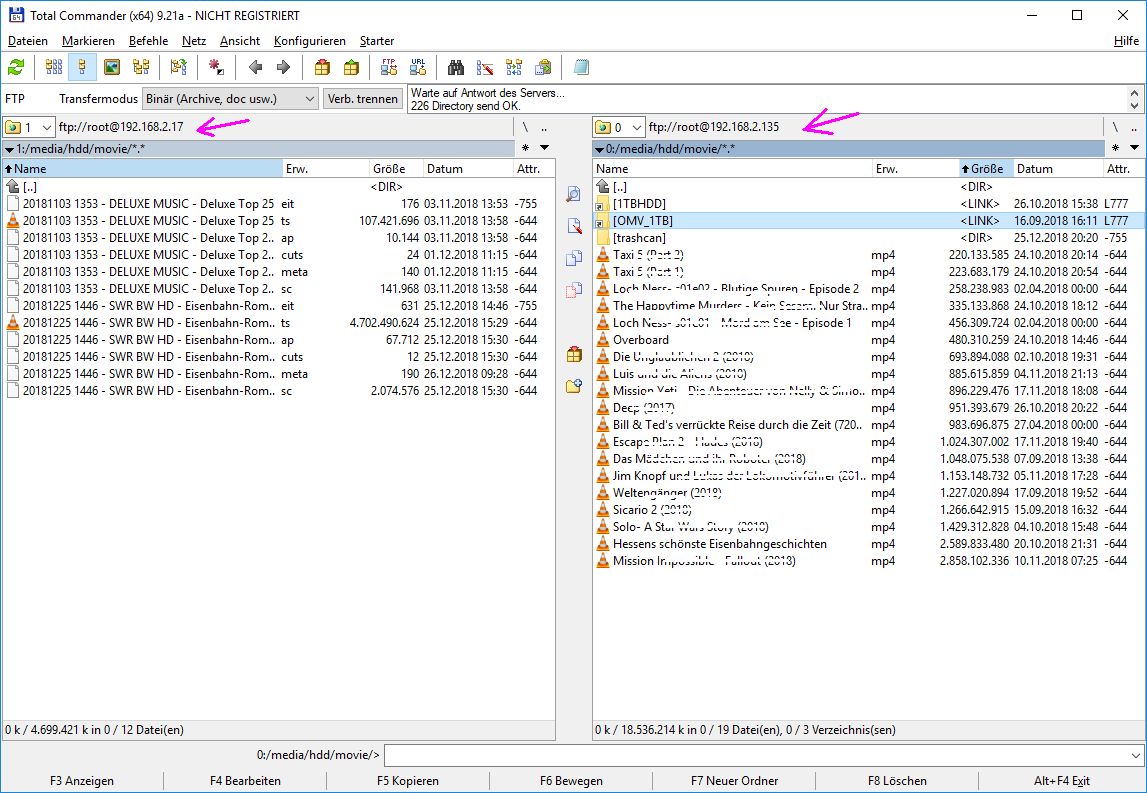

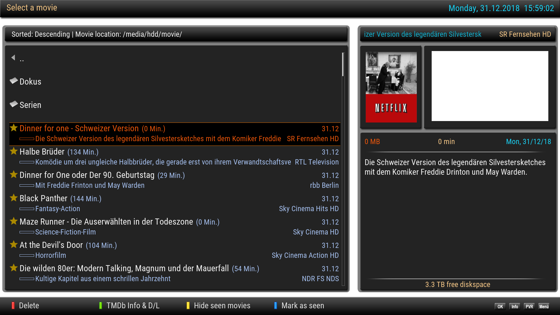

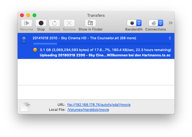

    • Es geht einfach nicht, ich hab jetzt den Nameserver der 920 von 53 auf 1 geändert, hier hat sich irgendwie der pi-hole eingeschlichen. Gestern konnte ich eine Verbindung herstellen. Dann bin ich stundenlang gesessen um jeden einzelnen Film zu wählen und auf die 920er zu ziehen. Nachdem ich dies gemacht habe, habe ich den TV ausgemacht (Dreambox war an bzw. im Standby) und heute morgen war kein einziger Film kopiert!! Im Gegenteil jetzt zeigt er sogar nicht mal mehr die interne HDD an und die 7080er hängt in einer Bootschleife fest, das gibts doch nicht, das kann doch nicht so schwer sein ein paar Filme von der einen Box auf die andere zu schieben. Bin für jeden Tipp dankbar.
    • Danke mini-wini. Ich dreh noch durch hier, ich hab kein Windows mehr und am Mac geht es irgendwie nicht weil die 920er Platte nicht korrekt frei gegeben ist, es scheint ein anderer Pfad zu sein. Nach gefühlt 20x frisch mounten (nach jedem Neustart) und mehrmaligem Neustarten der beiden Boxen hab ich jetzt eine Verbindung im kb Bereich, das gibts doch nicht.

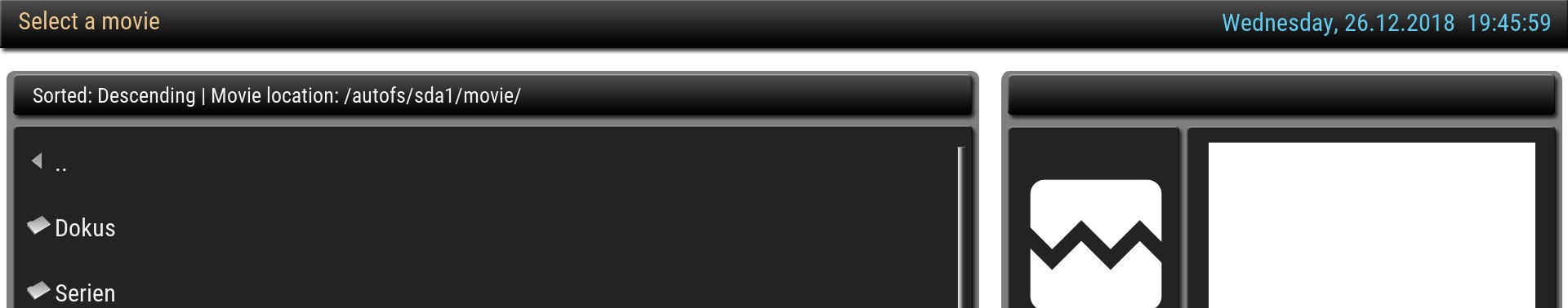

      Aufnehmen tut die 920er jetzt auch im falschen Ordner, da scheint der Ordner nicht zu passen: Aufnahme ist in /media/hdd/movie/ dieser Ordner scheint aber nach einem Neustart wieder leer zu sein und meine Filme sind aber in /autofs/sda1/movie/
      Kann mir hier bitte einer helfen bevor ich das Teil zum Fenster raus schmeiß?

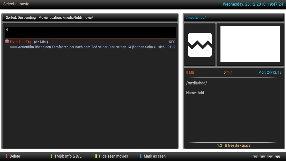

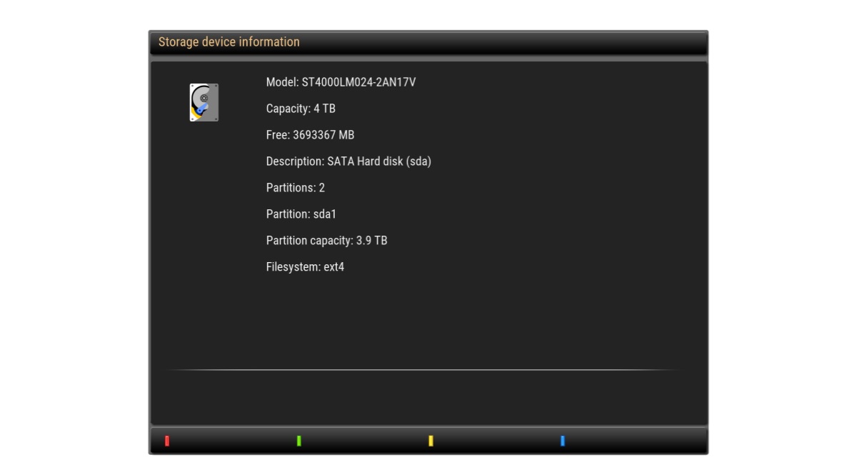

    • Also irgendwie mountet die interne Festplatte nicht automatisch. Nach einem Neustart ist der Mount wieder weg. Muss die Festplatte in dem zweiten Bild 2x angezeigt werden?
      Kann mir hierzu bitte jemand helfen?

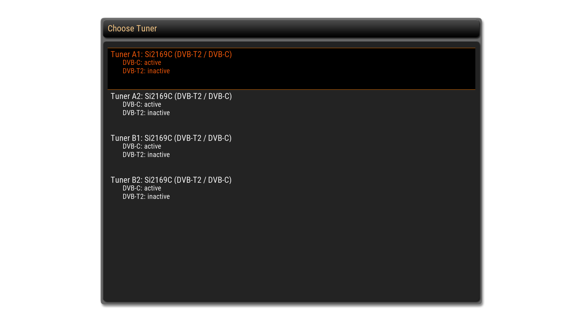

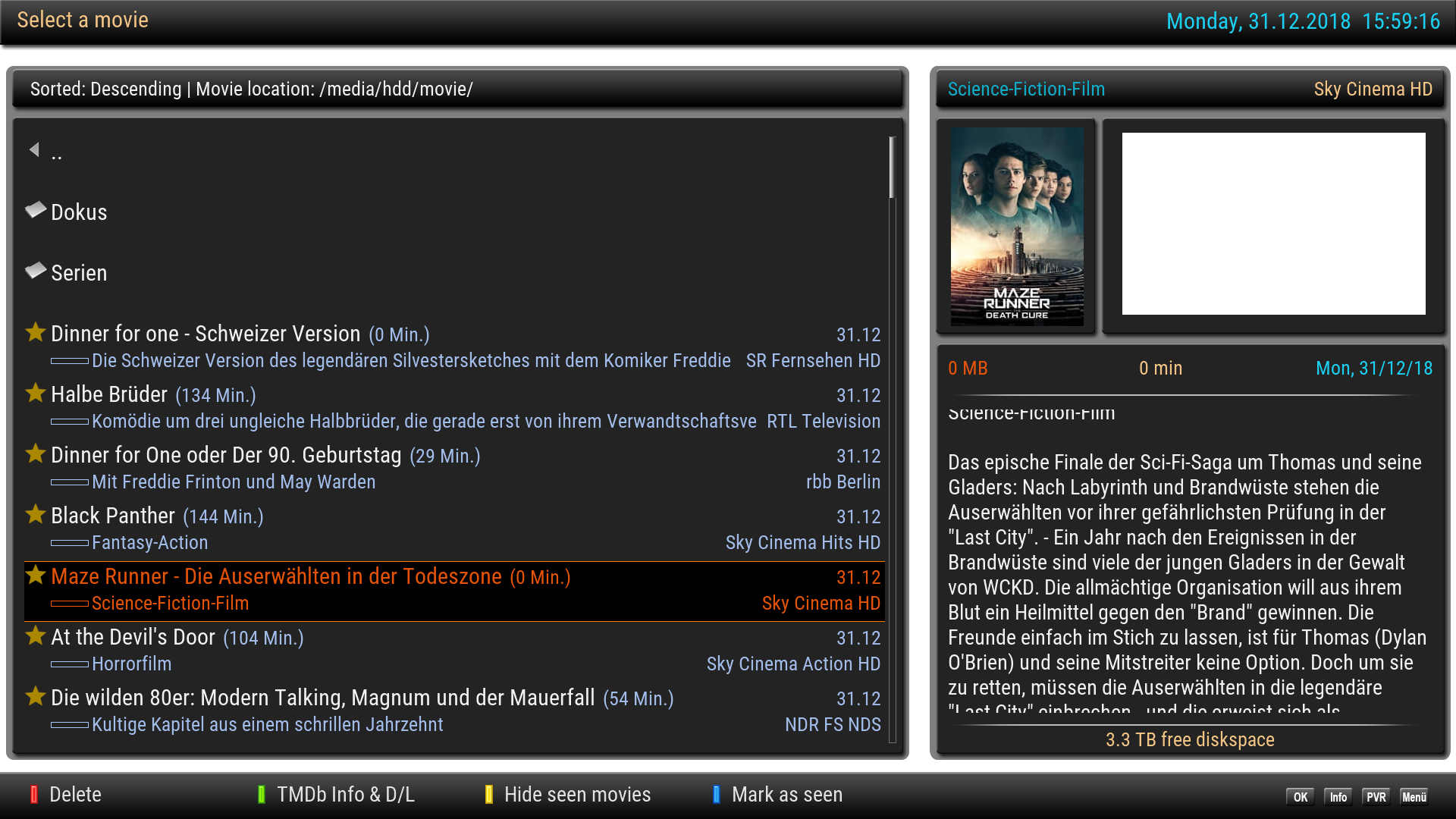

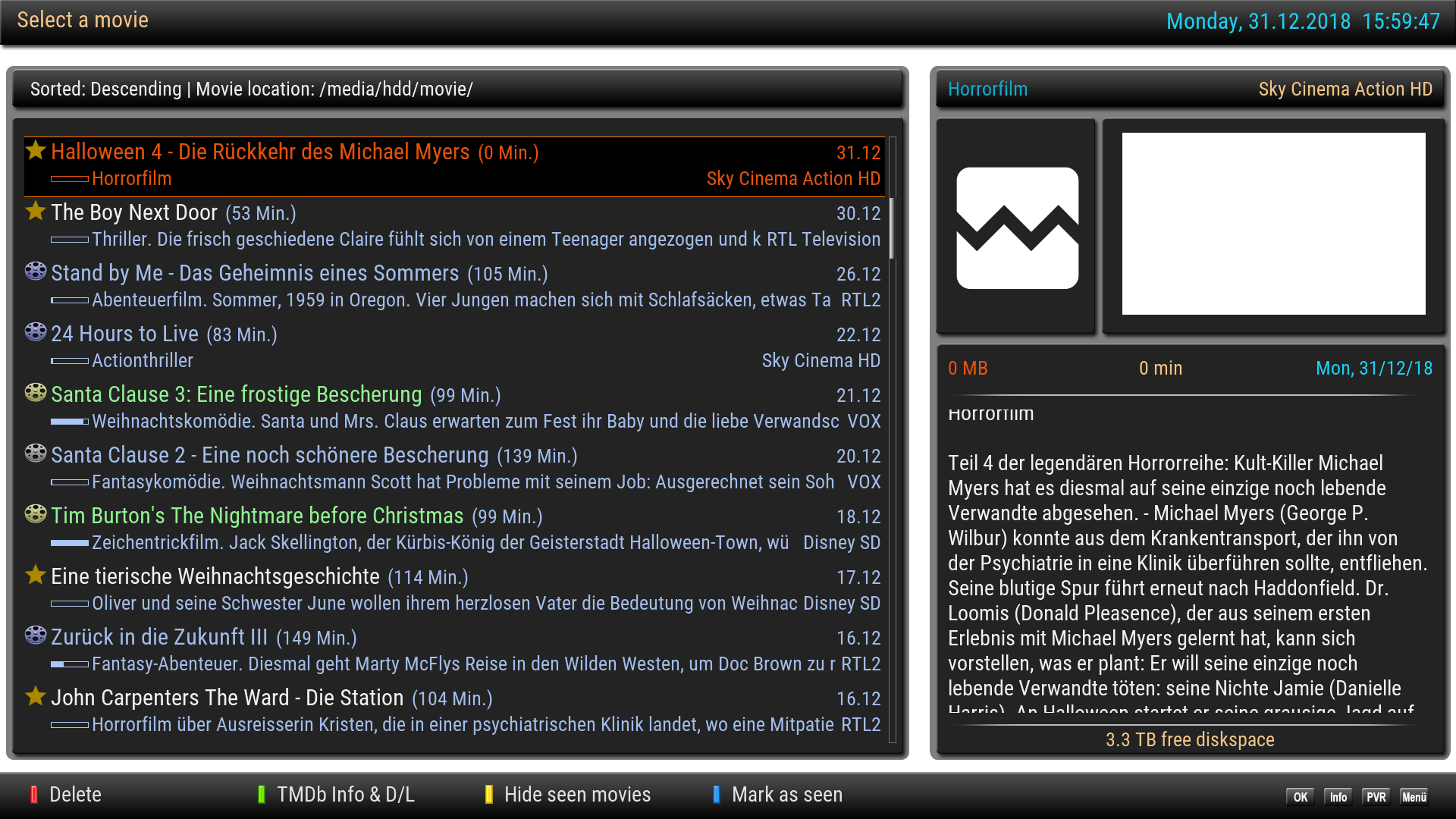

    • ok, danke. und mal noch eine andere Frage, was mir aufgefallen ist, ich nehme gerade RTL auf und kann nicht auf RTL Nitro/Tele 5/Sky Cinema Comedy/Disney Channel (alle SD) umschalten, tune failed kommt. Ich hab doch nen Doppeltuner, das ging seither immer.
    • Checke ich nochmal :) die gehen aber wenn ich die Aufnahme auf RTL stoppe. Eben wollte ich nochmals Dinner For One aufnehmen während die RTL Aufnahme lief --> Ergebnis ist eine 0MB Aufnahme, kann es sein das einer der Tuner deaktiviert ist? Es steht aber 4x bzw 2x Aktiv dran.
    • Also der Sky Sender geht definitiv, scheint nicht abgeschaltet. Die Tuner scheinen erkannt zu sein.
      Deswegen war des beim Merlin ganz hilfreich zu sehen welche Sender frei sind und welche nicht (in der Senderliste)
