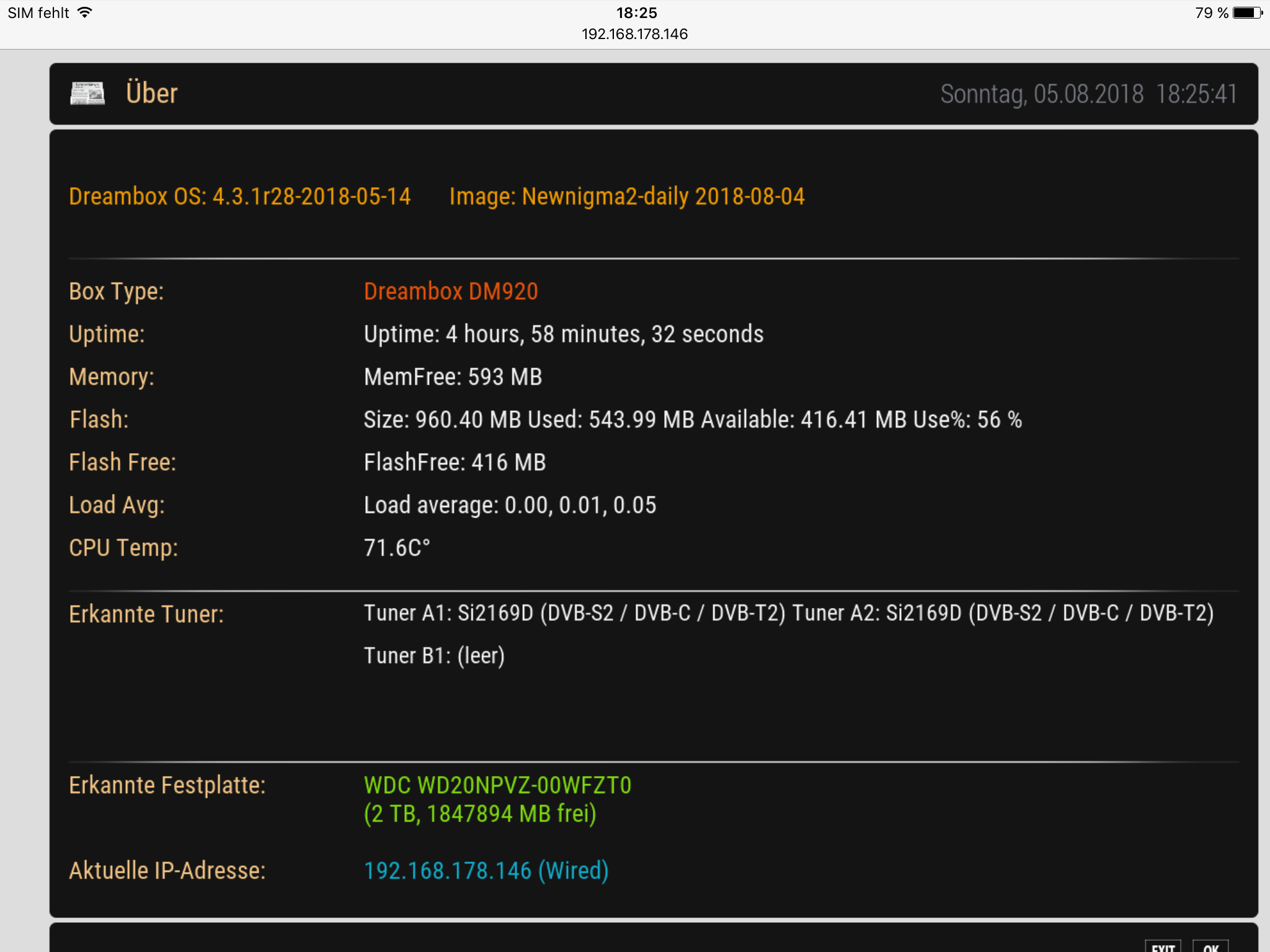

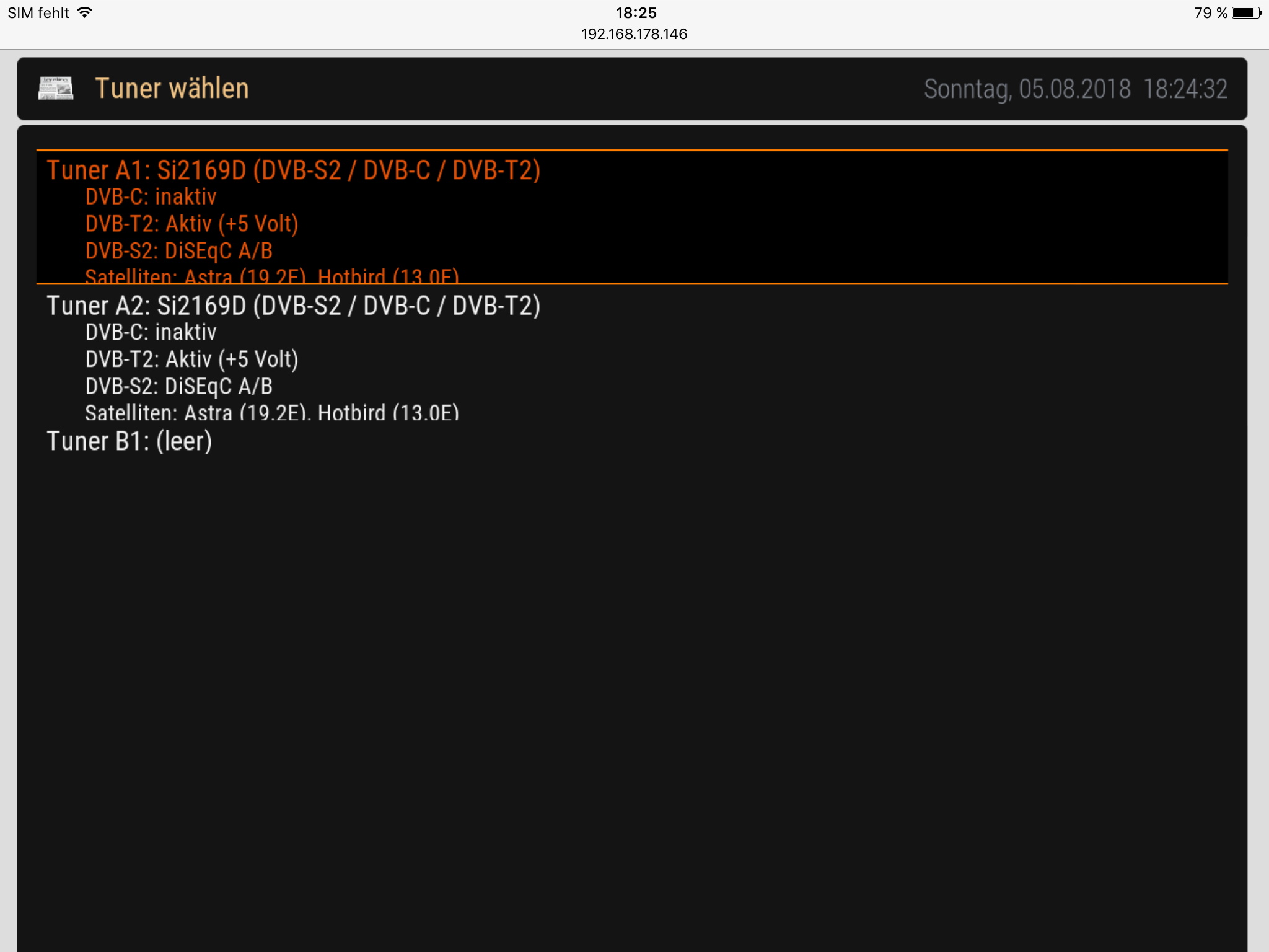

    • Ich verwende schon die Newenigma Image OS 4.3. Newenigma2 daily 2018.08.04
      Die original Image hatte ich nur zur Versuchszwecken genommen um zu sehen ob es an der Image liegt
      Ich bin nächste Woche unterwegs wenn ch zurückkommen teste ich nochmals alles und mach Screenshots
      Aber ehrlichgesagt viele Möglichkeiten zum falsch installieren gibt es ja nicht wenn ich die Tuner konfiguriere bei dem tripple Si2 DVB S2 habe wie ich schon oben gennant habe
      DVB C inaktiv
      DVB T2 aktiv
      DVB S2 diseqC A/B Satellit Astra und Hotbird
      Und beim FBC Tuner kannst ja nichts falsch machen da entweder nur einfach oder erweitert auswählen bzw nicht aktiv/konfiguriert ....
      Was mir auch ein Rätsel ist wo der tripple bzw. FBC Tuner gesteckt werden.... Steckplatz oben oder unten je nachdem ...bei den vu' s ist es vorgegeben wo die DVB c/t normale oder FBC Tuner gesteckt werden.
      Im Anhang Screenshot von der Image Version und tripple Tuner Konfig der FBC Tuner habe ch ausgebaut da ich nicht konfiguriert bekomme Screenshot hierzu mache ich nächstes Wochenende

    • Es gibt keinen speziellen Slot für FBC- oder den Tripletuner. Die Slots sind gleichwertig und anders als Vu+ macht Dream da auch nichts absichtlich inkompatibel. Wie schon geschrieben, gibt es mit dem Satellite Equipment Control Plugin noch weitere Einstellmöglichkeiten. Ich würde an die Sache systematischer rangehen und zur Kontrolle des FBC-Tuners und dessen Funktionsüberprüfung den Tripletuner komplett deaktivieren oder im Idealfall ausbauen.
