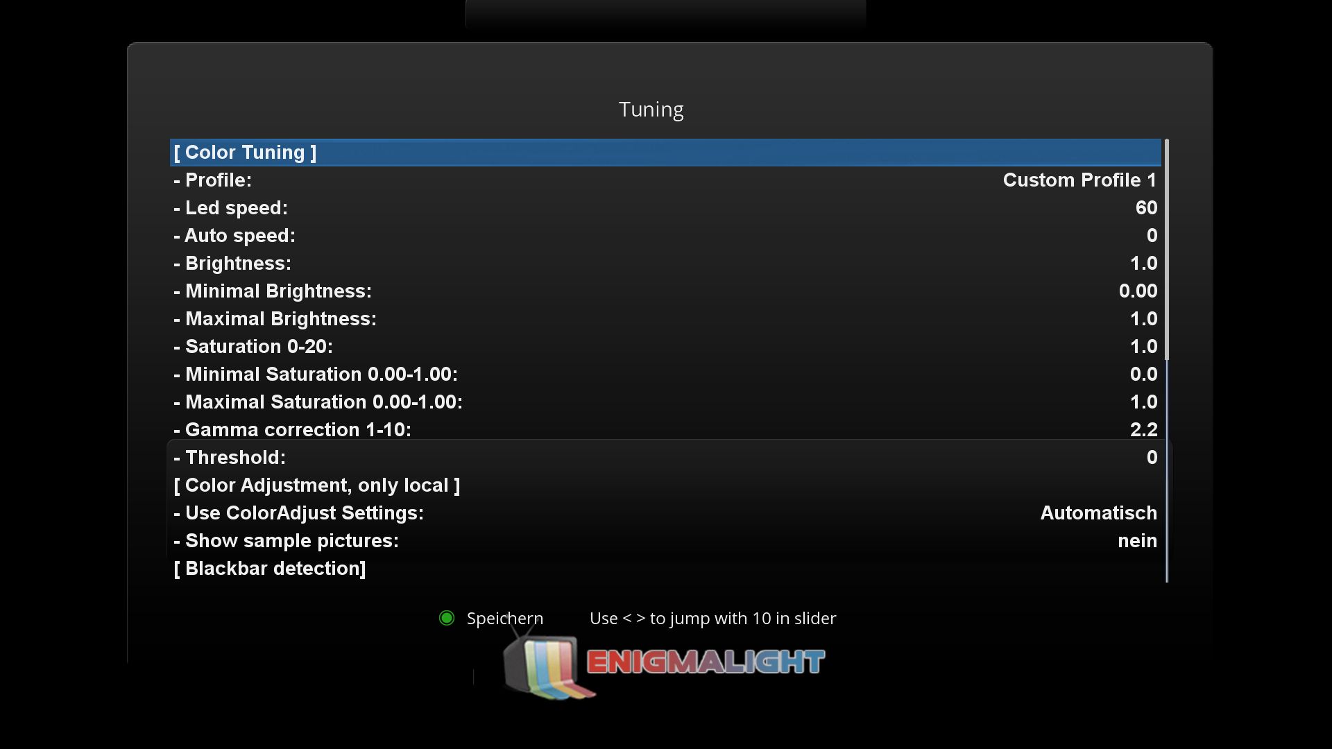

  • Ich hab nochmal bisschen rum getestet mit dem Adalight:
    Einstellungen:
    Intervall = 0.01
    Remove Blackbars top and bottom: an
    Tuning:
    siehe Bild im Anhang.
    Moodlamp:
    rainbow ;)
    Im Config Editor nur die LEDs eingestellt. Eventuell Blau etwas runter drehen, wer es weißer haben will.
    das ist aber auch Geschmackssache oder wie und wo der TV steht.

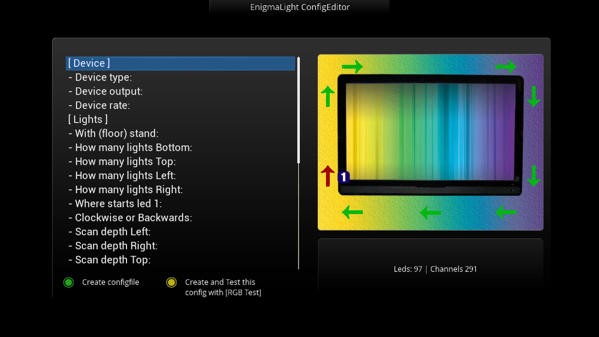

  • Bei mir werden die Einstellungen nicht mehr angezeigt.
    Auch eine Neuinstallation und deep´s Zip-Datei haben nicht geholfen
    Ok, es liegt an gewählten Skin.
    MetrixStyleHD = keine Einträge sichtbar
    Default-FHD = alles sichtbar

  • Hallo zusammen
    Vielleicht kann mir hier jemand weiterhelfen.
    Wenn ich auf Tuning gehe wird mein Bild schwarz, das Fernsehbild ist dann aus.
    Wie habt Ihr eure Farben angepasst? Im Blindflug? Gibt es keine Möglichkeit im Hintergrund ein Bild oder das Fernsehbild einzustellen,
    damit man die Farben besser anpassen kann?
    Früher ging es wohl mal. Das Bild habe ich im IHAD gefunden:[Blockierte Grafik: http://www.i-have-a-dreambox.com/wbb2/attachment.php?attachmentid=345879]
    Oder kennt jemand von euch einen Weg, wie man Enigmalight über Hyperion am PC einstellen kann.
    Danke, daß Sie mit ConAir geflogen sind :superman:
    Dieser Beitrag wurde bereits 1 mal editiert, zuletzt von ConAir ()

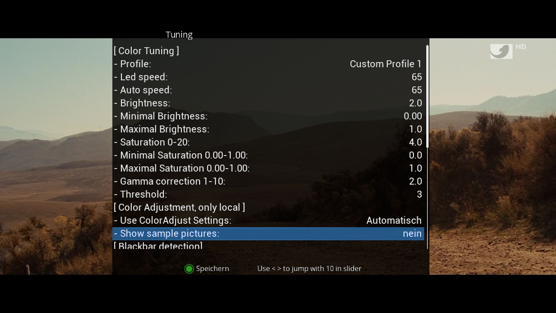

  • Bin einen kleinen Schritt weitergekommen.
    Ich hab jetzt raus bekommen, wie man das Fernsehbild einblenden kann,
    jedoch ist das im Tuningfenster sehr dunkel und man kann es kaum erahnen.
    @deepblue2000 Hättest Du eventuell Lust mir bei der EL_Tuning.py zu helfen?
    Ich möchte die Datei:
    1. für den Skin MetrixStyleHD anpassen, denn hier passt die Größe nicht (Siehe Bild). Deine py funktioniert bei mir nur mit dem Skin Default-FHD (Siehe Bild)
    2. Den Hintergrund auf transparent setzen, damit man das Fernsehbild sehen kann
    Ich habe so etwas noch nie gemacht und weiß daher nicht an welchen "Schrauben gedreht" werden muss.
  • @ConAir
    ich hab hier die xml für HD mit angehangen, zip entpacken, die skin-hd.xml nach:
    /usr/lib/enigma2/python/Plugins/Extensions/EnigmaLight/skins/default/ kopieren und GUI restarten.
