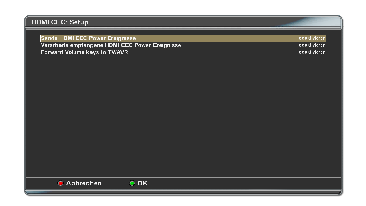

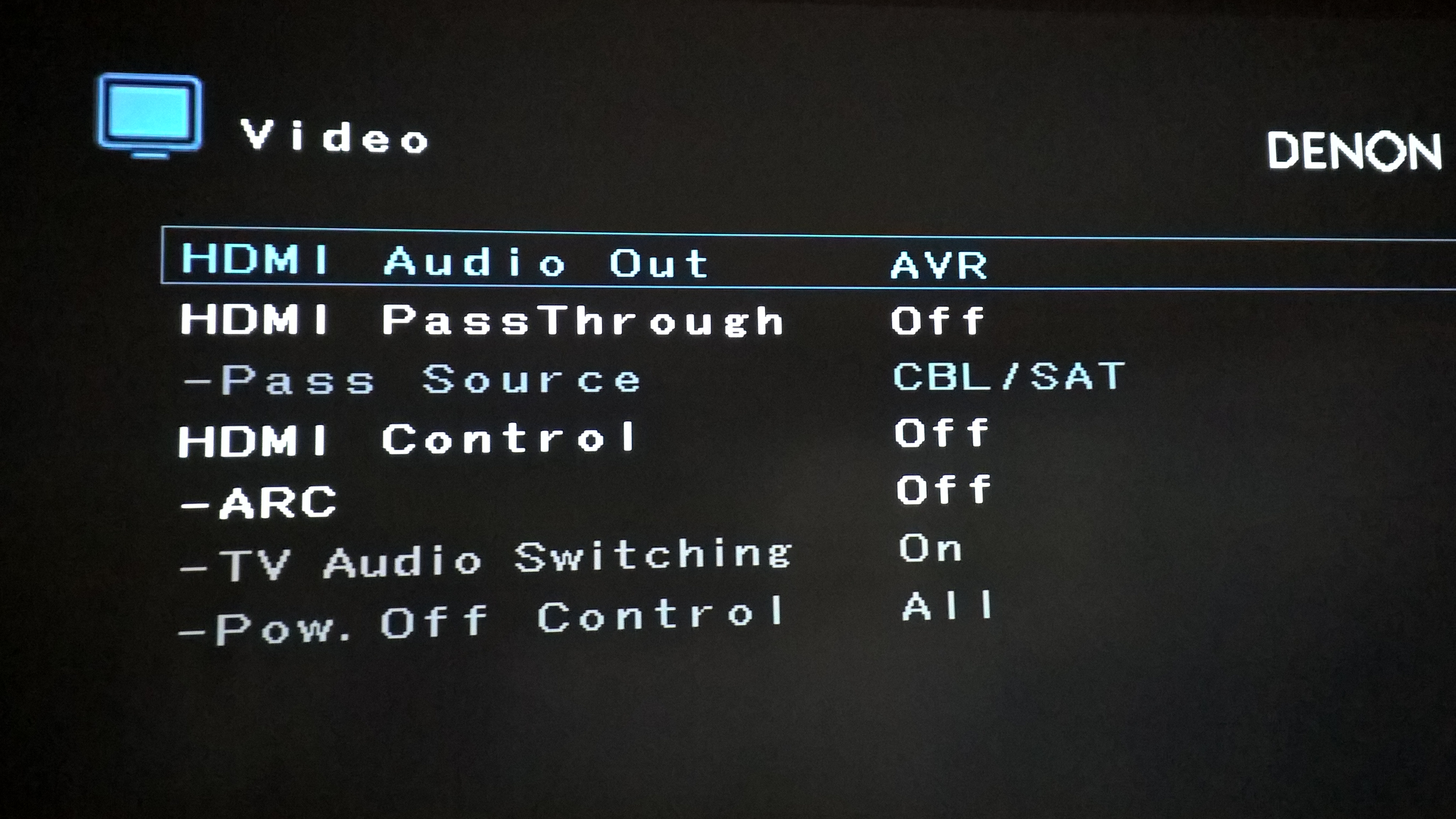

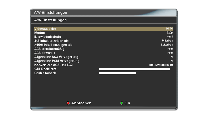

    • Ok. Jetzt gehts darum, die Fehlerquelle einzugrenzen. Wass passiert, wen an den Denon nur die dreambox und der Beamer angeschlossen sind. Mach auch mal ein sreenshot von den HDMI-Einstellungen und von den Bildeinstellungen der dreambox und poste die hier mal. (Sreenshots gehen sehr einfach über das Wefinterface der dreambox per webbrowser).
    • Hier bitte. AV-Optionen, HDMI CEC und die Video Einstellungen vom Denon

    • Dann versuch mal diese HDMI passthrough Einstellung On zusammen mit ACR on im Denon und aktiviere ACR auch mal im Beamer bzw. TV. (Manchmal muss man den Weg von hinten durch den Kopf ins Auge wählen).
      Frage: Warum hast Du AC3 standardmäßig auf nein gesetzt? Moderne AV-Receiver können 5.1 Inhalte im Signalprozessor auf ein Stereo- oder 2.1 Lausprechersetup umrechnen.
      Noch ne Frage: Gits da noch weitere Video-Einstellungen in Bezug auf Bildauflösung beim Denon? Wenn ja mach mal bitte einen weiteren screenshot.
    • Das mit dem HDMI Passthrough und ARC geht ja nicht weil: Damit Passthrough läuft muss der Denon aus. Wenn ich Ton haben will (auch vom ARC) muss der Denon an
      AC3 aus habe ich vorhin geändert weil ein 5.1 System dran hängt und ich irgendwo gelesen habe dass das besser sein soll^^
    • Ok, passthrough bedeutet bei deinem Denon was anderes als bei meinen Geräten.
      Stell mal beim Denon versuchsweise TV Audio-Switching auf off. Ich vermute, dass der Beamer versucht über die On-Einstellung dieser Funktion die Wiedergabe seines Tons zu erzwingen und damit einen Konflikt mit der Tonwiedergabe der dreambox auslöst.
      (Das wäre meine letzte Option, bevor Du nach einem Denon-Forum suchen solltest).
    • Leider keine Veränderung.
