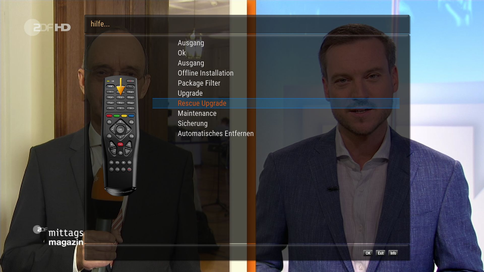

    • Ok, du hattest vorher noch das OE2.2 auf der Box, und hast jetzt ein aktuelles OE2.5 geflasht. Das ist aber kein wirkliches Upgrade, sondern einfach nur ein flashen eines neuen Images ;) . Ich hoffe, du hast dabei nicht irgendwelche alten Settings, außer deinen Bouquets übernommen. Du solltest sämtliche Plugins neu installieren und einrichten. Das verhindert, dass du dir eventuelle Fehler in dein neues Image einschleppst. Was du unbedingt noch machen solltest ist, den Rescue Loader auf deiner Box zu aktualisieren. Das steht ebenfalls in der Anleitung weiter unten.
    • soweit ich weis macht ihr, das GP und auch mein dBackup bis jetzt nur ein update-rescue -v und das ladet immer nur den letzten von DP releasten loader.
      Das DreamFlash sucht wirklich den letzten am stable und unstable feed und spielt den inklusive signaturcheck sauber ein.
      Gerade für Sachen wie den support des großen Flashspeicher layouts mit 2GB root oder aktuell dem Flashen von einem USB stick macht das aber einen Unterschied.
