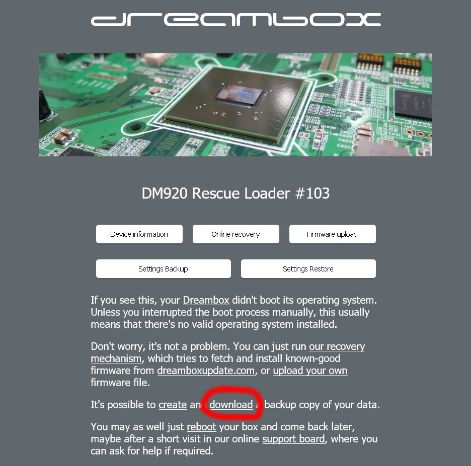

Die Box wird in den RescueMode (Wiederherstellungsmodus) gestartet (Menü > Standby/Neustart > Wiederherstellungsmodus).

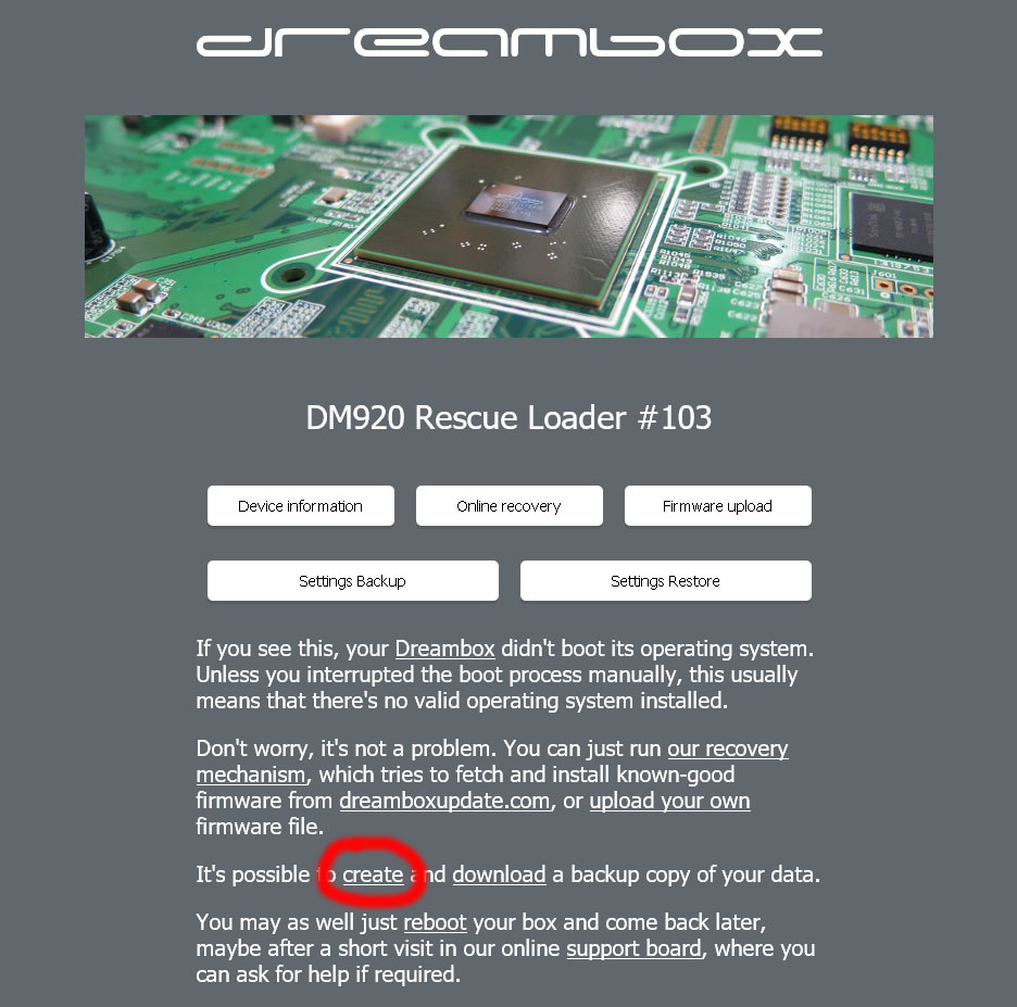

Die auf dem Bildschirm/Display angezeigte Adresse im Browser auf dem PC eingeben und in der darauf erscheinenden Oberfläche im Text auf "create" klicken.

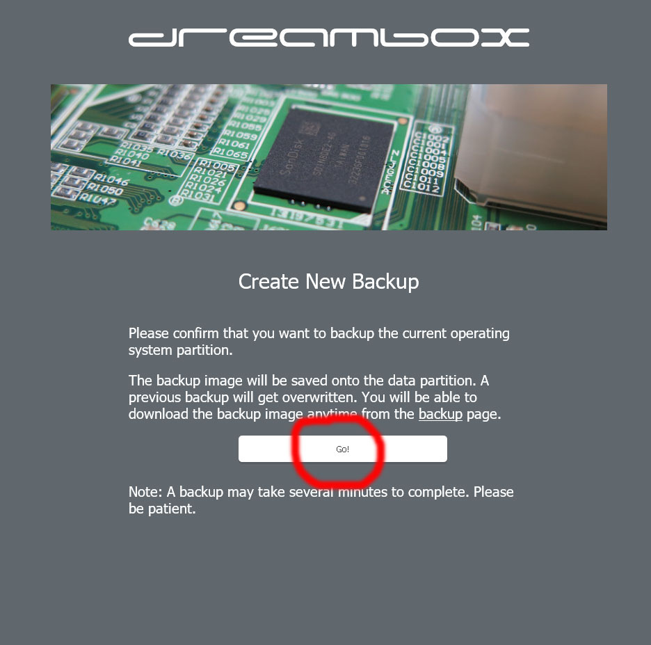

anschließend auf "Go"

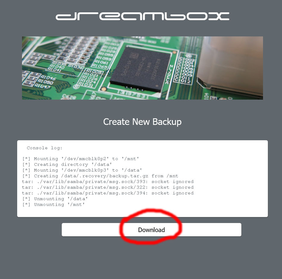

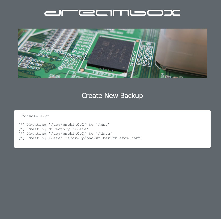

Das Backup wird erstellt.
Wenn der Vorgang beendet ist, das Backup per Schaltfläche "Download" auf den PC laden.

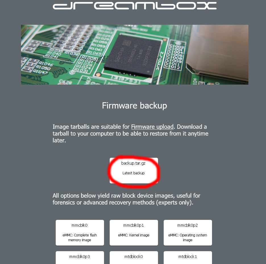

Sollte ein RescueLoader installiert sein, wo die Schaltfläche "Download" nicht erscheint, dann im Browser auf die Ausgangsseite des RescueModes zurückgehen und im Text auf "download" klicken
und auf der Downloadseite dann das Backup zum Download auswählen.

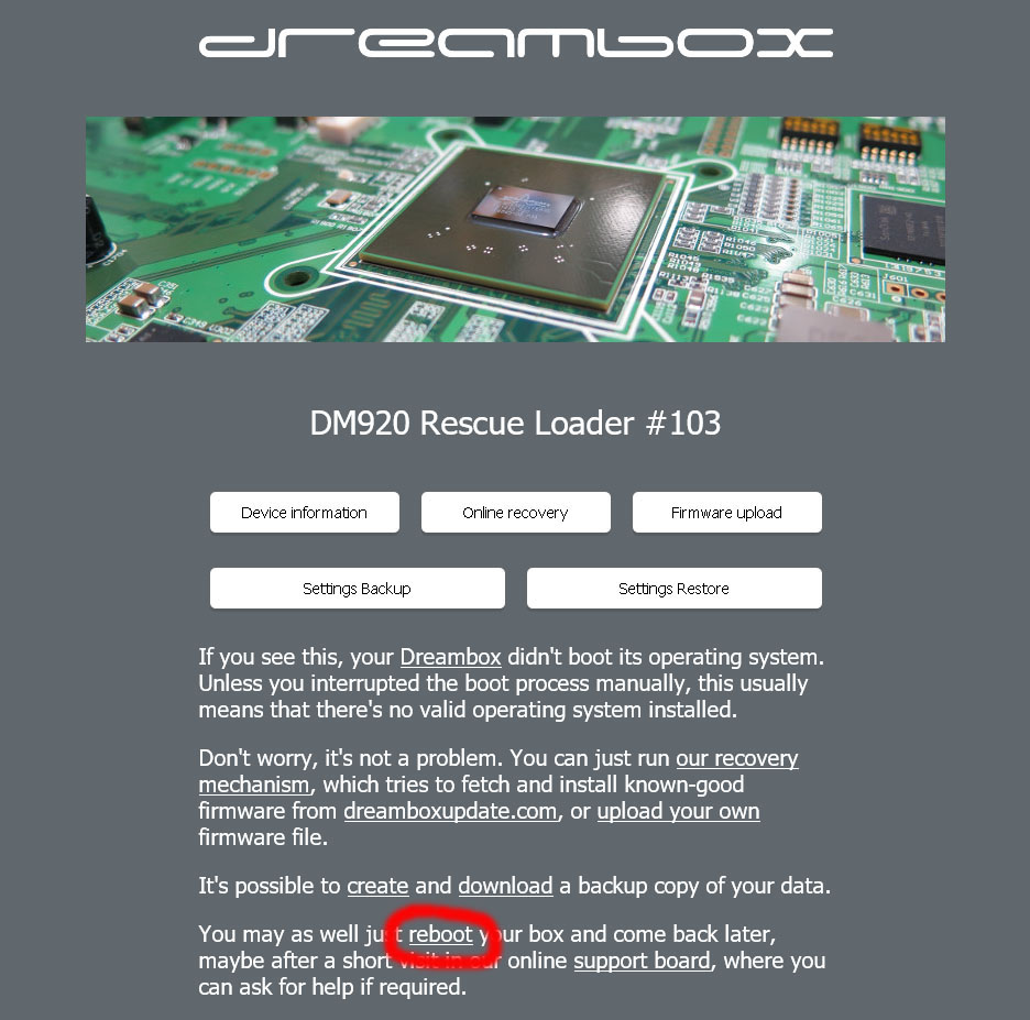

Ist das Backup auf dem PC, geht man zurück zur Startseite und klickt im Text auf "reboot", um die Box wieder im normalen Modus zu starten.
Das auf diese Weise erstellte Backup ist genau wie ein "frisches" Image über den RescueMode flashbar und stellt exakt den Softwarezustand der Box wieder her, den sie zum Zeitpunkt des Backups hatte.
