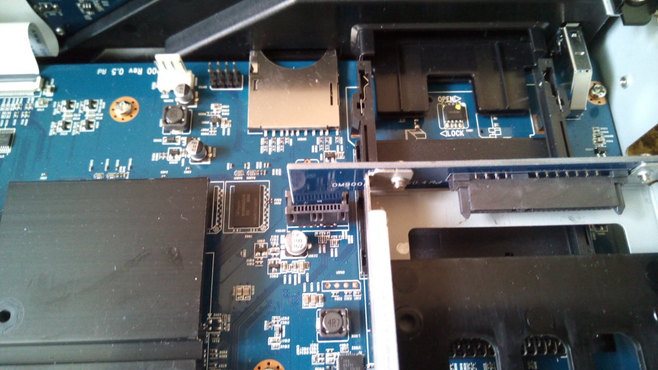

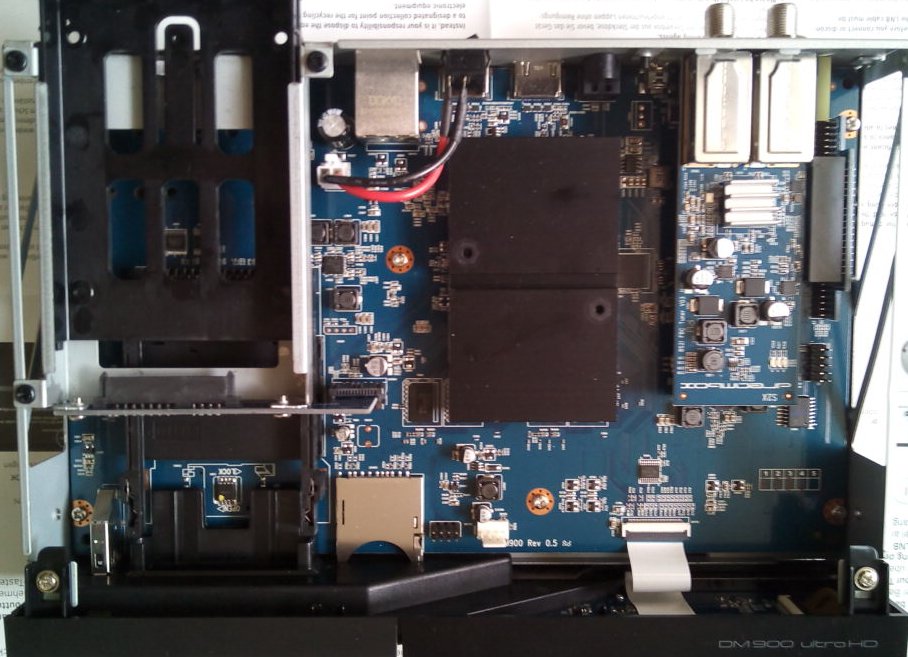

Externe 3,5 Sata HD mit internem Sata Port verbinden

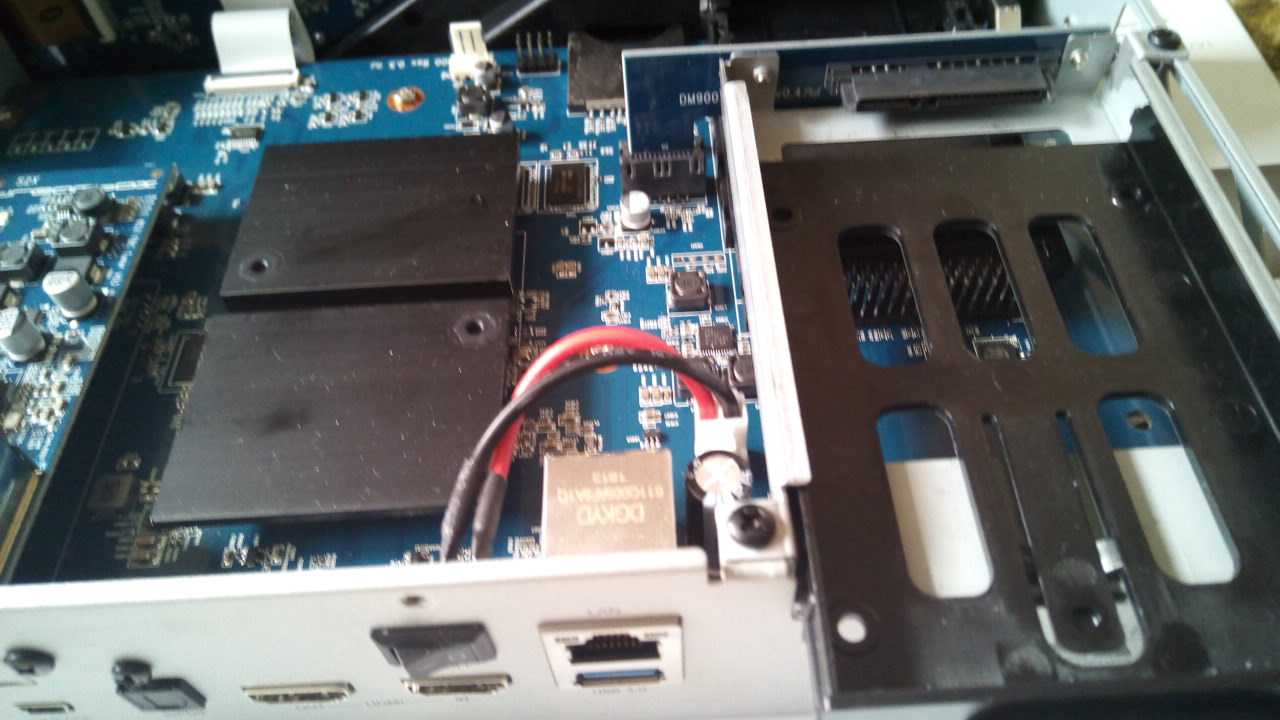

Und wo soll der zusätzliche Strombedarf und die 12V für die 3,5" Platte herkommen?
Dieser Beitrag wurde bereits 1 mal editiert, zuletzt von nerdy ()

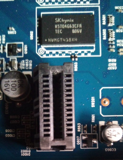

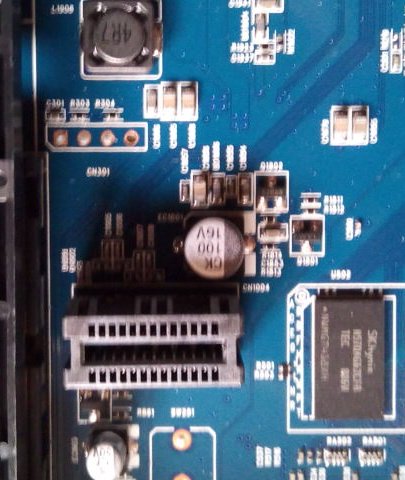

Der Port von der Backplane ist IMHO nicht genormt. Es wird schwierig einen passenden Stecker und noch schwieriger die Beschaltung zu finden.

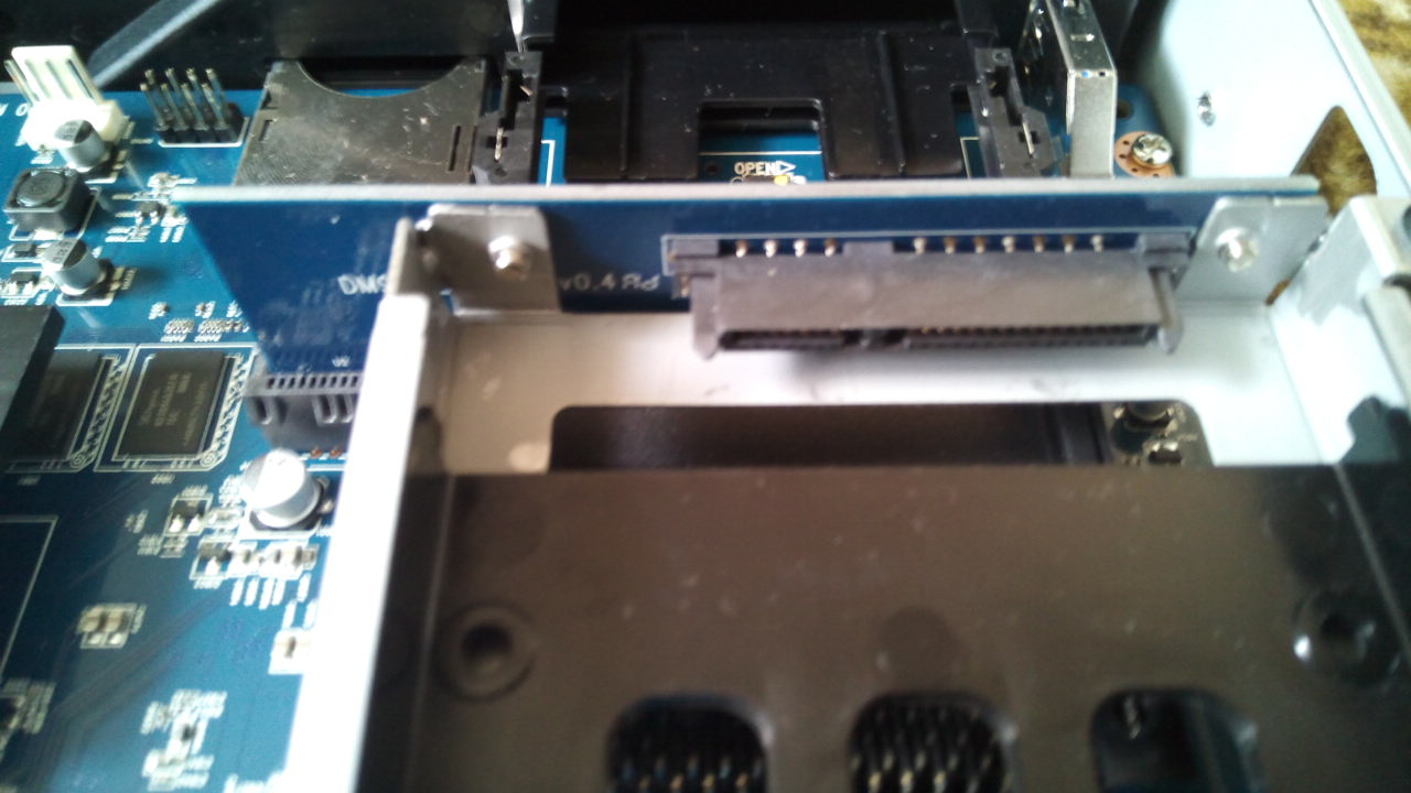

das müsste funktionieren, damit kannst du die Platte direkt anschließen, ohne Gehäuse
DeLock Kabel SATA 22pin 22pin St/Bu Verl.50cm
oder
DeLock Kabel SATA 22pin 22pin St/Bu Verl.20cm
ob die Box genug Saft für eine 3,5" Platte liefern kann ist eine andere Frage
Alternativ ginge vielleicht das:
CY 3,5 & 6,3 cm SATA 22pin 7 + 15 Stecker auf SATA 22P 7 + 15 Stecker Verlängerung-Konverter gerade Adapter
dann kannst du ein SATA/eSATA Kabel nach aussen leiten und die Platte in einem eSATA Gehäuse mit eigener Stromversorgung betreiben
Mit ein wenig Geschick könntest du die Aussparungen für die eSATA Slotbleichbefestigung in die Rückblende bohren/feilen dann hat die Box einen sauberen eSATA Anschluß und im HDD Schlitten sind die Kabel gut aufgehoben.
Letzeres habe ich schon öfters mit einem Mini-ITX Gehäuse ohne freien PCI Slotblech gemacht -
Danke für die Links
Das 50 cm Kabel wäre optimal. So kann die HD im USB Gehäuse bleiben. Dann entferne ich nur den Boden vom Gehäuse um den Sata Anschluss freizulegen und mache seitlich am Rack 2 kleine Blechwinkel hin wo ich das Gehäuse drauf stelle. Das Kabel ginge unsichtbar hinter dem Rack zur Box.
