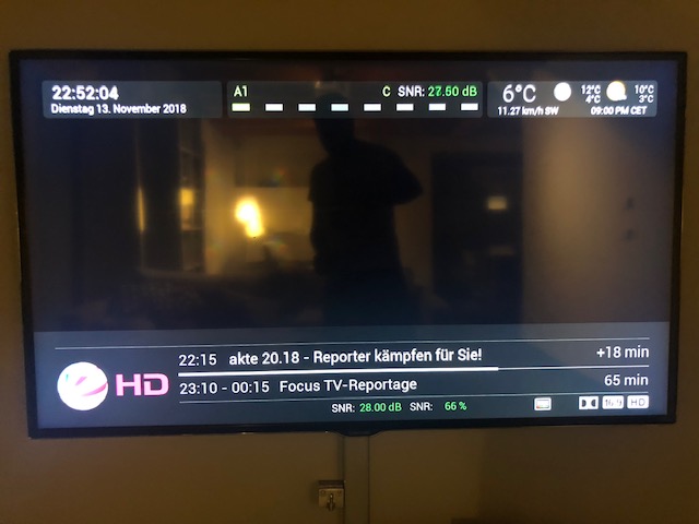

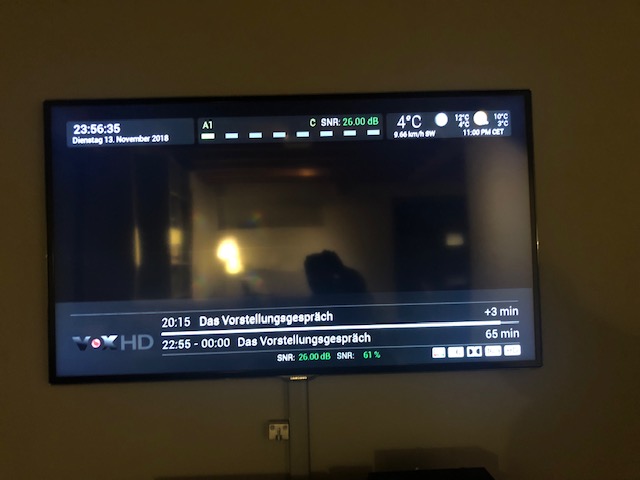

    • Hi,

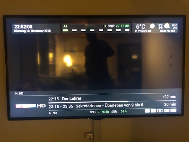

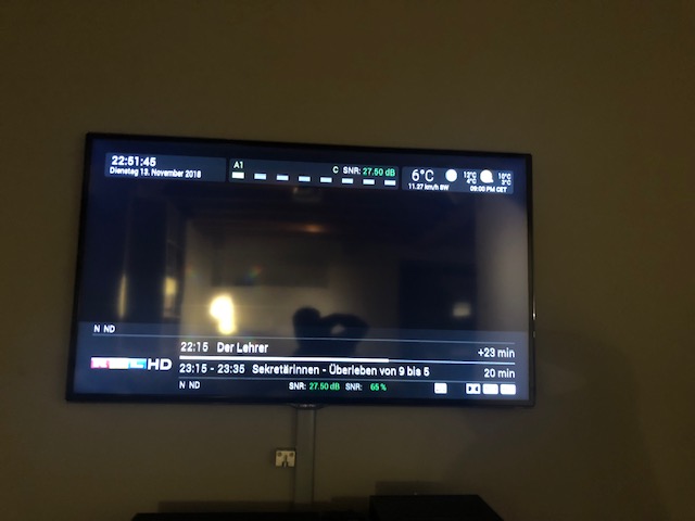

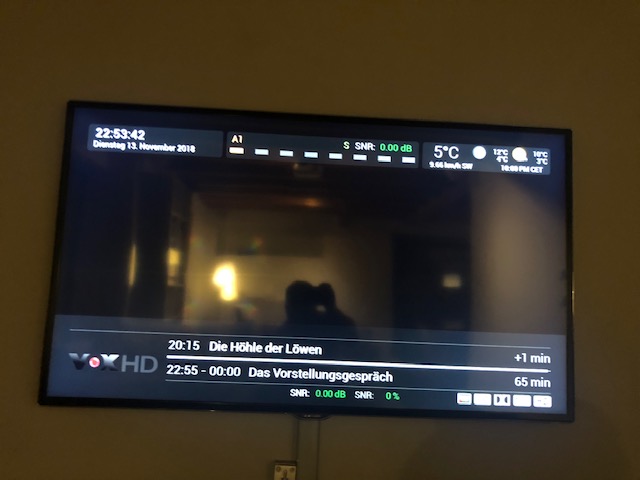

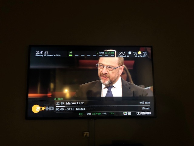

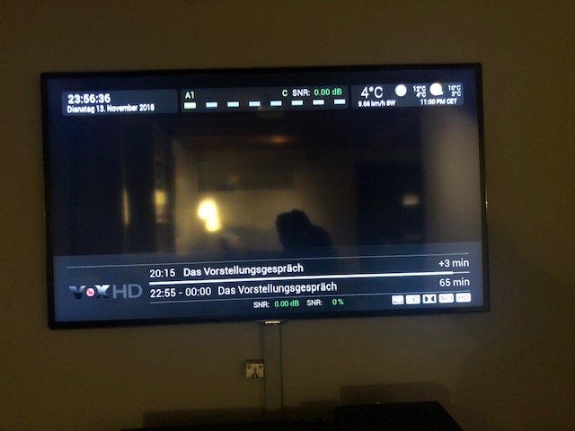

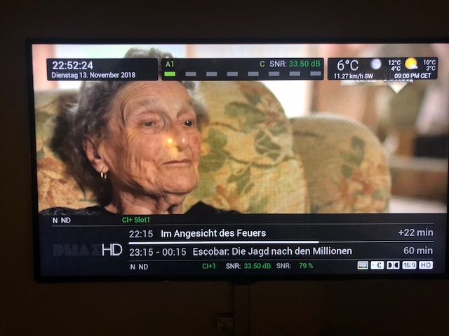

      hab jetzt mal die Empfangslage gecheckt und um diese zu dokumentieren hier hochgeladen.
      Logischerweise hab ich bei den meisten Sendern auch über die HD+ Karte im CI Slot Empfang. Bei den "Problemsendern" springt diese immer von 0 auf c.a. 66 hin und her.
      Bleibt aber zum Beispiel bei SAT1 HD dann auf 0.
      Z.B. sieht man das bei RTL HD 66% Empfang da ist, aber trotzdem kein Bild vorhanden ist.
      Den Sendersuchlauf mit Löschen hab ich bereits 2x ohne Erfolg durchgeführt. Hat nicht geholfen.
      Wie ist da mit der falschen Zuordnung gemeint? Was könnte sich hier verschoben haben?
      VG und danke für die HIlfe!

    • Von Kabelempfang war bisher keine Rede. HD+ ist einer Senderplattform auf Astra und gibt es auch nur dort und nicht im Kabel. Du hast ein Empfangsproblem (Kabel, Dose, Stecker, Hausverteiler, Tuner, was auch immer).
      Ich mach daraus mal einen eigenen Thread im DM900-Bereich und schiebe alle bisherigen Beiträge dazu dort rein.
