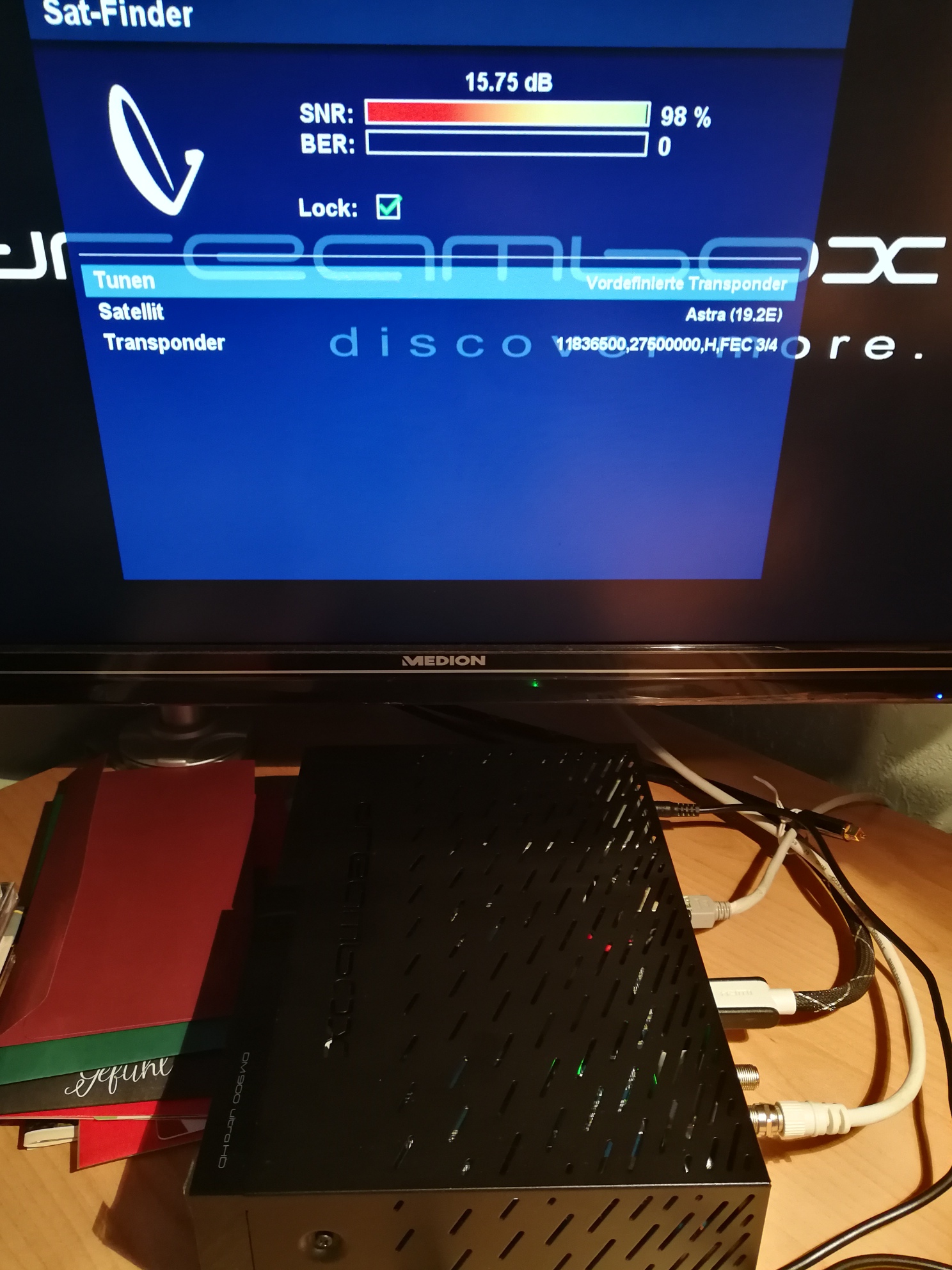

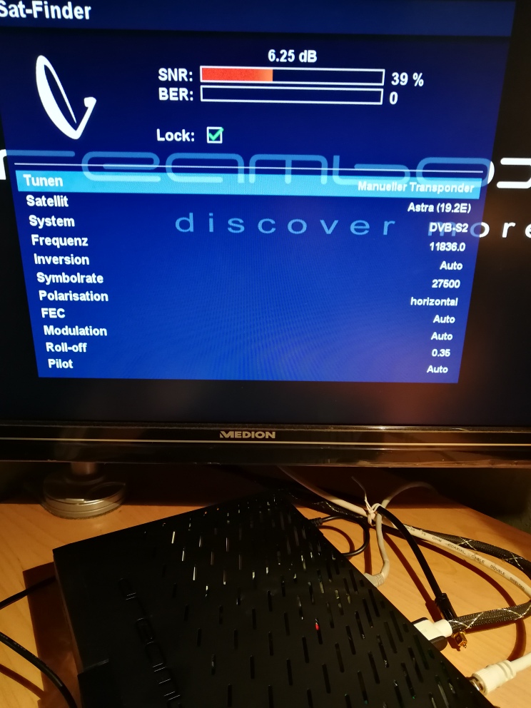

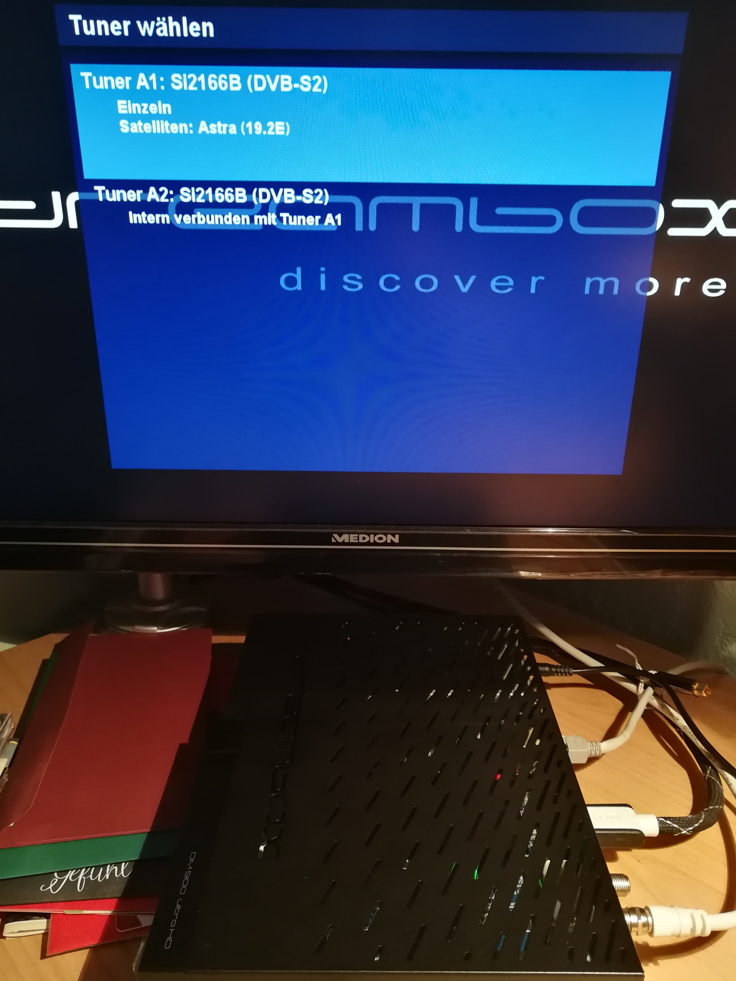

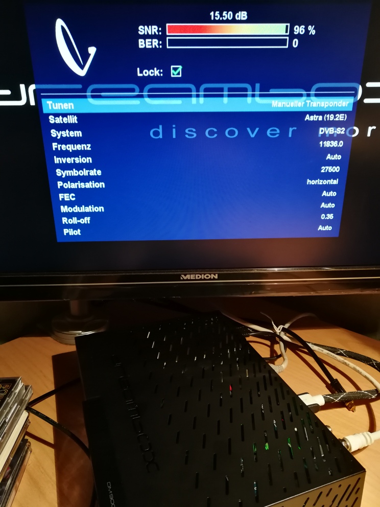

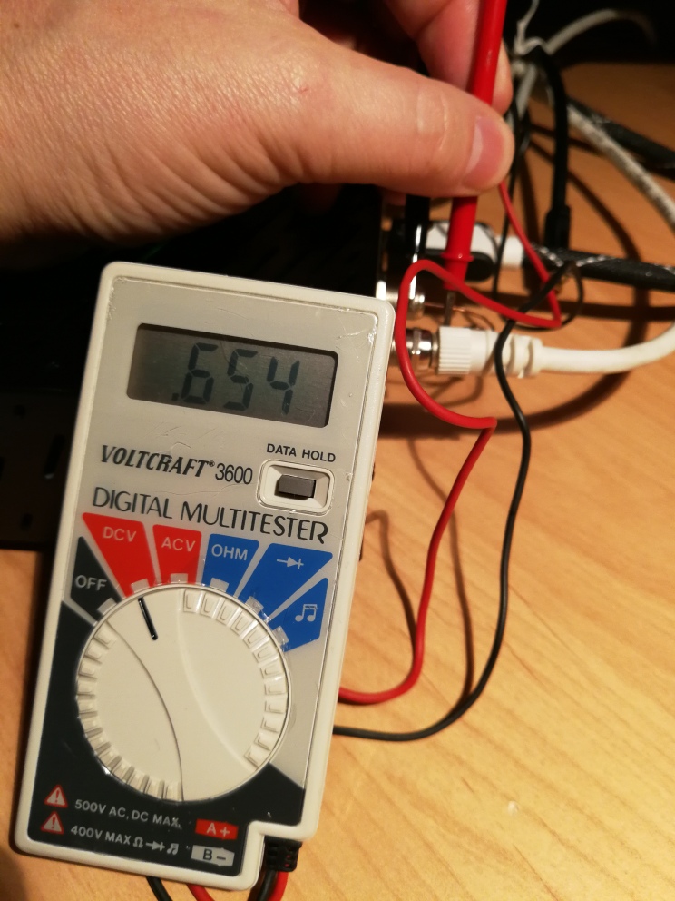

      Habe heute mal weiter getestet. Diesmal mit dem einzelnen Satkabel eines anderen Zimmers, an dem sonst meine Xtrend hängt.
      Zunächst habe ich mit einem einfachen Multimeter (mithilfe einer überprüft stromleitenden Büroklammer für den Innenleiter) die Spannungen gemessen. Bei beiden Tunern wurden mir allerdings nur 0,6x Volt Spannung angezeigt, so dass ich auf diesem Wege keinen neuen Anhaltspunkt finden konnte:

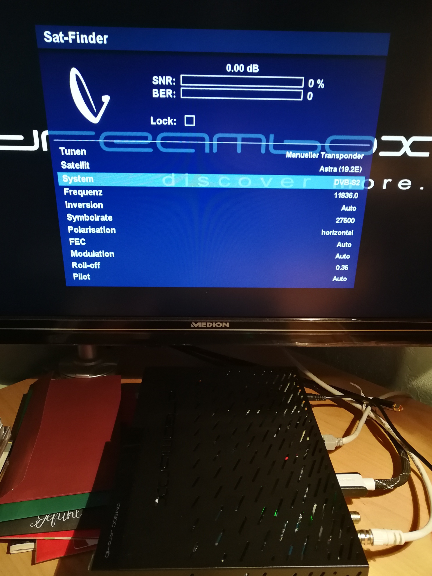

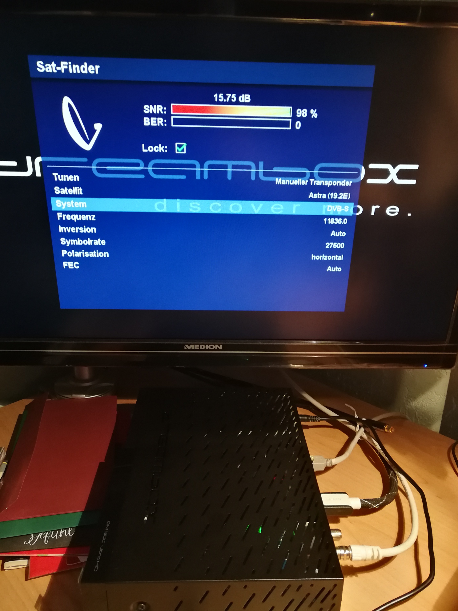

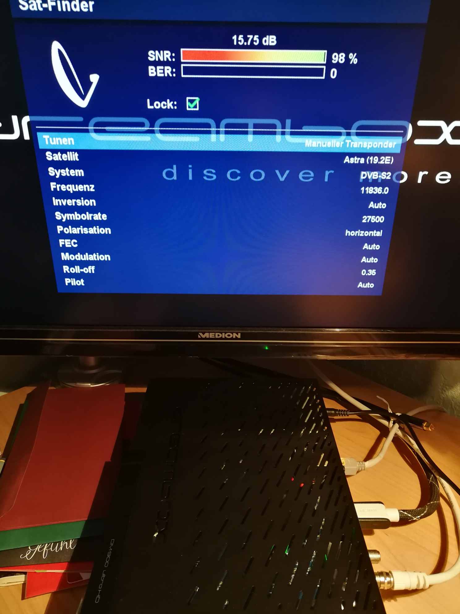

      Dann kam ich auf die Idee, im Satfinder mal an beiden Tunern den gleichen Kanal einzustellen und zu sehen, wie die Siganlstärken ausfallen.

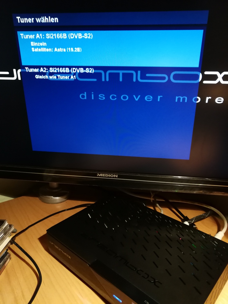

      Im folgenden deshalb noch mal meine Tunerkonfiguartion als Foto und anschließend ein Foto des Satfinders jeweils auf dem gleichen Kanal zunächst auf dem ersten und dann auf dem zweiten Tuner eingestellt. Während Tuner 1 gute 15,5 dB liefert sind es beim zweiten Tuner nur 6,25 dB. Ist es damit nicht eindeutig, dass mit dem zweiten Tunerplatz etwas nicht stimmt, was am Tuner oder sonst was an der Box liegen muss? Aber wieso hat man bei Dream trotz ausführlicher Tests dann keine Auffälligkeiten gefunden?
      The post was edited 1 time, last by revolt ().
    • Hi,
      Die Spannungsmessung ,wie kaschperl beschrieben hat, während die Box eingeschaltet wird durchführen.
      Bei Leerlauf oder Kurzschluss schaltet die Dream die Spannung nach kurzer Zeit ab.
      Wenn dann immer noch 0,6V gemessen wird bei Deiner Config , ist der Tuner über den Jordan.

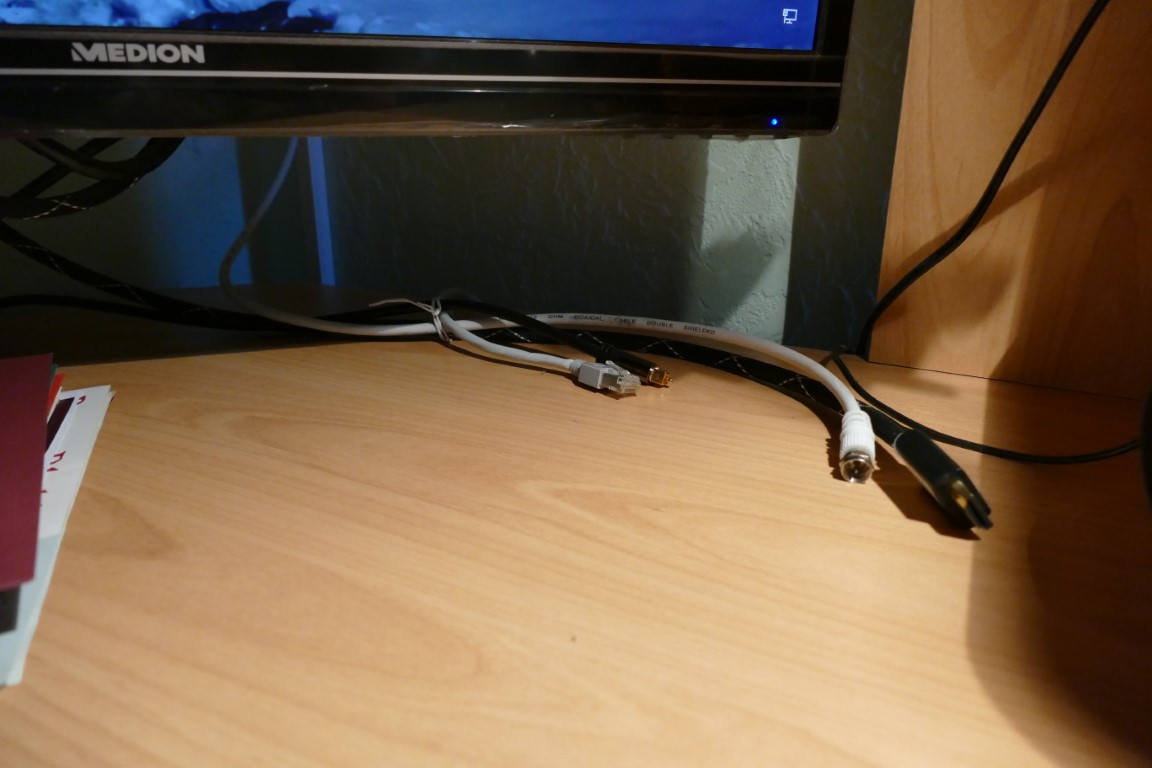

      3. Auf deinen Fotos sieht es so aus, als ob nur ein SAT-Kabel angeschlossen ist ?( , du schreibst aber, es seien 2 Kabel.

      kaschperle83 wrote:
      Die Ausgangsspannung muss natürlich am Receiver gemessen werden für beide Tuner. Bzw am besten am Kabelende kommenden vom Receiver.
      Das hatte ich doch gemacht. Direkt am Receiver eine Strom leitende Büroklammer in die Innenleiter eingesteckt und dann außen am Schraubgewinde zur Büroklammer gemessen.
      Ich habe die Messungen heute wiederholt und während des Einschaltens und Hochfahrens der Box gemessen. Da gab es keinen Unterschied. Vor dem Einschalten sprang die Anzeige noch zwischen verschiedenen (positiven und negativen Werten) hin und her und direkt nach dem Einschalten auf 0,65 Volt. Zu keiner Zeit wurde ein Wert zwischen 14 und 18 Volt angezeigt.

      An der Schüssel auf dem Dach ist ein Quad-LNB installiert, dessen vier Leitungen zu den Eingängen eines Multischalters führen. Von dort gehen auch 6 Ausgänge ab, die 3 Wohnungen versorgen.
      Bei uns in der Wohnung habe ich im Wohnzimmer zwei der Kabel für den DM900-Twinreceiver und eines an einem Schreibtisch in einem anderen Zimmer, an der zuletzt meine alte XTrend-Box hing.
      Das ist auch der Grund, warum im Anfangspost das Problem an den zwei Leitungen geschildert wird und im letzten Post ich die Test nur mit einer Leitung (im anderen Zimmer) durchführen konnte.
      dhwz wrote:
      Kannst du bitte mal intern durchschleifen (intern verbunden mit A1) das 2. Kabel abstecken und schauen ob das die Signalstärke verändert?
      Wenn ich intern durchschleife, kann ich im Sat-Finder halt nicht mehr auswählen, welcher Tuner getestet werden soll.
      Ich habe es trotzdem getestet und folgendes (zumindest für mich) seltsames Verhalten festgestellt: Auf der Frequenz, die ich oben schon mal getestet hatte, bekam ich unter "manuellem Transponder" auf DVB-S2 zunächst kein Signal. Auf DVB-S hingegen wurde das starke Signal sofort empfangen.
      Als ich die gleiche Frequenz unter "vordefinierter Transponder" aufrief, wurde dort sofort ein Signal empfangen, wobei hier nicht mit angegeben ist, ob es sich um DVB-S oder DVB-S2 handelt.
      Anschließend direkt zurück auf "manueller Transponder" wurde dann auch wieder ein Signal auf DVB-S2 angezeigt.

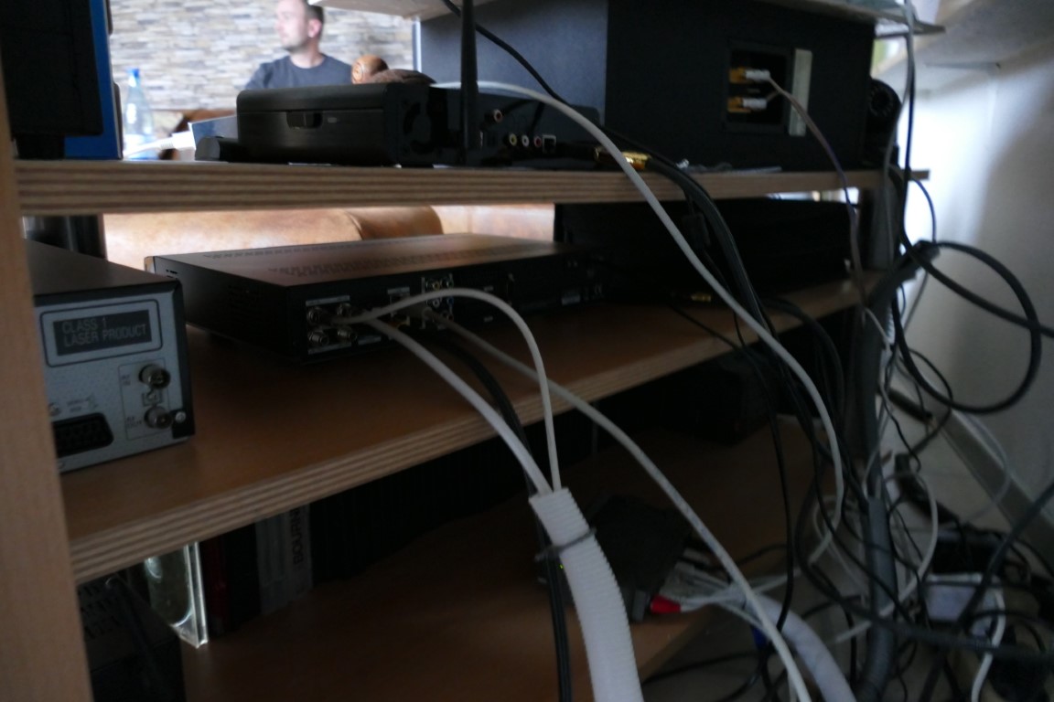

      Ich war mit meiner DM900 gestern bei Freunden und habe A1 und A2 nacheinander an deren (Einzel-) Satkabel gehängt, den jeweils unbelegten Tuner auf inaktiv gesetzt und dann einen Sendersuchlauf gestartet. Und siehe da: auf beiden Tunern wurden die vollen 1368 Kanäle gefunden! Der Tuner scheint also, wie vom Dream-Support schon festgestellt, ok zu sein.

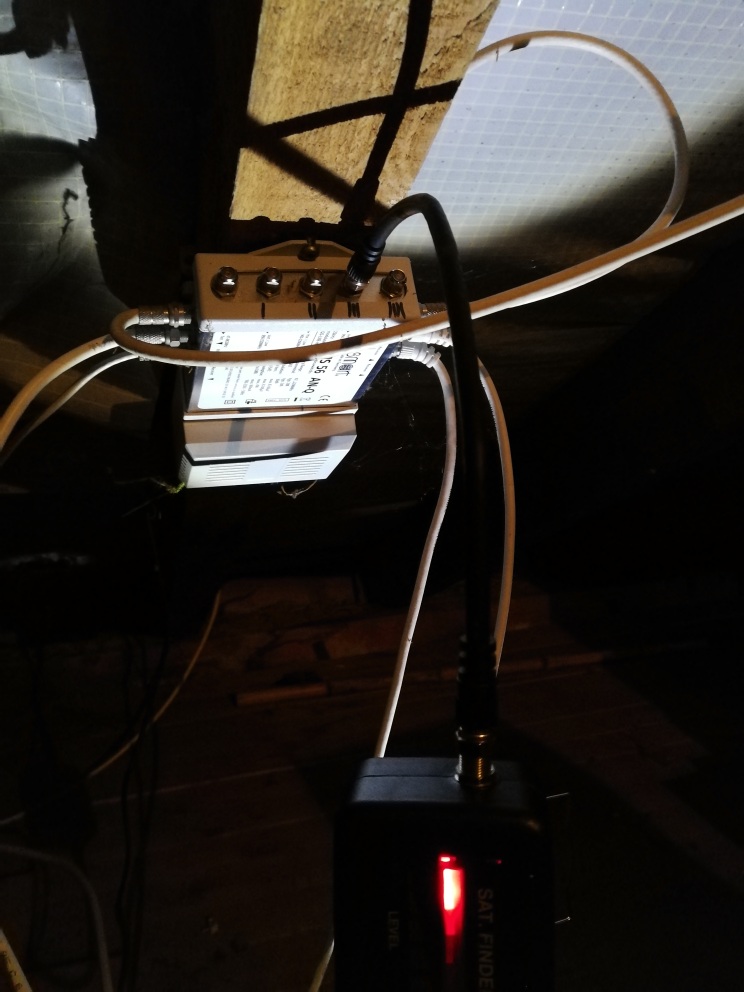

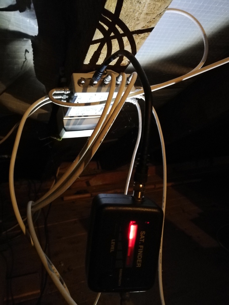

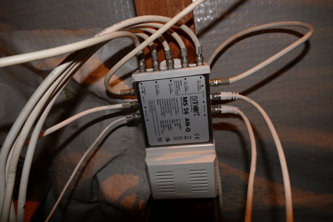

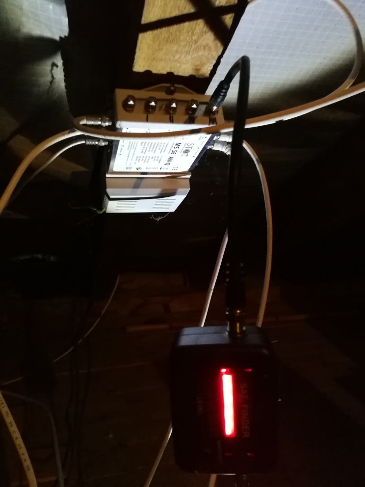

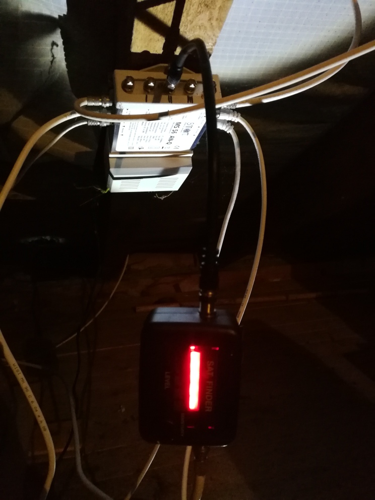

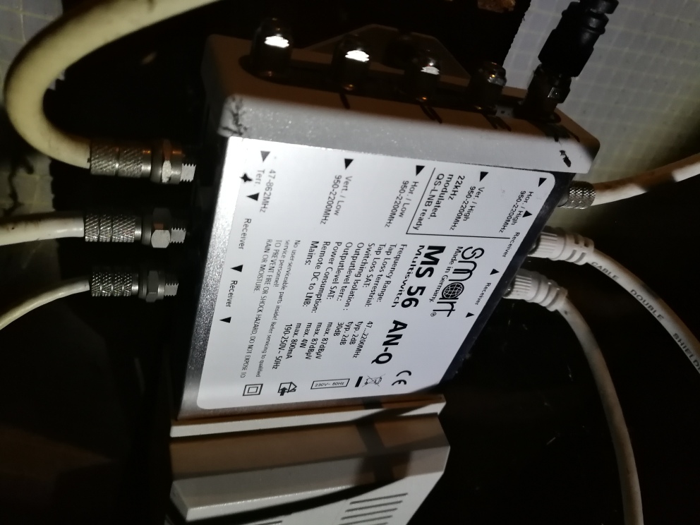

      Ich habe mir heute mal die Zuleitungen vom Quad-LNB zum Multischalter vorgenommen und einen einfachen Satfinder nacheinander zwischen die vier Leitungen zum Multischalter gehängt. Ergebnis: auf den vertikalen Frequenzen (high und low) habe ich jeweils schlechten Empfang (2 von 5 Balken) und auf den horizontalen (high und low) jeweils den vollen Ausschlag!
      An dieser Stelle komme ich nun nicht weiter. Was glaubt ihr? Hat der LNB eine Macke oder ist es der Multischalter?
      Hier wieder ein paar Bilder zur Veranschaulichung:
    • digiview wrote:
      die vier Leitungen zwischen Switch und LNB auf korrekten Anschluss ( sprich auf Verdrehungen ) geprüft ?
      Fest gedreht sind die Leitungen garantiert, habe sie ja mehrmals gelöst und neu verschraubt. Verdreht dürften sie auch nicht gewesen sein, sonst hätte man die entsprechenden Eben doch gar nicht empfangen können, oder?

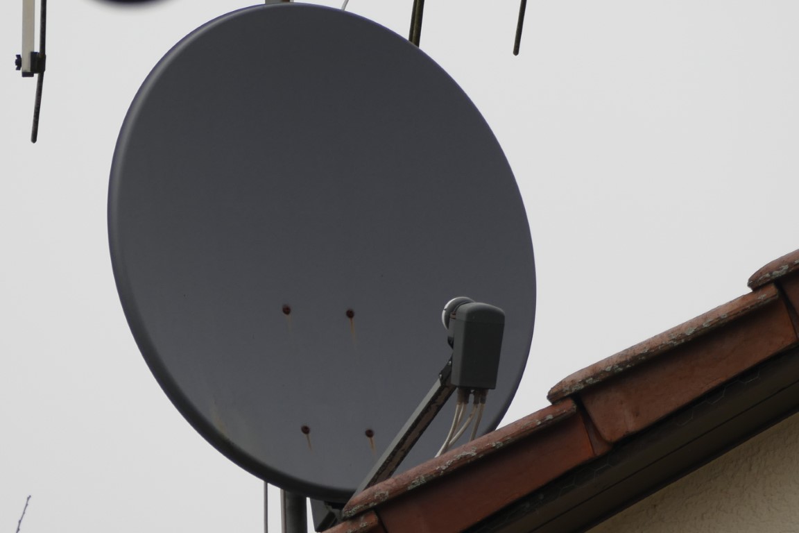

      goliath wrote:
      riecht das doch sehr nach dem LNB. Wie alt ist der denn?
      Der ist schon mehr als 10 Jahre alt. Schätze mal aus 2005. Habe gerade mal in den Unterlagen nachgeschaut. Es ist ein "Zehnder Quattro-LNC BX40" (da steht wirklich LNC und nicht LNB).
      Ich überlege, ob ich mir im ersten Schritt nicht schon mal einen Unicable-Multischalter kaufe und teste, ob der die Signalstörung behebt. Benötige ich eh, um die Möglichkeiten meiner DM900 mit dem (inzwischen neu erworbenen FBC-Twintuner) vollständig nutzen zu können. Zu dem Thema muss ich mich aber noch etwas informieren, dazu gibt es ja auch schon einen Thread Kaufberatung Multischalter unicablefähig.
