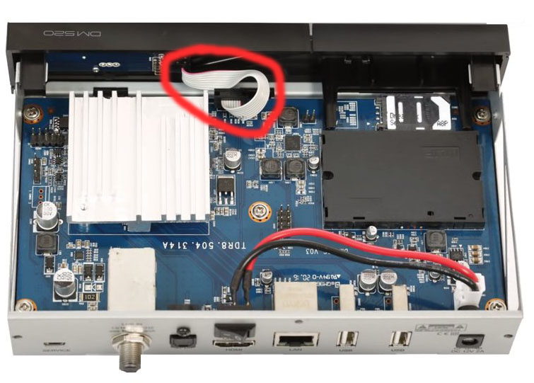

      ich habe folgendes Problem. Meine Eltern haben eine 525. Die habe ich ihnen soweit aufbereitet.
      Die ist jetzt auch rund 1,5 Jahre ca tadellos gelaufen. Jetzt reagiert sie auf einmal nicht mehr auf die Fernbedienung.
      Die Box geht einwandfrei. Über die Weboberfläche kann ich umschalten usw.
      An der FB habe ich schon mehrere Batterien(Neu) ausprobiert. Das hat alles nicht geholfen. Die LED 's "Dream" und "TV" leuchten beim drücke und wenn ich die FB Richtung Handy Kamera richte kann ich auch sehen das die Sende LED bei drücken von Tasten auch reagiert.
      Könnte der Empfänger an der Box defekt sein vielleicht?
      Gesendet aus Hessen.
    • Hallo kaschperle83,
      bevor du den Aufwand mit der Platine betreibst, würde ich erst einmal eine andere Fernbedienung testen, bzw. die aktuelle an einer anderen Dreambox. Denn so´ne FB kann auch mal defekt werden. Wobei die IR-LED trotzdem leuchten kann. Z.B. wenn leitende Flüssigkeit in die FB geraten ist und die Kontakte/Leiterbahn so verbindet, das ein anderer Code gesendet wird.
      Manche FB sind auch programmierbar, so dass ein anderer und nicht passender Code-Satz verwendet wird. Wenn das über eine Steckbrücke in der FB realisiert ist, dann kann sich so´ne Brücke auch mal lösen...

    • Um nun auch noch die Software auszuschließen, könntest du vllt. das Original-Image flashen, wobei natürlich ein vorheriges kpl. Backup nutzvoll ist.. ;)
      Und wenn das dann auch erfolglos verläuft, ist wohl eine defekte Hardware die Ursache.
      Ersatzteile gibt es z.B. HIER...
      Classic
