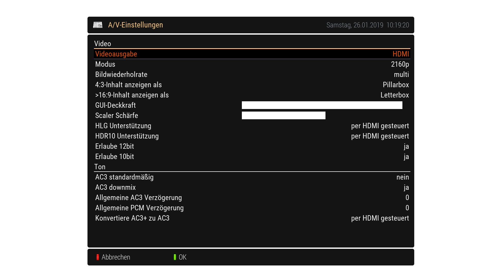

    • Also ich habe hier den QE65Q8F und hier ruckelt nichts. Also wirklich nichts. Ich benutze die HDMI Kabel von Kabeldirekt (nein keine Schleichwerbung, sind für mich halt die Besten).
      Dreameinstellungen (siehe Screenshot).
      Samsung TV:
      Bildmodus: HDR+
      Einstellungen Bildgröße: 16:9 Standard
      Experteneinstellungen:
      Hintergrundbeleuchtung: 20
      Helligkeit: 0
      Kontrast: 95
      Schärfe: 20
      Farbe: 50
      Farbton: G50 / R50
      Digital aufbereiten: aus
      Auto Motion Plus-Einstellungen: Auto
      Lokales Dimming: Hoch
      Kontrastverbesserung: Gering
      HDR+ modus: an
      Farbton: Standard
      Dann noch Allgemein:
      Öko-Lösung:
      Alles aus
      PS: Ich mag mein Bild so.
