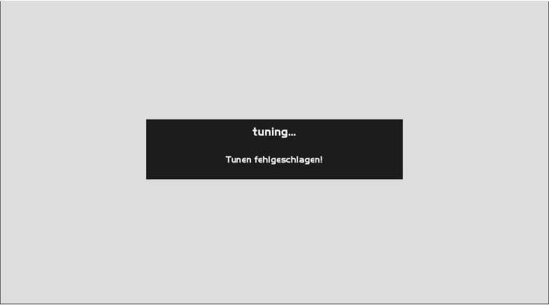

Hallo ich habe seit ein paar Tagen auf ein paar sendern das problem das immer tuning.. Tunen fehlgeschlagen kommt.
Habe jetzt das LNB gewechselt selbes problem obwohl ich Stärke 98% / Qualität 89% Signal habe.
Habe eine Dreambox 900 mit dem neuesten Newnigma drauf OE2.5
Gestern habe ich mit einem Kollegen gestprochen, der hat genau das selbe Problem ( selbe sender )mit einer 525 auch mit Newnigma drauf.
Also 2 verschiedene Sat Anlagen, selbes Problem !!
Es fing bei beiden ungefähr gleichzeitig an.
Ist das ein Software Bug?
An meiner Sat Anlage liegt es nicht.
Es geht um Transponder 12383 27500 H 3/4 (DVB-S2 8PSK)
satfinder.info/index.php?tabel…eID=153&transponderID=615
Hat das Problem noch wer ?
Habe einen Suchlauf gemacht mit der Frequenz 12383 jetzt geht es. Bei mir war Frequenz 12382 drinn !!
Kann zu gemacht werden.
