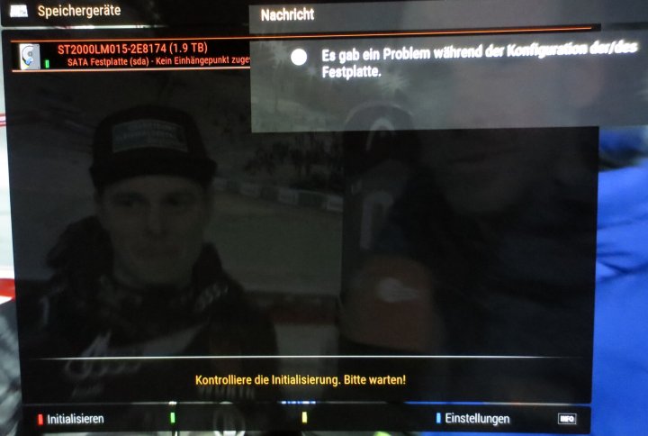

      Wenn ich jetzt mit der roten Taste die große Platte initialisieren möchte, kommt bei den Teil "überprüfe die Initialisierung" die Fehlermeldung "Fehler beim Konfigurieren der Festplatte".
      Danach sehe ich die Platte in der Liste und wenn ich auf ok (zum Anzeigen der verfügbaren Partitionen) drücke, sehe ich drei Partitionen: zwei große (2TB) mit gleicher Bezeichnung, und eine kleine ("Linux swap") mit 1GB.
      Egal was ich mache, es kommt immer die Meldung "Fehler beim Konfigurieren der Festplatte".

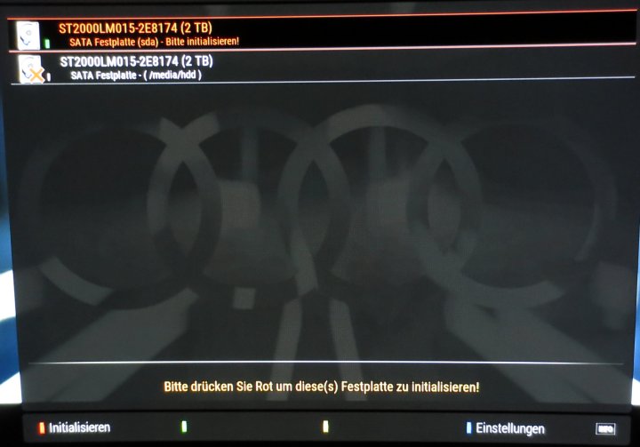

      Irgendwie hat die Box dann aber zwei gleiche Platten angezeigt (nicht zwei Partitionen auf der selben Platte wie ich erst fälschlich geschrieben habe-sorry), beide vom gleichen Typ. Und das hat sie bei allen weiteren Aktionen durcheinander gebracht.
      Beide Platten waren im Gerätemanager mit grünem Punkt versehen. Beim heutigen Versuch wollte ich diese Situation mal hier posten. Aber als ich die Kamera geholt hatte, um den Bildschirm zu fotografieren (ca. 1 Minute), war die zweite Platte plötzlich mit einem roten Kreuz gekennzeichnet. Dann sah es so aus :
      Jetzt habe ich die zweite Platte (mit dem roten Kreuz) gelöscht, und erneut versucht, die erste zu initialisieren. Klappte aber noch nicht:
      Erst als ich alle Platten gelöscht hatte konnte ich nach einem Neustart im Gerätemanager die (jetzt einzige) Platte initialisieren.
      Fazit: Wenn die Box beim Wechseln der Platten einmal durcheinander gekommen ist, löscht man am besten alle Platten und startet neu. Dann ist es bei mir gegangen.
