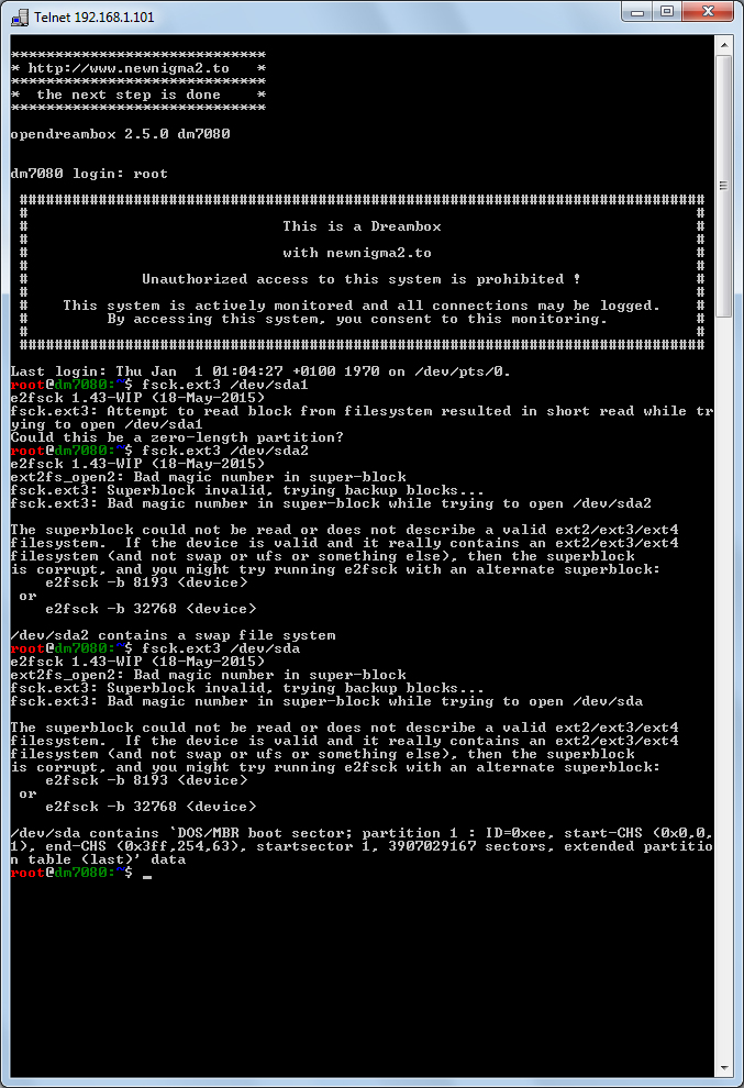

        372,02 kB, 677×990, 591 mal angesehen
    • vorab: im putty Fenster kannst du den gewünschten Bereich einfach mit gedrückter linker Maustaste kopieren und hier mit Strg+C einfügen, am Besten als code. Dieses Icon in der Menuleiste des Foren Editors: </>

      Ich habe die HD nach der Windows-Aktion wieder in die 7080er geschraubt und dann bei den Speichergeräten die HD versucht zu initialisieren. Aber leider kommt nach ein paar Minuten immer die Meldung "Die Festplatte konnte nicht initialisiert werden. Fehler: mkfs failed"
    • klingt nicht gut
      entweder kannst du versuchen den Superblock mit den Dateisystem Informationen wieder herzustellen, allerdings wissen wir die block size des Dateisystemes nicht
      lt. deinem Screenshot schlägt er zwei Adressen vor
      Wenn es dir egal ist, können wir auch den MBR samt Partitionstabelle killen, dann sollte es auch wieder möglich sein, die Platte zu initialisieren - aber dann sind die Daten zu 90% futsch ...

    • prüf mal die den SATA Anschluss ob der korrekt sitzt oder tausch mal das SATA Kabel
      die ATA Errors verheißen nichts Gutes
      die SMART Werte sehen eigentlich gut aus, aber die Platte hat auch schon 62347 Betriebstunden am Buckel, das sind über 7 Jahre ...
      Lässt sich die Platte jetzt über den Gerätemanager als Standard Aufnahmegerät einhängen?
      Notfalls musst du manuelle mounten und den Ordner movie manuell erstellen
