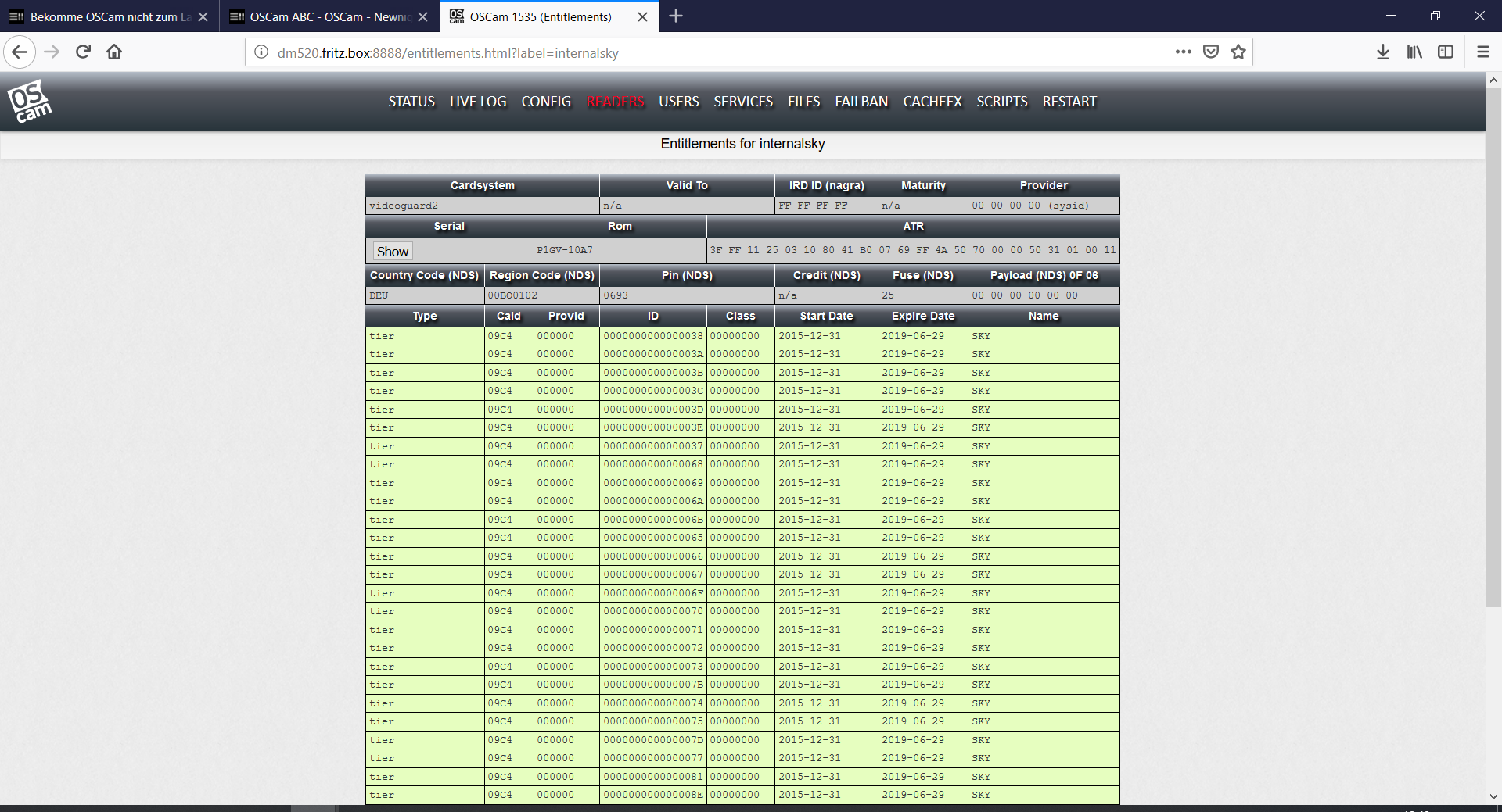

Sorry, mein Internet war jetzt fast zwei Wochen offline...
Anbei das Logfile -
in dem log steht nur das die sky karte nichts hat was der sender braucht
also entweder
-abgelaufen
-au fehlt (verlängerung)
-verheiratetTrial Pass (30 Days + 50G Total Quota each)
