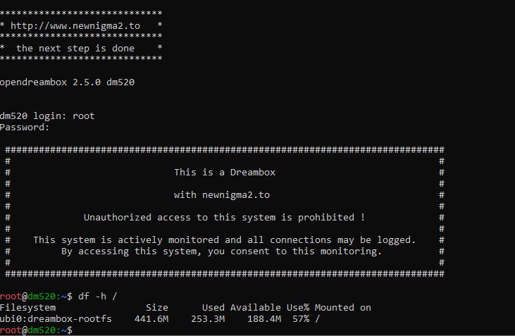

    • sorry, dass ich nicht so tief im Thema bin wie andere vielleicht... bisher lief immer alles.
      Ich habe gerade auf das default HD-Skin von newnigma2 umgestellt und hbbtv gestartet. Der ausgewählte Film fängt an, die beiden Zahnräder arbeiten, dann bleibt alles stehen. Nix geht mehr und ich muss die Box am Schalter ausmachen. Ein neues crashlog wurde nicht geschrieben.
      Wie bereits geschrieben, bei der DM520 mit gleichem skin und gleichen Einstellungen läuft es, ausser dass das Flash dort älter ist.
      Werde ich mal ein älteres Flash suchen.
      Zum Arbeitsspeicher habe ich noch was angehangen.

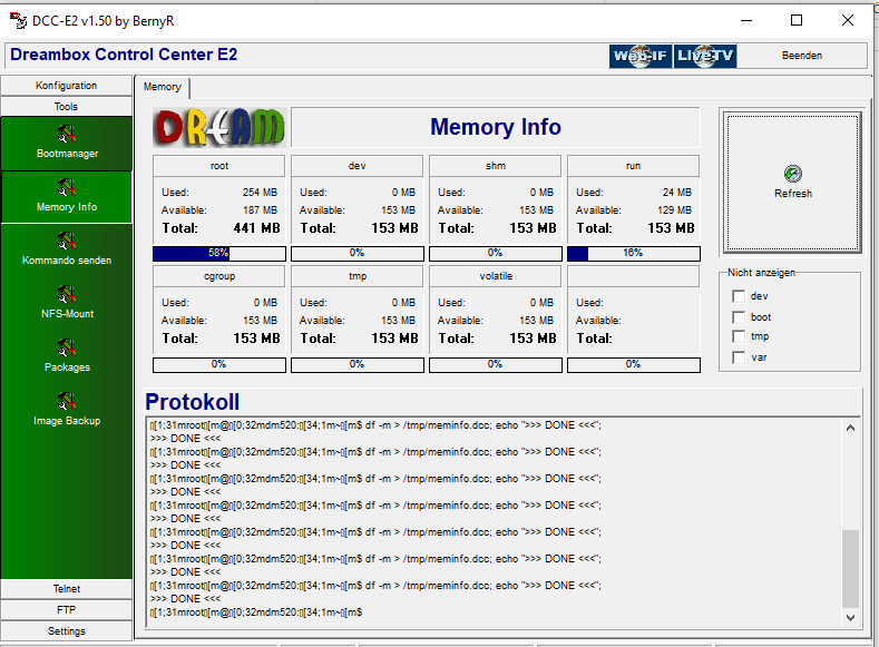

      Habe jetzt einen aktuellen Crashlog. Film lief kaum, ruckelte bis zum grünen Bildschirm.
      Eine Speicherübersicht habe ich auch, während HBBTV "lief"
        62,47 kB, 789×581, 464 mal angesehen
    • Die DCC Überschrift ist falsch. Alle Anzeigen auf deinem Screenshot zeigen den Flash-Speicher, von dem du genug frei hast.
      Dein Problem ist der Arbeitsspeicher (RAM). Den Status des RAM kannst du mit free -m überprüfen.
      Teste mal mit dem Default Skin.Der sollte weniger RAM belegen.
