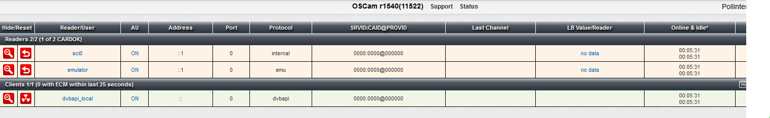

        131,37 kB, 1.639×483, 404 mal angesehen
        47,96 kB, 1.522×235, 387 mal angesehen

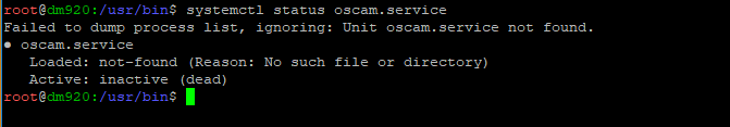

        7,9 kB, 671×117, 297 mal angesehen
