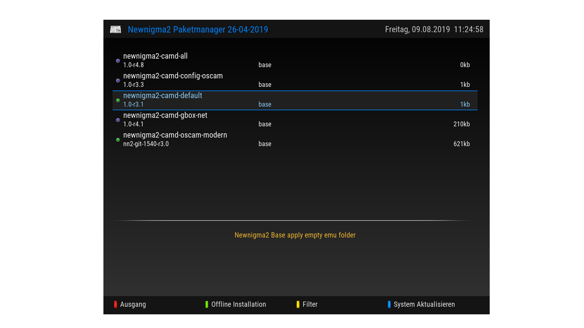

    • Für Wein ist es leider noch zu früh... ich brauche eure Hilfe :( ich war guter Dinge dies zu schaffen. Mh hab folgendes probiert. Box (aktuell) nur Oscam default und Modern installiert ausgewählt gestartet Karte nach oben rein auf HD Sender gegangen nix geht. Jetzt hab ich Oscam Modern nochmal deinstalliert geschaut ob keine Key in den jeweiligen Verzeichnissen liegen nochmal installiert nix geht. Jetzt bin ich gerade ratlos, wie finde ich jetzt raus ob die Karte erkannt wird, ob diese gültig ist (eigentlich sollte diese noch nicht aktiviert sein / also nix verlängert oder ähnliches... Würdet ihr mir ein bisschen unter die Arme greifen? Ich versuche wirklich viel zu lesen allerdings sind dies manchmal "uralte" Beiträge aus 2015 usw und bin mir nicht sicher ob dies bei dieser Modern Oscam auch funktioniert, also Config´s selber erstellen usw.
      Das ist schon mal falsch.
      Damit hast du dir mit großer Wahrscheinlichkeit Beispiel Konfigs installiert.
      Ausschließlich OSCam Modern (newnigma2-camd-oscam-modern_nn2-git-1540) installieren und anschließend aktivieren. Karte rein richtig rum in den Smartcardreader. Hell (sofern die Karte gültig ist).
      OSCam Modern vom Feed - Installation und Beschreibung
      PS: Trag mal bitte deine Box ins Profil im Board ein
    • Nein, das hier hab ich installiert wobei bei newnigma2-camd-oscam-modern_nn2-git-1540 ja immer dann die newnigma2-camd-default mit kommt das hab ich gemeint sorry

    • Wenn das Webinterface der Box unter der IP der Box ohne Fehlermeldung erreichbar ist (http://ip.der.dream.box) liegt der Gedanke nah, dass doch OSCam Konfigs auf der Box sind, die den Zugriff auf das OSCam-Webinterface untersagen. In Standardeinstellung (also ohne Konfigs) ist das nicht der Fall und das Webinterface unter dem Port 8888 betretbar.
      Hier nochmal die Verzeichnisse: Damit die automatische Konfiguration funktioniert, dürfen in "/usr/keys", "/var/keys", "/etc/tuxbox/config", "/var/tuxbox/config" und "/data/config" keine OSCam-Konfigurationsdateien liegen.
    • Also unter /var/Keys/ liegt oscam.ccache, oscam.srvid2, oscam.provid, wobei oscam.ccache 0 inhalt hat unter /usr/Keys liegen selbige. Diese hat aber soweit ich weiß die Modern erzeugt, weil ich vorher Oscam Modern und alles nochmal runtergeschmissen hab in den Verzeichnissen alles gelöscht und dann nochmal installiert hab. Soll ich diese mal löschen? oder wo könnten dann diese Confi´s liegen im /data liegen auch keine.
