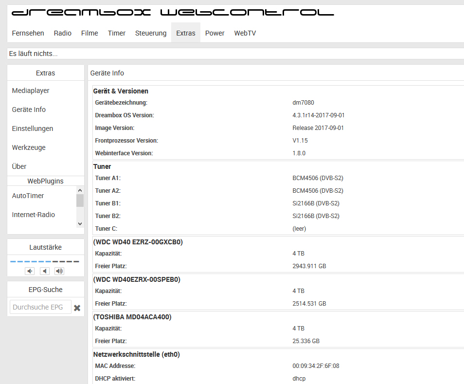

      ich habe bei der DB7080 (Gerätedaten siehe Screen) 4 Emfangsmodule eingebaut. Wie kann ich prüfen, ob allebzw. jeder der Empfänger ein einwandfreies Satsignal bekommt. Wenn ich auf 1 Tuner schaue u. gleichzeitig auf 1 oder mehreren anderen Tunern aufnehme, kommt beim Umschalten auf einen anderen Sender immer wieder die Fehlermeldung: Tunen fehlgeschlagen. Welches neue Image soll ich darauf flashen und wie kann ich den jetzigen Status sichern (bleiben z.B. programmierte Aufnahmen erhalten und die installierten Erweiterungen Senderreihenfolge , eigehängte USB-Platten u. NAS usw.).

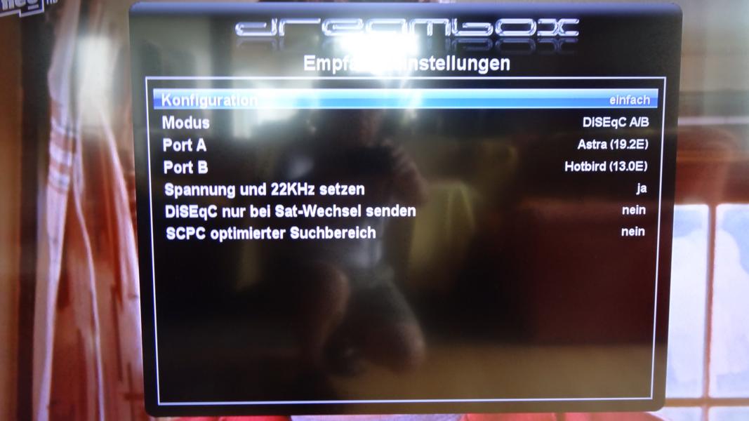

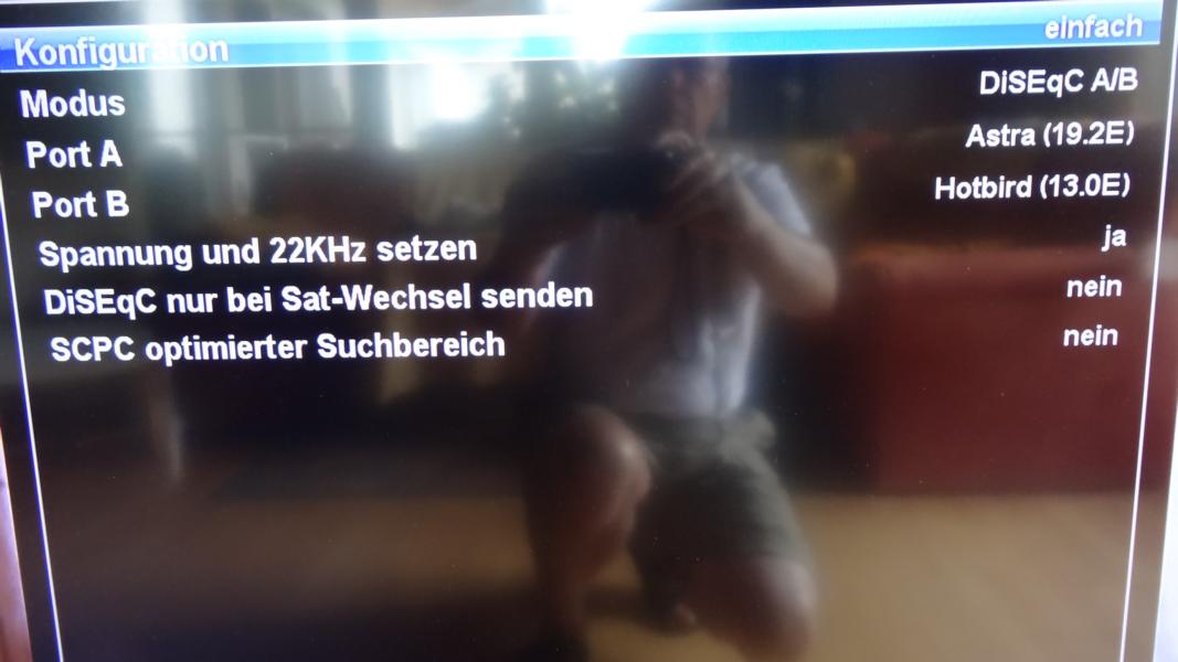

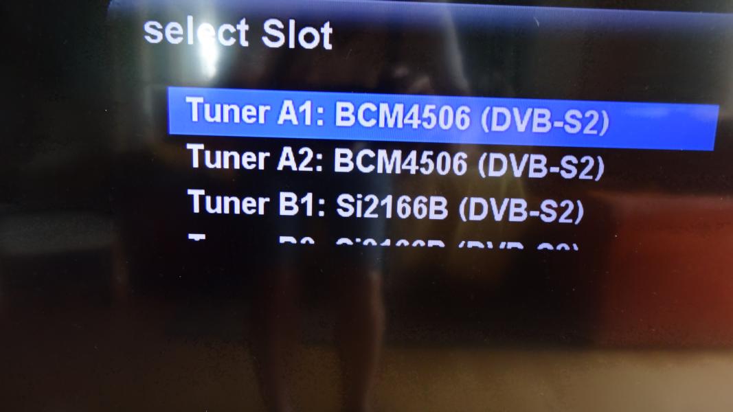

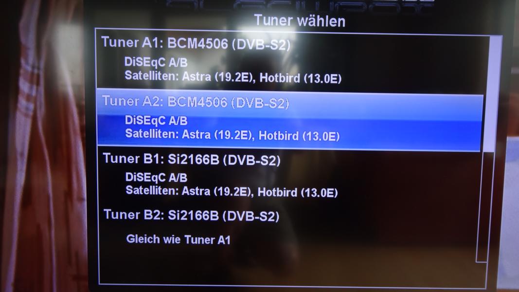

      Tunerkonfiguration siehe Fotos, wobei Hotbird bei mir nicht funktioniert, da ich wahrscheinlich das "Schielen auf 13 Grad " nicht richtig einstellen konnte.

    • Ich werde aus deiner Beschreibung der Anschlüsse nicht so recht schlau.
      Wie viele der 8 Ausgänge sind an die 4 Eingänge der 7080 angeschlossen?
      Wo ist der Hotbird LNB angeschlossen? Der Fuba FMQ 508 kann ja nur einen Satelliten bzw LNB verteilen.
    • Hallo m0rphU,
      Du hast ja recht. Ich hab natürlich nur 1 LNB an der Fuba-Satschüssel mit 4 Kabeln angeschlossen und gehe auch vom Multischalter Fuba FMQ 508 auf die 4 Empfängermodule der DB7080.Ich würde halt vorher gerne sicher gehen, dass die Satkabelsignale alle einwandfrei sind u. such nach einer Möglichkeit die zu prüfen. Tuner A wird ja die Signalstärke beim Umschalten auf den Sender kurz im Skin angezeigt (z.B: 90%, . Wie aber die restlichen 3 Tuner prüfen. (Messgerät ?). Und bei meiner Tunerkonfiguration in der DB bin ich mir auch nicht sicher (siehe letzte Fotos). Müsste ich da auf DiSqC A/B/C/D gehen und Hotbird rauslöschen ?.
      Danke
      martl28
    • Bei nur "Astra" brauchst du kein Diseq:
      Konfiguration: einfach
      Modus: Einzeln
      Satellit: Astra 19,2E
      DiSEqC senden: nein
      SCPC optimierter Suchbereich: nein

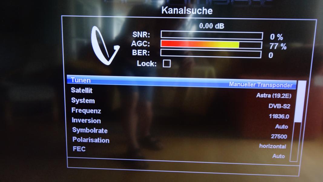

      Die Signalstärke kannst du unter "Menü/Einstellungen/Kanäle und Aufnahmen/Kanalsuche/Satfinder" oder im WebIF oben rechts unter "Signalanzeige öffnen" sehen. Das Symbol im WebIF sieht so aus wie die Anzeige der Signalstärke auf dem Handy.

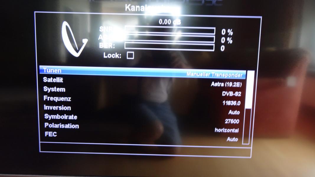

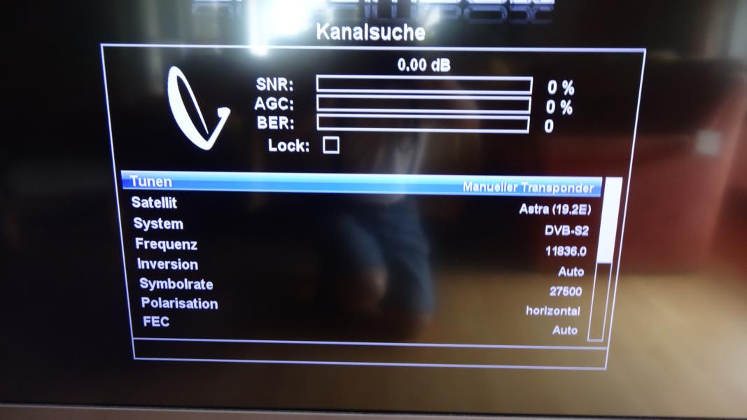

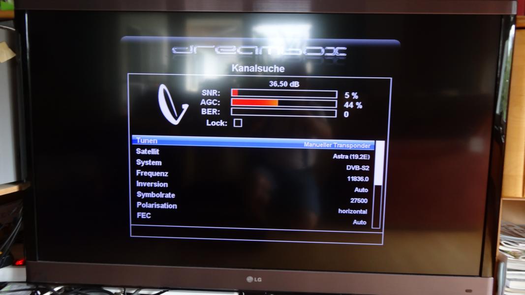

    • Wenn ich das mache, krieg ich beim A1 Tuner ca. 77 % Signalstärke, beim 2. Tuner SNR 0, AGC 77%, bei den beiden anderen aber nichts (siehe Fotos). Warum das ?
