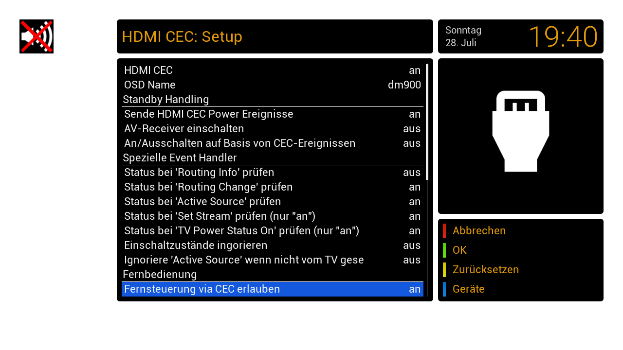

      Hi,
      seit ein paar Wochen kämpfe ich mit einem leider nicht lösbaren Problem. Wenn ich aus dem Idle-Modus starte, gehen Fernseher und die One zwar an, der richtige Eingang wird gewählt, aber ich habe weder Bild noch Ton. Ich muss jedes Mal den Receiver Neustarten, bis ich dann wieder Bild und Ton habe.
      Wäre jemand so freundlich seine HDMI CEC-Einstellungen zu posten. Ich habe gefühlt jede mögliche Kombination probiert, kann aber gut möglich sein, dass ich nicht die richtige gefunden habe.
      Beim TV handelt es sich um ein LG UH8509.
    • Herzlichen Dank für die Einstellungen,
      damit klappt es leider auch nicht. Ich gehe davon aus, dass es an der Dreambox One liegt, du benutzt ja eine 900 UHD.
      In früheren Images bis noch vor einigen Wochen ging es problemlos, so aber ist das leider ein schlechter Witz...

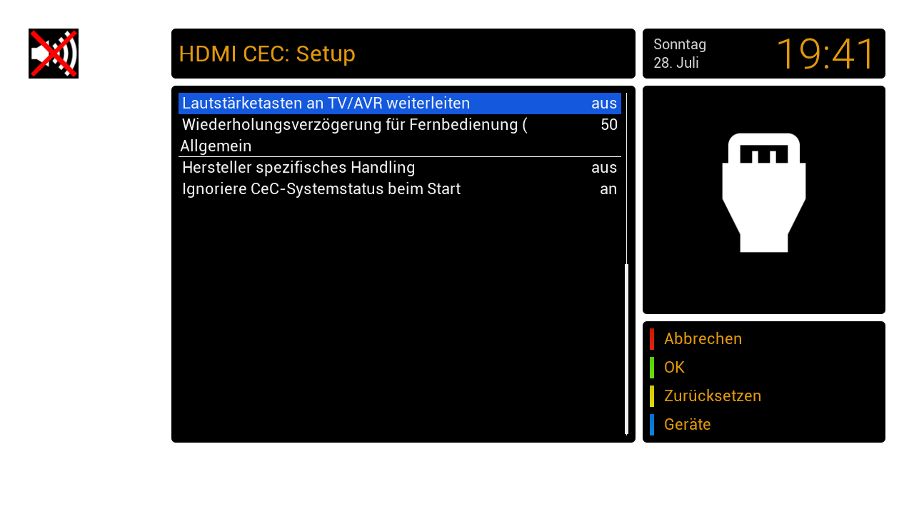

    • Hallo zusammen,
      ich habe meine HDMI CEC Probleme wie folgt glöst.
      Nochmal alles trennen.
      Nochmal alles von vorne zusammenfügen
      „An/Ausschalten auf Basis von CEC–Ereignissen“ auf AUS stellen (Dreambox HDMI CEC Setup).
      Ist zwar in meinen Augen super unlogisch, funktioniert aber. Jetzt ist es genau so wie es sein soll, Fernseher und One gehen gemeinsam An und wieder Aus.
      Vielleicht hilft es wem.
      Peter
