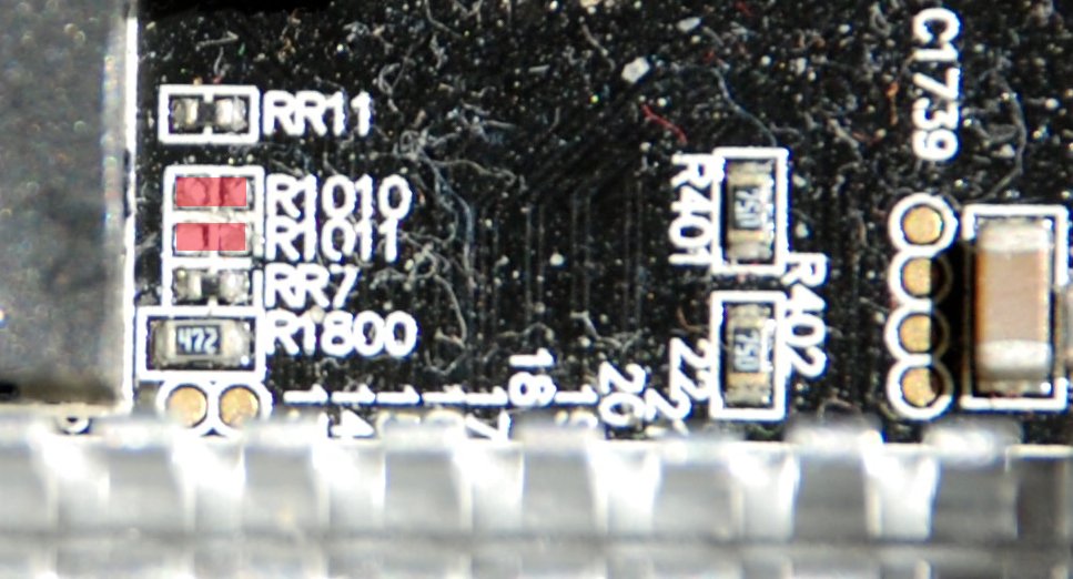

    • Ich habe hier ein Fotto gefunden, auf dem ein Ausschnitt mit besagtem Widerstand RR7 zu sehen ist. Ich vermute, dass ein paar Widerstände bei einem Board Upgrade hinzugefügt wurden und dann die RR-Bezeichnung erhalten haben. Obwohl die im Bild sichtbaren RRxx nicht gerade wie Widerstände aussehen. Könnten das vllt. Sicherungen als Drahtbrücken sein? :whistling:

    • ok, vielen Dank schon mal, ich werds mal mit ner Drahtbrücke versuchen, defekt ist sie ja eh schon :(
      edit: Mit der Drahtbrücke funktionierts wieder, vielen Dank!! Noch mal Glück gehabt!!
      edit: Ach ja und meine Box hat jetzt USB :)

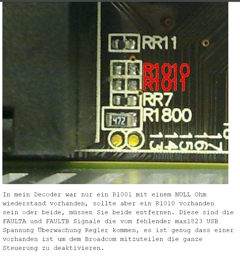

    • Das ist/war der Grund für diese (bzw. diese) Platine.
      Zum einen zur Strombegrenzung/Kurzschlusssicherheit, damit das Board bei zu hoher Stromentnahme nicht abraucht und zum anderen als Adapter für den Pfostenstecker mit internem USB-Anschluss für einen Stick, der sich dann als Speichererweiterung anbietet und parallel der Anschluss, um die zweite USB-Buchse zur Rückwand zu führen.
      Die mechanische Aktivierung hab ich dem gepantschtem Bootloader immer vorgezogen. Für die V2-Version gibt es keinen gepatchten aktuellen SSL (v89) und egal ob V1 oder V2, schlägt mit modifiziertem Bootloader bei bestimmten Tools die Cloneprotection an.
