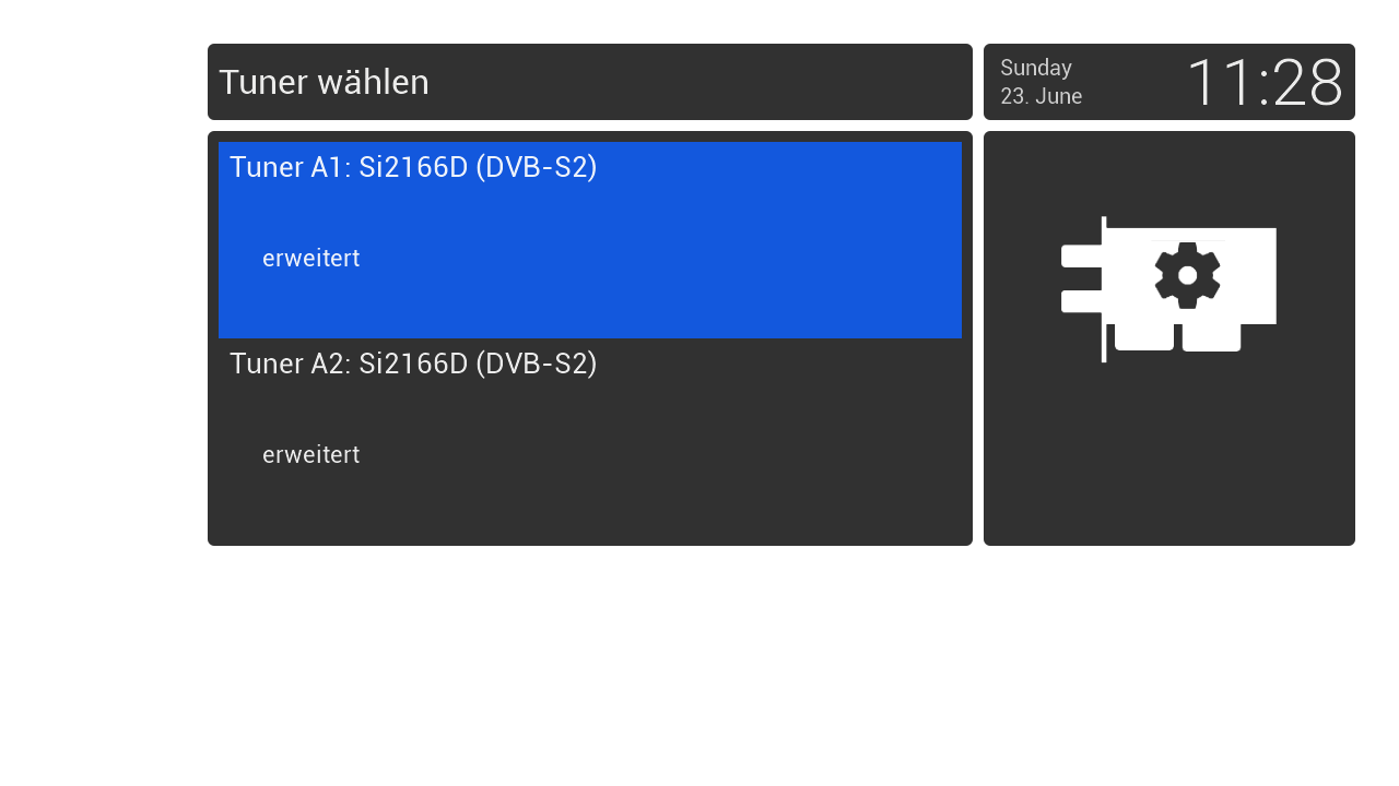

    • Die SCR Werten sind nur bei Unicable-Anlagen von Bedeutung.
      Wurden beide Tuner über die Tunereinstellungen richtig eingerichtet?
      Wurde der 2. Tuner intern verbunden?

    • Das mit dem "delay after enable voltage" ist ein guter Tipp, um das sporadische "Tunen fehlgeschlagen" anzugehen.
      Für die Probleme mit dem zweiten Tuner würde ich aber systematischer ran gehen und versuchen das Problem Schritt für Schritt einzugrenzen.
      @arki hat dir ja einen Thread verlinkt, in dem wir erst vor kurzem eine umfangreiche Fehlersuche für Twin-Tuner durchgeführt haben. Lies dir das mal durch und nimm es als Vorlage, wie du in deinem Fall den Fehler suchen kannst (Verweise wegen Rotor und so kannst du natürlich ignorieren).
      Ich kopiere dir aber auch nochmal hier rein, wie ich an sowas ran gehen würde (im Zweifel musst du das "Fehlersuchprogramm" natürlich auf die 2 weiteren Satelliten erweitern ;) ).
