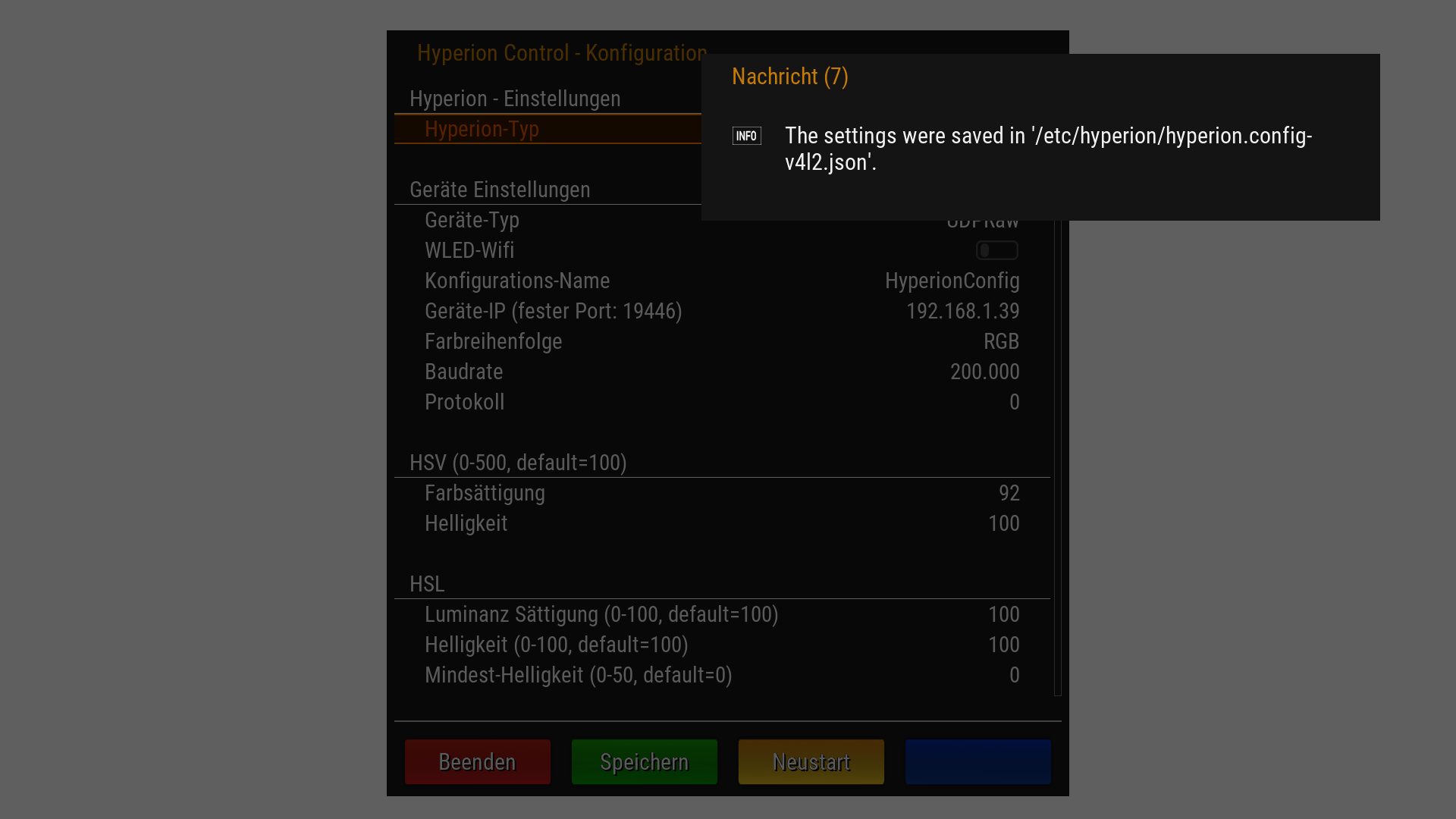

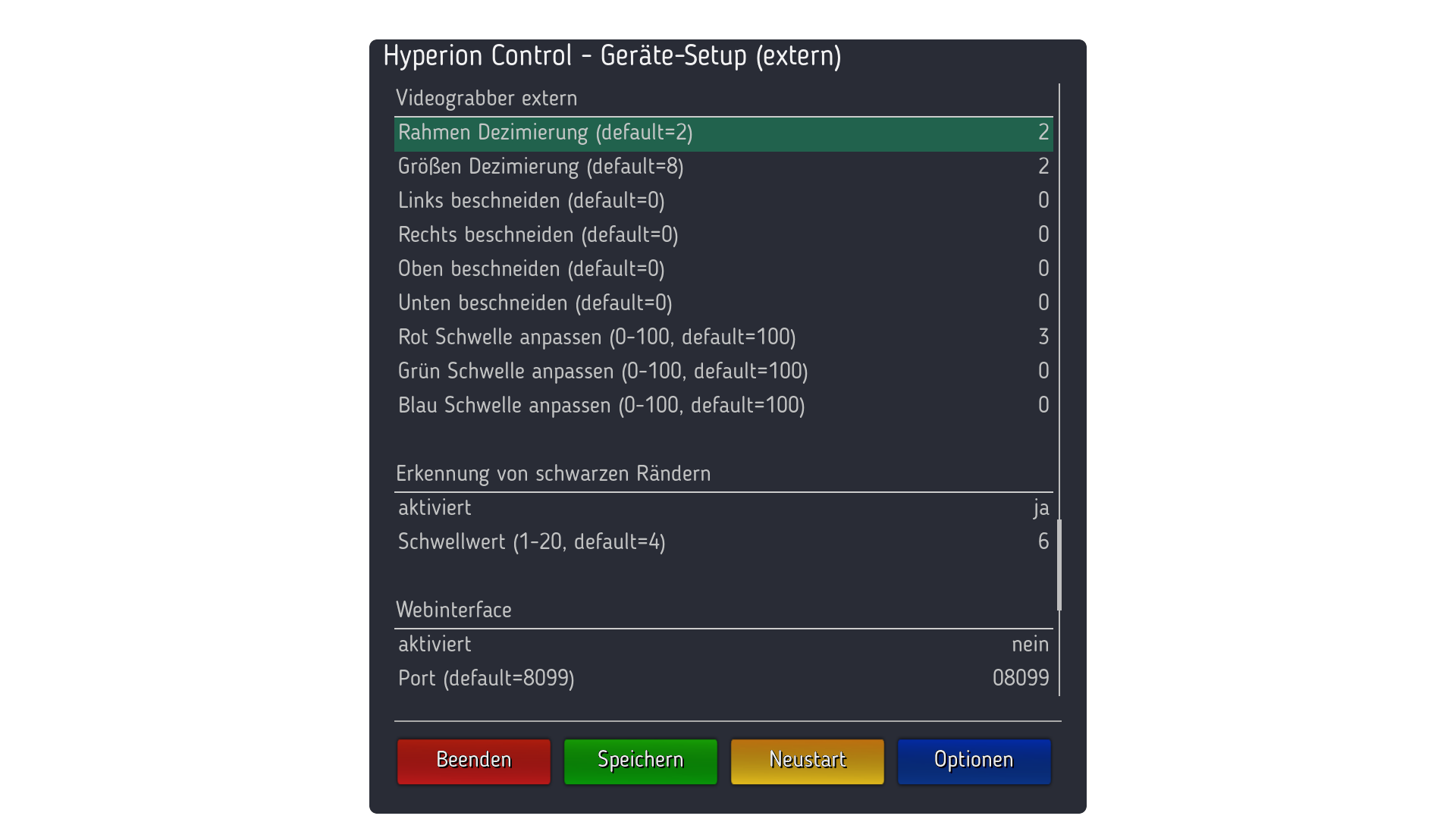

    • Danke dir. dann warte ich nun mal bis das Grabber und Splitter eintreffen.

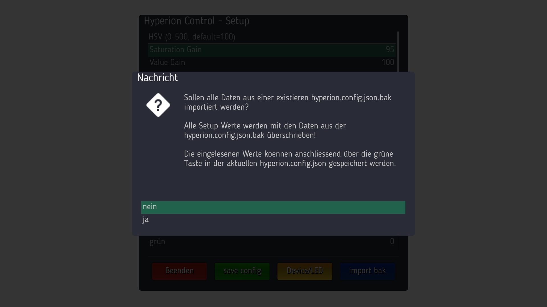

      Muss ich das Hyperion 2.3 deninstallieren bevor ich 3.0 installiere? Kann ich die LED bzw. Geräte Configs übernehmen oder importieren?
    • Kannst du einfach drüber installieren.
      Configs werden nicht überschrieben, eine Sicherung von /etc/hyperion macht aber immer Sinn.

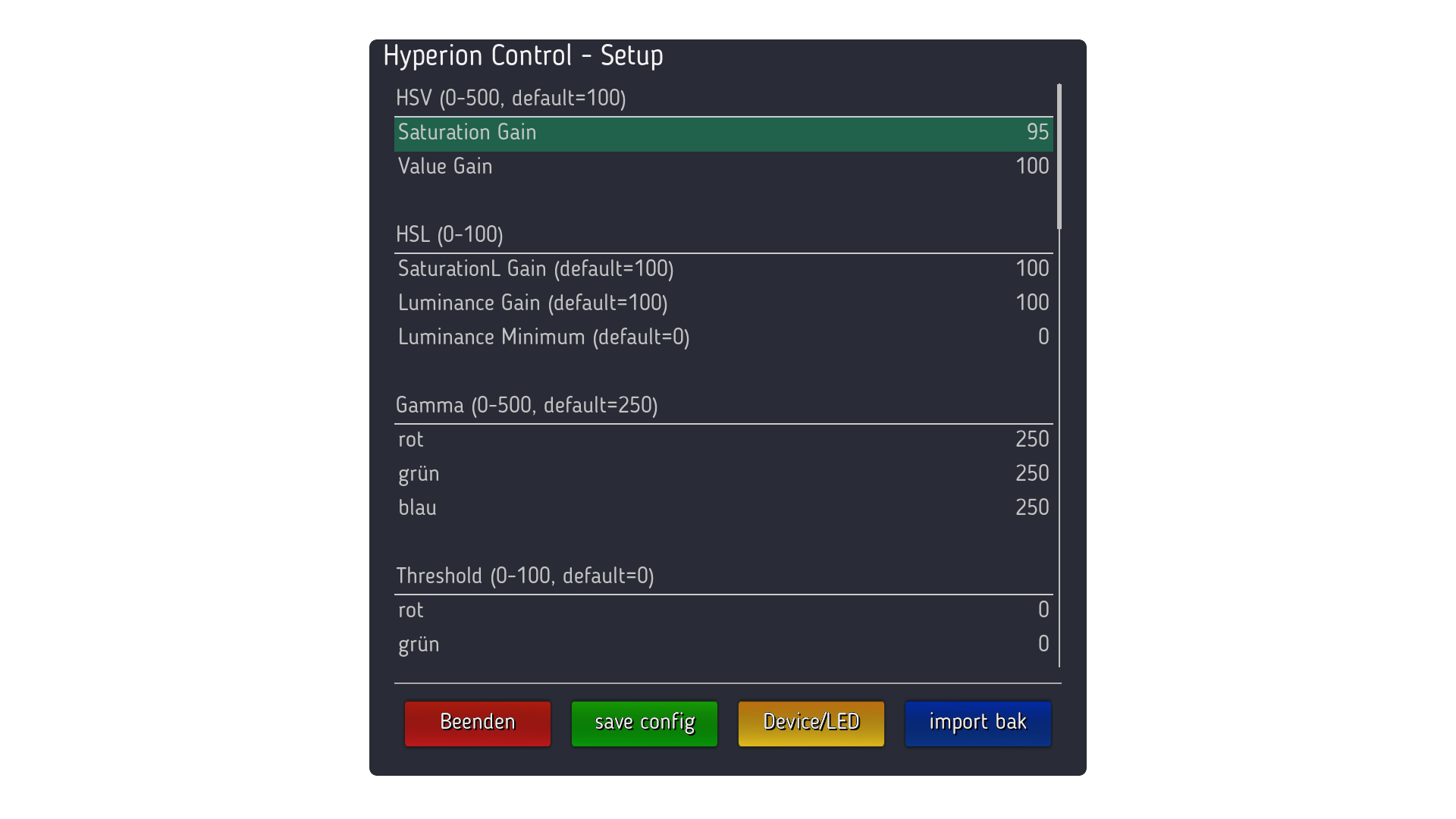

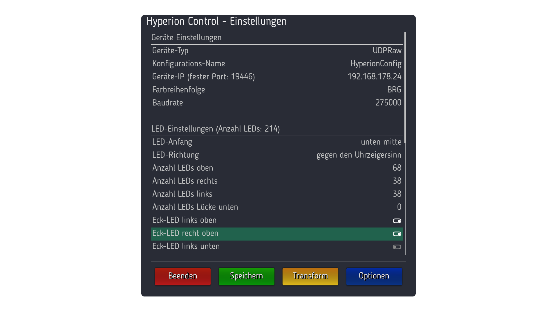

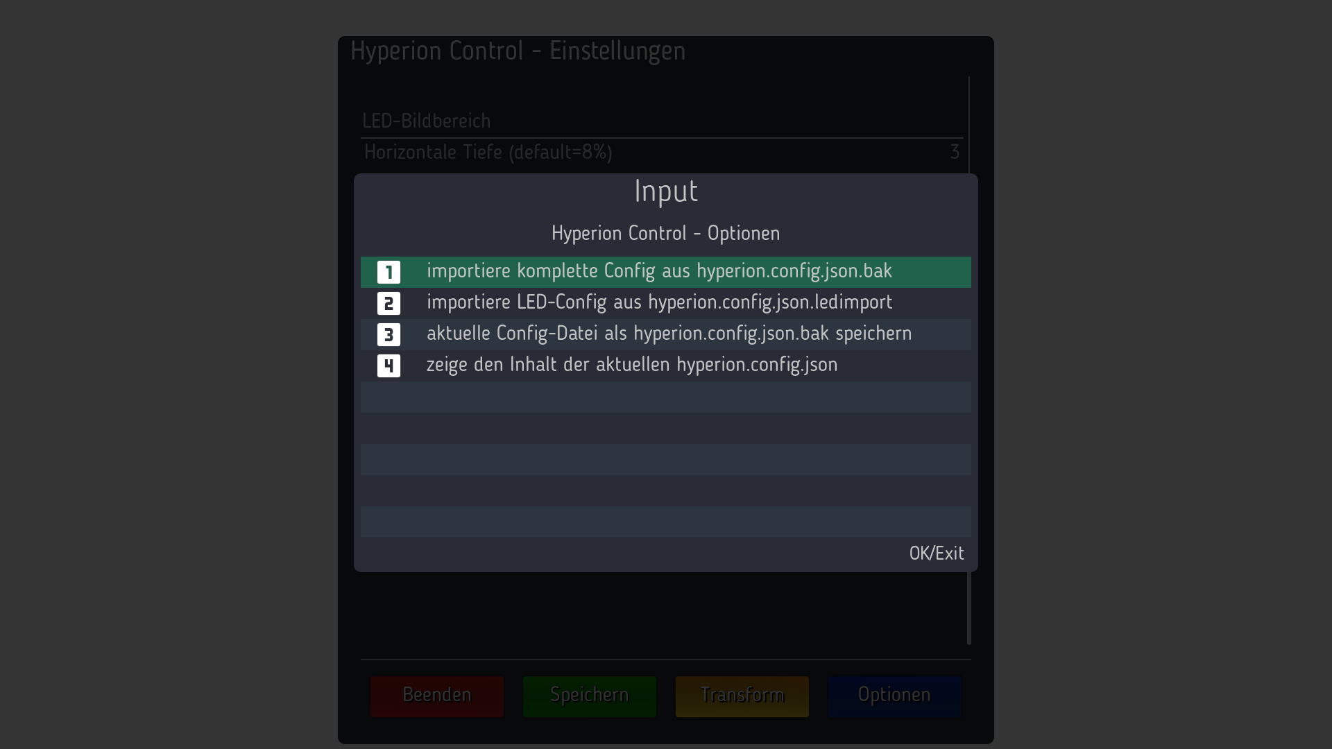

      Für den externen Grabber muss eine hyperion.config-v4l2.json im Plugin (Geräte-Setup) konfiguriert werden.
      Das ist von den Grundeinstellungen dann so wie du es für den externen Grabber eingestellt hast, zusätzlich gibt es noch die Einstellungen für Videograbber extern (Scrrenshot)

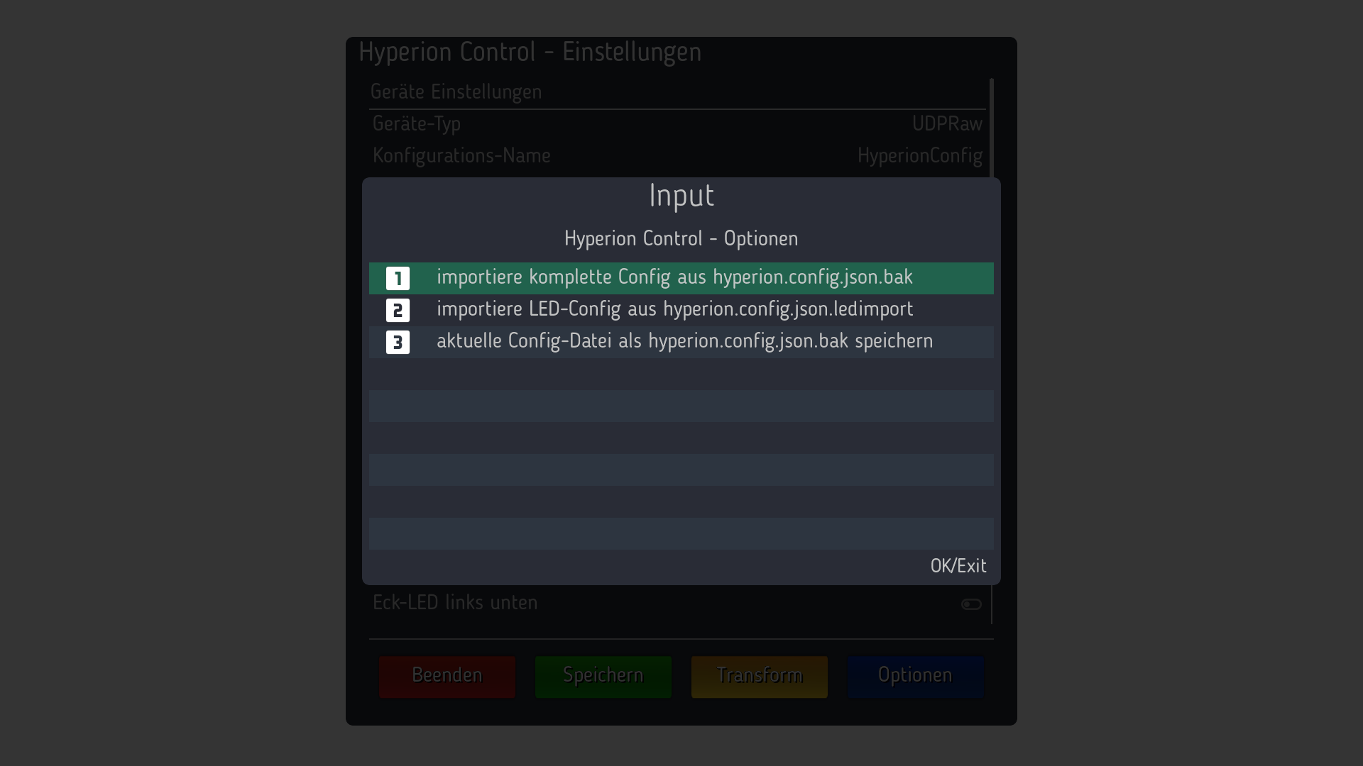

      exportieren/importieren von xxx.config.json ist in HyperionControl möglich.
      Importieren von alten configs, dafür müssen die xxx.config.json als xxx.config.json.bak in /etc/hyperion abgelegt werden.
      gruß pclin

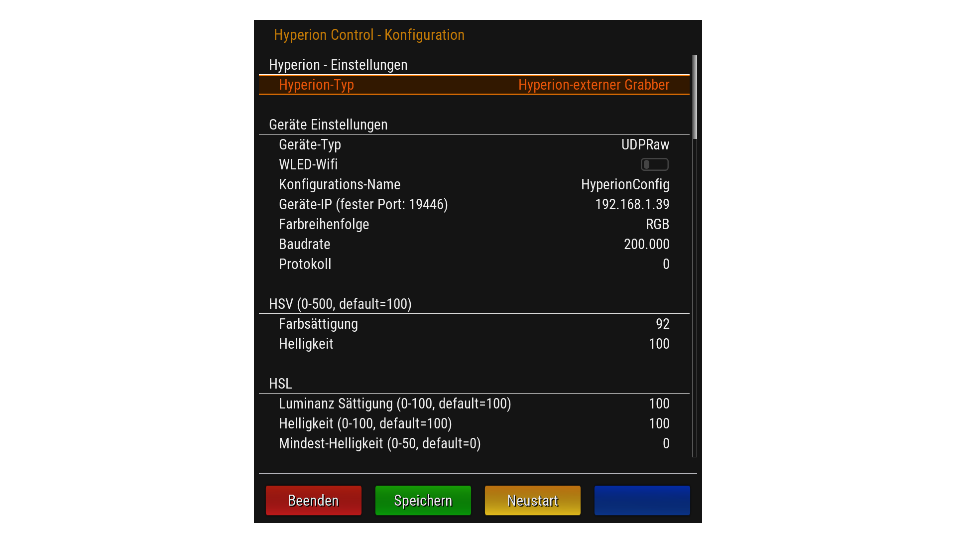

    • Hallo, vor ein paar Tagen ist mein Splitter (VSP01222) sowie mein Grabber (MiraBox) eingetroffen.
      Den Splitter habe ich im Copy Modus zw. Yamaha Receiver und LG OLED gehangen. Arc funktioniert auch.
      Den HDMI Eingang des Grabbers habe ich mit dem HDMI OUT2 des Splitters verbunden. Sowie an USB2.0 an der One.

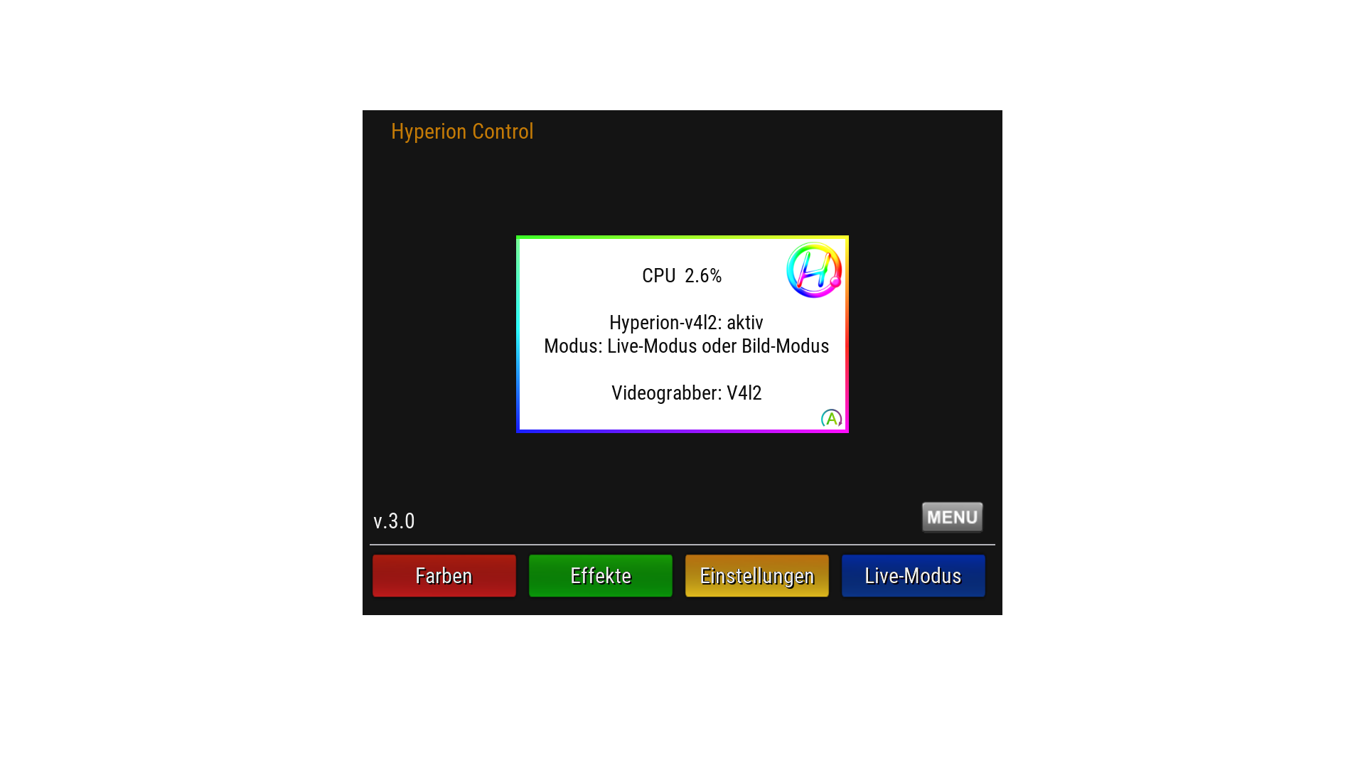

      Vorher habe ich HyperionControl auf V3.0 aktualisiert. Die Lichter liefen auch super nach dem update (interner Grabber.
      Dann habe ich die Settings angepasst (exterer Grabber) leider läuft der externe Grabber nicht und ich bekomme ein paar Fehlermeldungen. Weiter Infos in den Screenshots.
      Ich hoffe mir kann jemand wertvolle Hinweise geben.

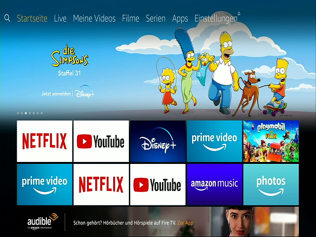

    • Update:
      habe den Grabber nun an den USB3.0 der One angeschlossen und er Grabber läuft (siehe Scrennshot).
      Leider werden die LEDs noch nicht angsteuert (bleiben dunkel).
        63,66 kB, 1.920×1.080, 268 mal angesehen

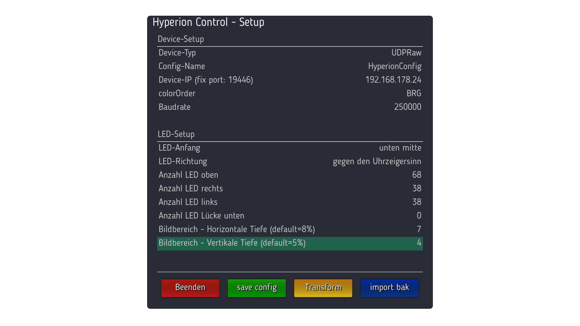

    • Update:
      Nachdem ich die LED Settings manuel aus der "hyperion.config.json" kopiert und in die "hyperion.config-v4l2.json" eingefügt habe läuft der Grabber und die LEDS auch.
      Wenn ich jedoch einen Inhalt aus der LG OLED Mediathek wiedergebe, Werden die LEDs nicht richtig angesteuert, vom Gefühl her werden die LEDs weiter vom Bildsignal der Dreambox angesteuert.
      UHD Sender funktionieren. Auch das OSD der One läuft wie gewohnt und nicht so langsam wie früher.
      Einziges Problem ist also noch, dass die LEDs nicht vom Signal des LG OLED angsteuert werden sondern weiter das Bildsignal der Dreambox bekommen wenn ich Hinhalte aus der OLED Quelle ansehe.

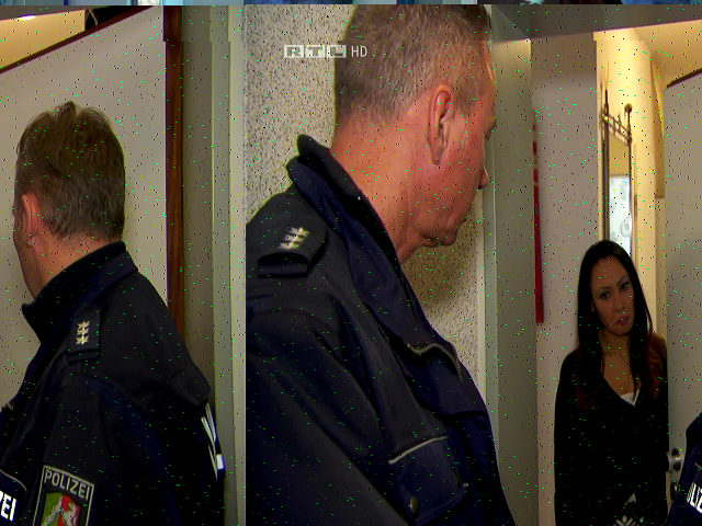

    • Hallo zusammen,
      ich versuche einen externen Grabber richtig einzustellen und habe ein verschobenes Bild (siehe Anhang).
      Ich habe schon alle möglichen Einstellunen in der hyperion-v4l2-ctl.conf versucht, aber das der Screenshot ist immer so verschoben - hat jemand einen Tipp für mich?
      Viele Grüße
      Sascha
        464,4 kB, 640×480, 228 mal angesehen

    • @gfokker
      das verschobene Bild mit hyperion-v4l2 --screenshot ist bei Macrosilicon Grabbern normal und wirkt sich nicht auf die LED Auswertung in hyperion aus.
      Bisher geht das nur mit dem Mirabox Grabber.

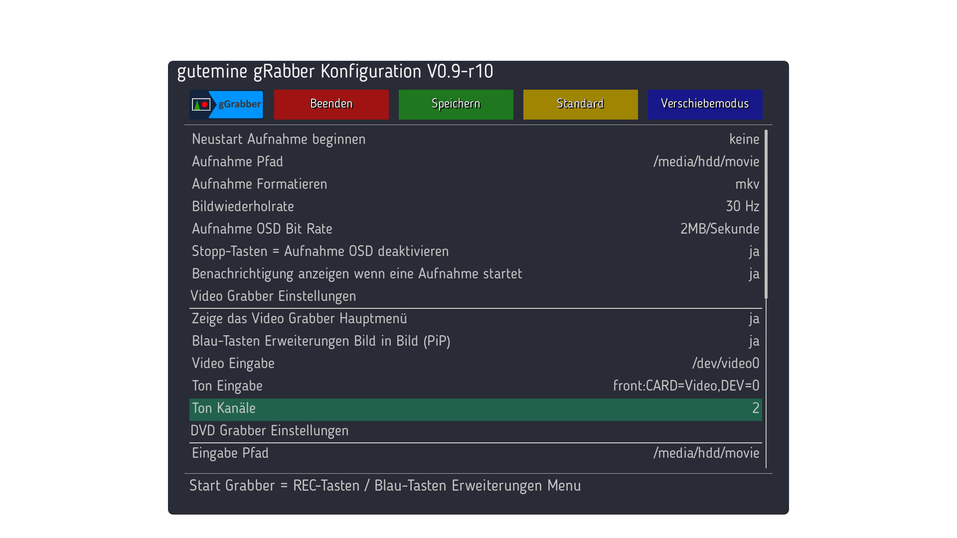

    • Wenn man das Bild vom Grabber sehen möchte ist das gRabber Plugin von gutemine gut geeignet.
      Da ist das Bild auch nicht verschoben und gut auch mit dem Macrosilicon Grabbern.
      Da kann man das Bild vom Grabber Optimal anpassen z.B. wenn man das PIP verwendet.
      Man kann dann im Terminal die Werte eingeben und so die beiden Bilder farblich anpassen.
      Meine Werte für den Macrosilicon Grabber setze ich dann in /root/.hyperion/hyperion-v4l2-ctl.conf

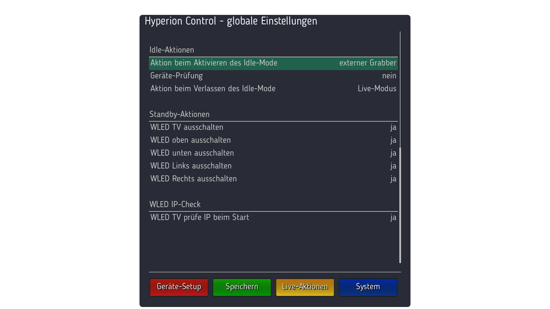

      Möchte man auch externe Quellen verwenden geht das ja einfach über die Idle-Aktionen einzustellen.
      So kann mann ja den externen Grabber im Idle-Mode aktivieren.

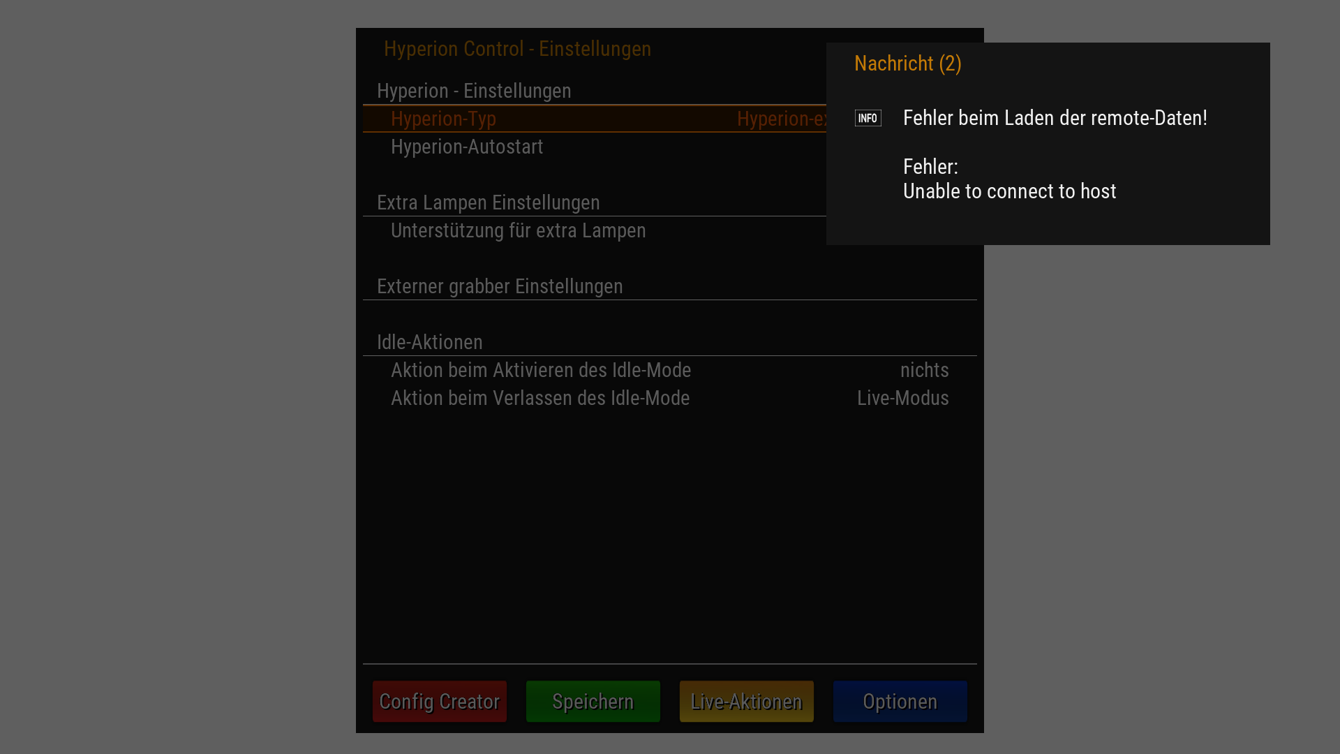

    • @pclin

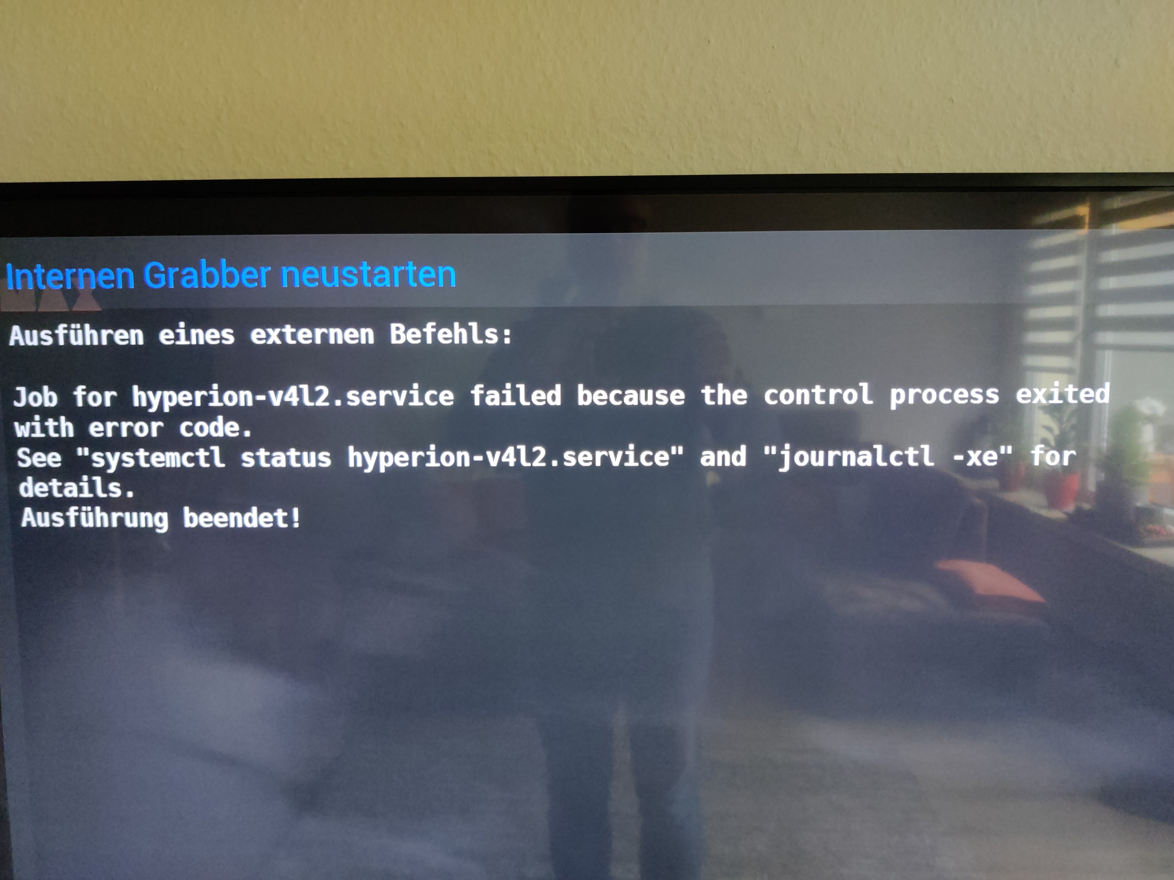

      Guten Morgen, jetzt wollte ich den externen Grabber richtig einstellen und bekomme ihn nicht mehr gestartet... Kannst du mir helfen?
      1. root@dreambox:~$ systemctl status hyperion-v4l2.service
      2. â hyperion-v4l2.service - Hyperion-v4l2 Systemd service
      3. Loaded: loaded (/lib/systemd/system/hyperion-v4l2.service; enabled; vendor preset: enabled)
      4. Active: failed (Result: exit-code) since Sun 2021-01-10 11:31:58 CET; 1min 54s ago
      5. Process: 1291 ExecStartPre=/root/.hyperion/hyperion-v4l2-ctl.conf (code=exited, status=1/FAILURE)
      6. Jan 10 11:31:58 dreambox systemd[1]: hyperion-v4l2.service: Control process exited, code=exited status=1
      7. Jan 10 11:31:58 dreambox systemd[1]: Failed to start Hyperion-v4l2 Systemd service.
      8. Jan 10 11:31:58 dreambox systemd[1]: hyperion-v4l2.service: Unit entered failed state.
      9. Jan 10 11:31:58 dreambox systemd[1]: hyperion-v4l2.service: Failed with result 'exit-code'.
      10. Jan 10 11:31:58 dreambox systemd[1]: hyperion-v4l2.service: Service hold-off time over, scheduling restart.
      11. Jan 10 11:31:58 dreambox systemd[1]: Stopped Hyperion-v4l2 Systemd service.
      12. Jan 10 11:31:58 dreambox systemd[1]: hyperion-v4l2.service: Start request repeated too quickly.
      13. Jan 10 11:31:58 dreambox systemd[1]: Failed to start Hyperion-v4l2 Systemd service.
      14. Jan 10 11:31:58 dreambox systemd[1]: hyperion-v4l2.service: Unit entered failed state.
      15. Jan 10 11:31:58 dreambox systemd[1]: hyperion-v4l2.service: Failed with result 'exit-code'.
        2,08 MB, 4.000×3.000, 245 mal angesehen
    • Was hast du geändert?
      Kann nicht gestartet werden.
      Zum testen kannst du das auch im Terminal eingeben
      1. /root/.hyperion/hyperion-v4l2-ctl.conf
      Wenn du editiert hast mit einem Linux Konformen Editor?
      Du kannst auch zur Sicherheit
      1. dos2unix /root/.hyperion/hyperion-v4l2-ctl.conf
      2. systemctl start hyperion-v4l2
      3. systemctl status hyperion-v4l2
      gruß pclin

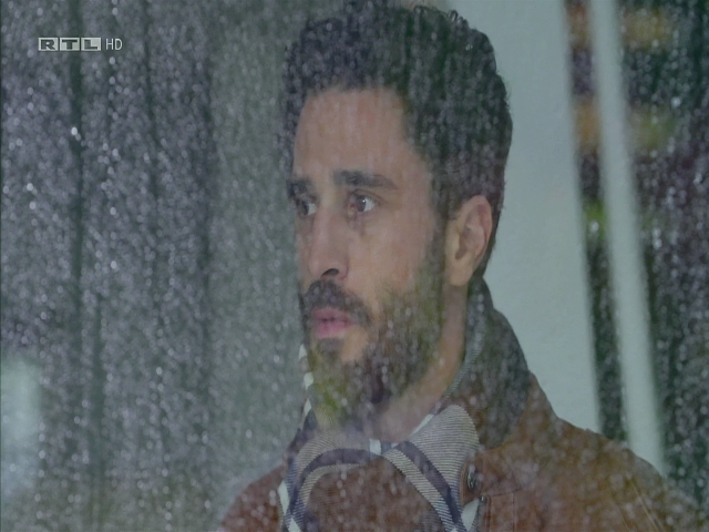

    • Mit Mirabox funktioniert der Screenshot eigentlich sehr gut.
      Bisher der einzige Grabber der einen 'perfekten' Screenshot (Anhang) liefert und bei dem auch oscam und gbox problemlos funktionieren.
      Es darf aber in HyperionControl kein externer Grabber aktiviert sein!
      Es kann immer nur einer auf das Device zugreifen.
      Screenshots vom internen Grabber kann man mit hyperion nicht machen, das sind die gleichen Screenshots wie z.B. in der WebUI von e2 oder mit dreamboxctl screenshot
      Weiterhin bringen euch die ganzen Screenshots keine Vorteile, für die Funktion von Hyperion.
      gruß pclin
