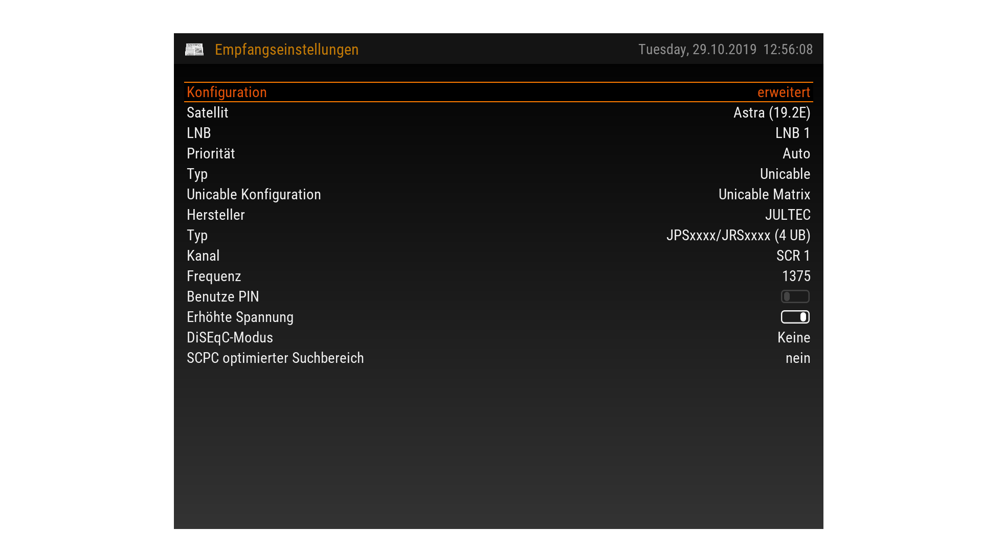

      bin nun auch glücklicher Besitzer einer DM one. Wie oben schon erwähnt klappt das mit der unicable Konfiguration noch nicht so richtig. Ich habe Bild etc. aber sobald ich eine Aufnahme starte sind etliche Sender ausgegraut.
      Es sieht so aus als wenn der Tuner im Moment lediglich als "single Tuner" bzw. "single LNB" fungiert.
      Ich nutze ein newnigma2 image auf aktuellem Stand mit evo skin.
      Habe einen Jultec JRS0502-4+4T Multiswitch 2xCSS (mit je 4 CSS frequencies: 1375/1425/1475/1525) und 4x Legacy
      1x unicable (CCS) geht direkt an den Samsung Fernseher
      1x unicable (CCS) geht auf LNB1 (von hinten links außen) auf die DM one
      Die Konfiguration ist wie folgt:
      und so schaut es dann bei einer Aufnahme aus :(
      Bin für Ideen und Anregungen zur Lösungsfindung dankbar.

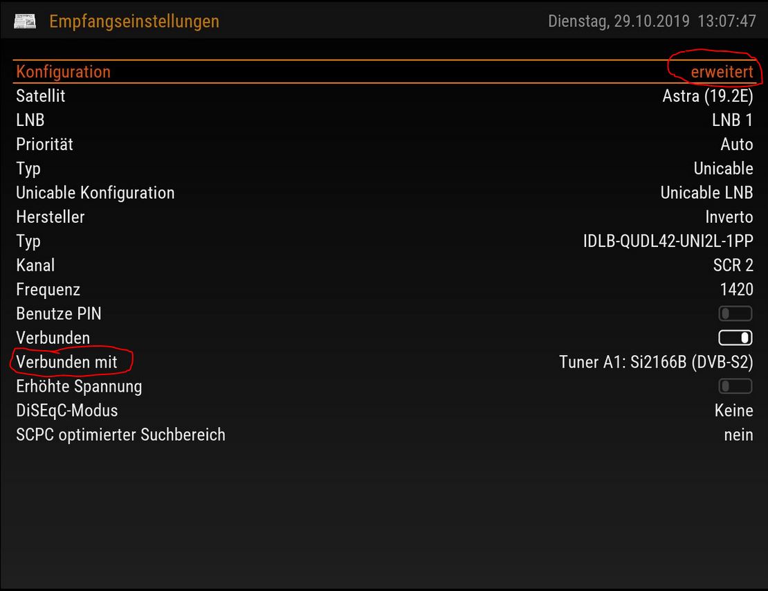

    • Du hast nur einen Tuner eingerichtet. Damit kann auch nur ein Transponder empfangen werden.
      Kabel an A1, A1 einrichten und eine freie SCR zuweisen, A2 „Konfiguration“ auf „erweitert“ stellen und einrichten, weiter unten „Verbunden mit“. Dort dann verbunden mit A1 einstellen und eine weitere freie SCR zuweisen.
      Beispiel:
      Einstellungen dann natürlich mit deinen Daten.
      Die Zuweisung alle SCRs für nur einen Tunerteil und Deaktivierung von A2, erfolgt nur bei einem FBC-Tuner. Den gibt es für die ONE nicht. Hier brauchen beide Teile des Twintuners je eine SCR.
