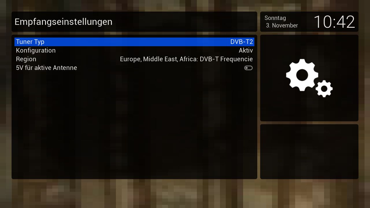

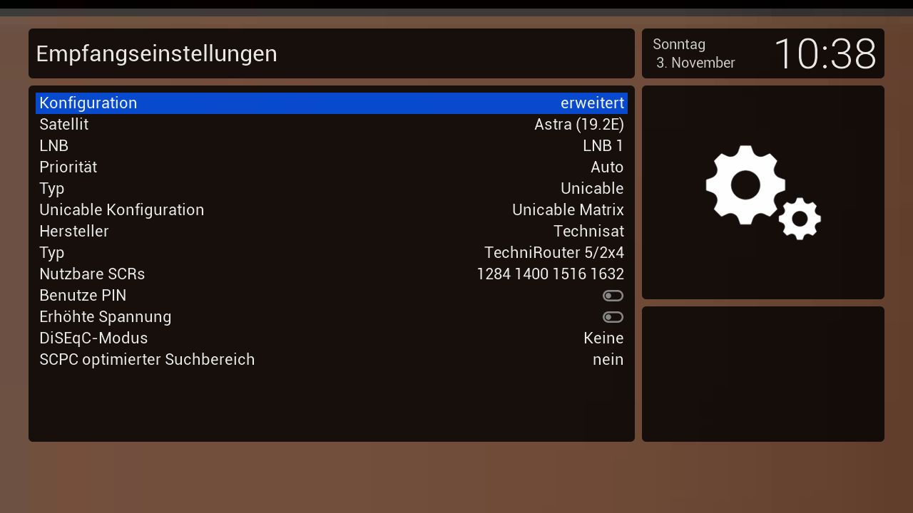

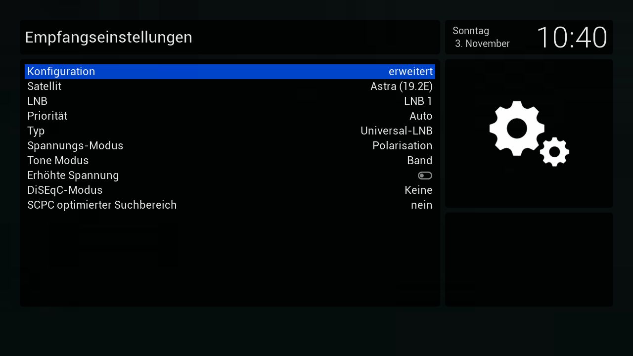

    • Hier sind die Einstellungen bei meiner 920 und der 525 Combo. Beide laufen jeweils als Server und auch als Client. Die 525 stellt bei mir die DVB-T Sender als Notfalllösung zur Verfügung. Die 920 die Sender der beiden CI-Module.
        72,28 kB, 1.280×720, 472 mal angesehen
        56,36 kB, 1.280×720, 366 mal angesehen
        53,75 kB, 1.280×720, 450 mal angesehen
        63,4 kB, 1.280×720, 368 mal angesehen
    • So wird das nix. Schreib doch mal ganz konkret, was du für ein Setup hast (welche Boxen, welche Tuner, wie angeschlossen, CI-Module im Einsatz?) und was du erreichen willst.
      Eine Beschränkung auf 2 Client-Boxen oder irgendwelche Server-Konfigurationen gibt es nicht!

    • gutemine schrieb:
      Das Problem liegt eher daran, daß du die entsprechenden Einstellungen im AutoPin ignorierst....
      uiui - aufgrund deiner fussnote nehm ich mal an, dass ich jetzt im autopin experimentieren soll ;( :tischkante: :prost:
