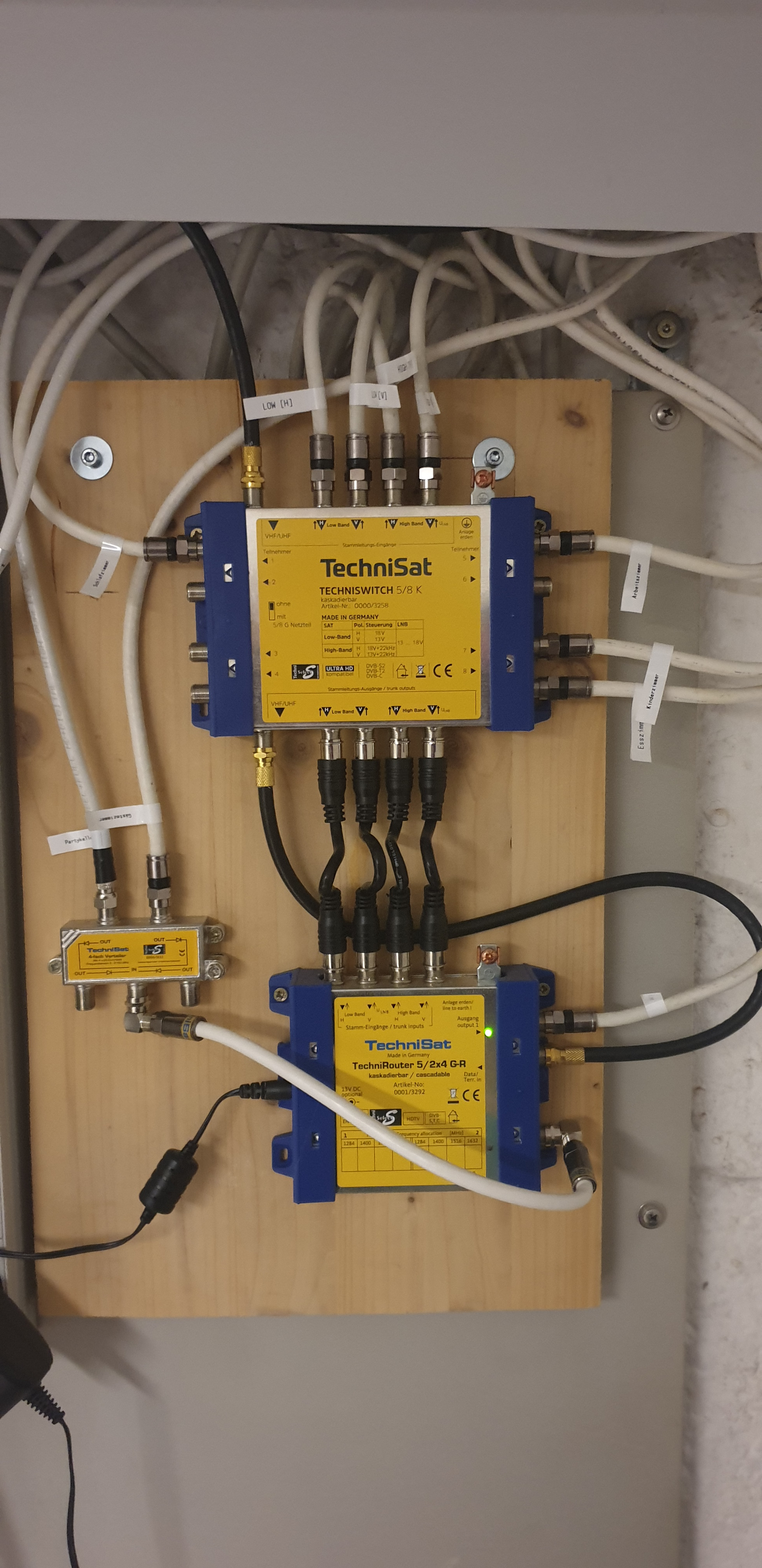

    • Um das Vorhaben auch für die Frau vernünftig zu gestalten rate ich zur 920 UHD mit FBC-Tuner. Der Preisunterschied zum Dual Tuner ist nicht groß. In Verbindung mit einer Unicable-Anlage und einem vernünftigen Netzwerk bleibt kaum ein Fernsehwunsch offen.
      Bei mir läuft eine 920 UHD mit FBC-Tuner als Serverbox (2 x CI-Modul + OSCAM) und verschiedene Dreamboxen als Client. Aufnahmen landen bei mir auf dem Server. Das gleichzeitige Aufnehmen mit der 920 auf dem Server und auch ein Stream zu einem Client ist in meinem Nezwerk kein Problem. Meine Familie ist zufrieden. Die Lösung ist allerding nicht gerade preiswert. Box und der Umbau der SAT-Anlag liegen schon bei ca. 500,-- EUR.
      Ich habe bei mir die vorhandene Komponenten der SAT-Anlage selbst ausgetausch. Nun stehen mir 2 x 4 SCR bei Unicable und 8 normale Anschlüsse zur Verfügung.
