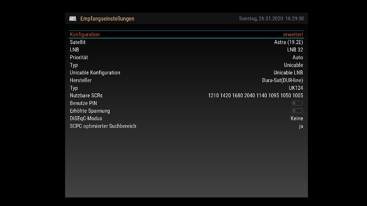

    • hi.
      habe eben zufällig das Profil Unicable Einstellungen von" DURline" zum Ausprobiern genommen, und jetzt gehts besser.
      Zumindest kann ich jetzt 2 parrallele Aufnahmen, plus tv gucken, plus PiP. Das wären ja 4 und Maximum.
      Und keine PrgEinschränkungen dabei. Warum, keine Ahnung
      Wenn das noch später mit dem 8SCR LNB auch 8fach klappt, dann hurra.
      Bin nu wieder hochzufrieden , aber abwarten.
      Ich werde ausgiebig testen und hoffe das es sich dauerhaft bestätigt.
      Ansonsten meld ich mich wieder.
      Vielen Dank für die Mithilfe, sowie die Screenshot-Nachhilfe (wesentlich schöner/schneller als meine Handyfoto-einfüge-Aktionen).
        64,25 kB, 1.280×720, 258 mal angesehen

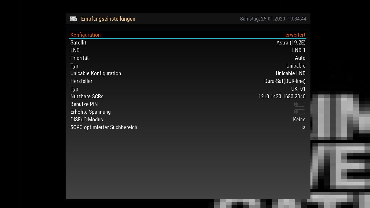

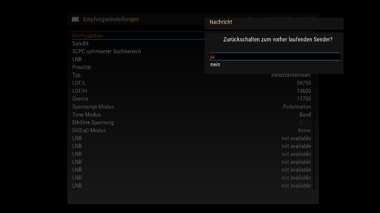

      habe meinen neuen 8SCR unicableLNB -2Legacy angebaut.
      Legacy funzt. Bei Unicable noch kein BildTon hinbekommen.
      Bei den Tunereinstellungen habe ich noch keine Voreinstellung gefunden, wo ich die letzten 5-8 SCR Frequenzen zuweisen kann.
      Ich fand nur ähnliche, aber da liegen die Frequenzen leicht daneben.
      Anbei paar screenshots.
      Helft mir, bitte.
      MfG hkxonline

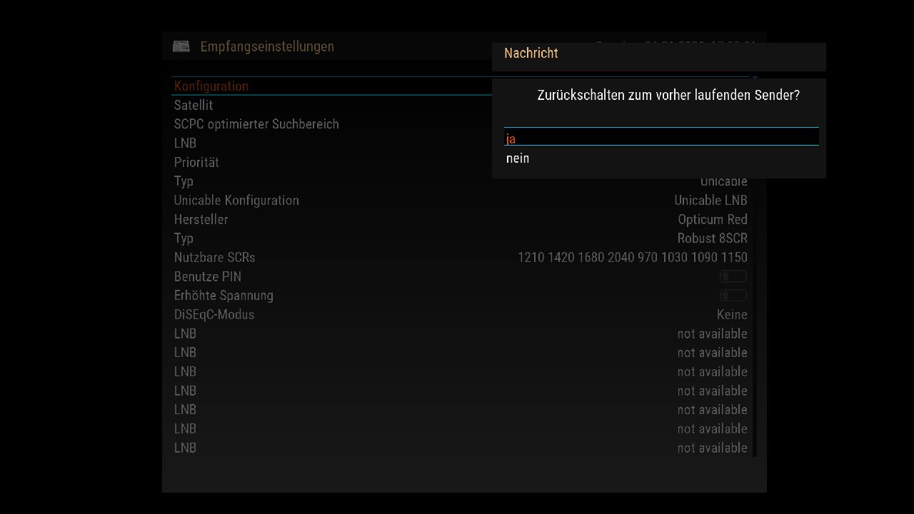

        47,73 kB, 1.280×720, 238 mal angesehen

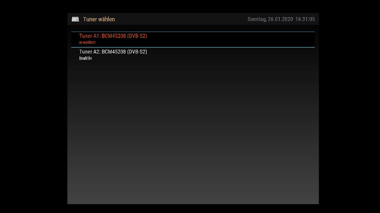

        36,74 kB, 1.280×720, 224 mal angesehen

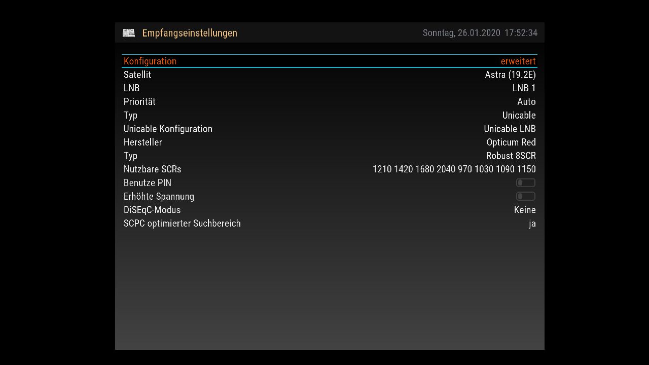

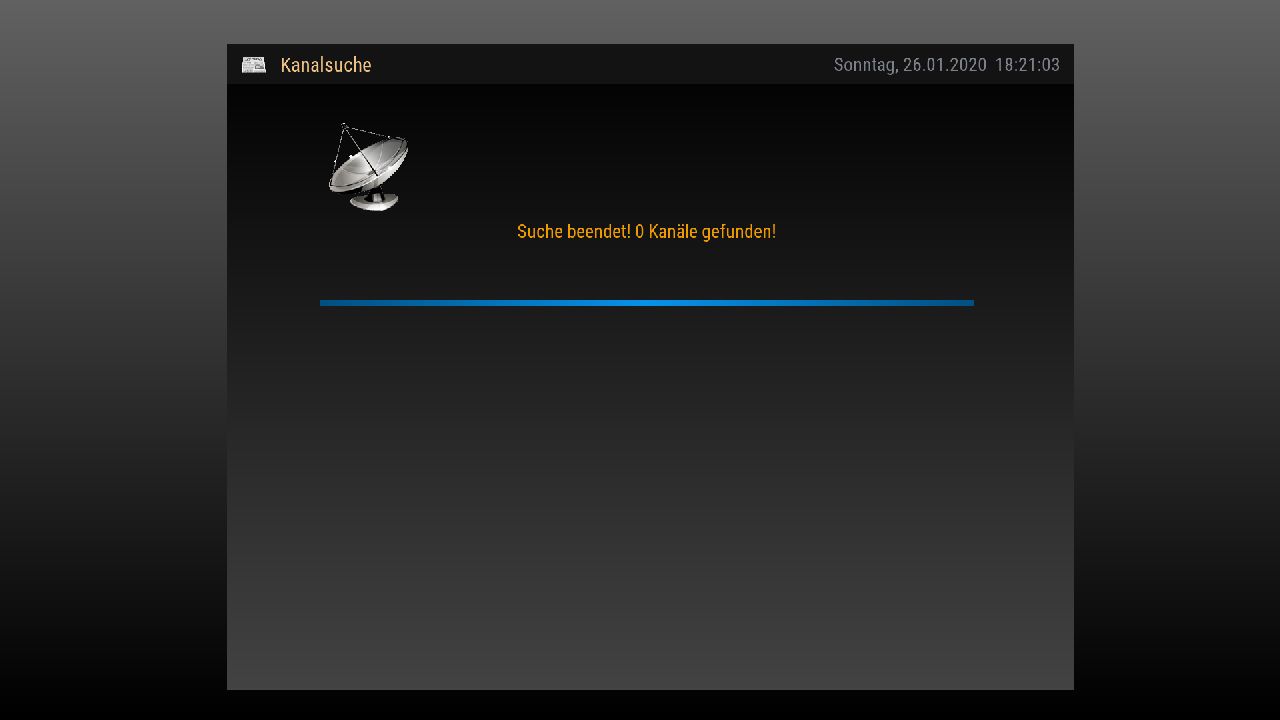

    • Habs eingefügt, LNB "RED opticum" ausgewählt, 8 SCR zugewiesen,
      siehe Bilder.
      Kein BildTon, kein Ausschlag auf dreamdroid/Signalmeter.
      • Und bei der Tunereinstellung oben bei LNB auf LNB 1 stellen. Hab ich gemacht !
      beim umschalten kommt
      tunen fehlgeschlagen und später dann keine Daten auf dem Transponder. Zeit lief ab.
        50,04 kB, 1.280×720, 209 mal angesehen
        55,52 kB, 1.280×720, 201 mal angesehen
        36,75 kB, 1.280×720, 206 mal angesehen

    • Nochmal
      Du hast das LNB am Legacy Ausgang angeschlossen und an der Dreambox gingen dann alle Sender ( ohne unicable ).
      Dann Leitung am LNB auf den unicable Anschluss umgeklemmt, an der Dreambox unicable eingestellt .. findet keinen Sender.
      Sorry dann fällt mir erstmal nichts mehr dazu ein. ?(
