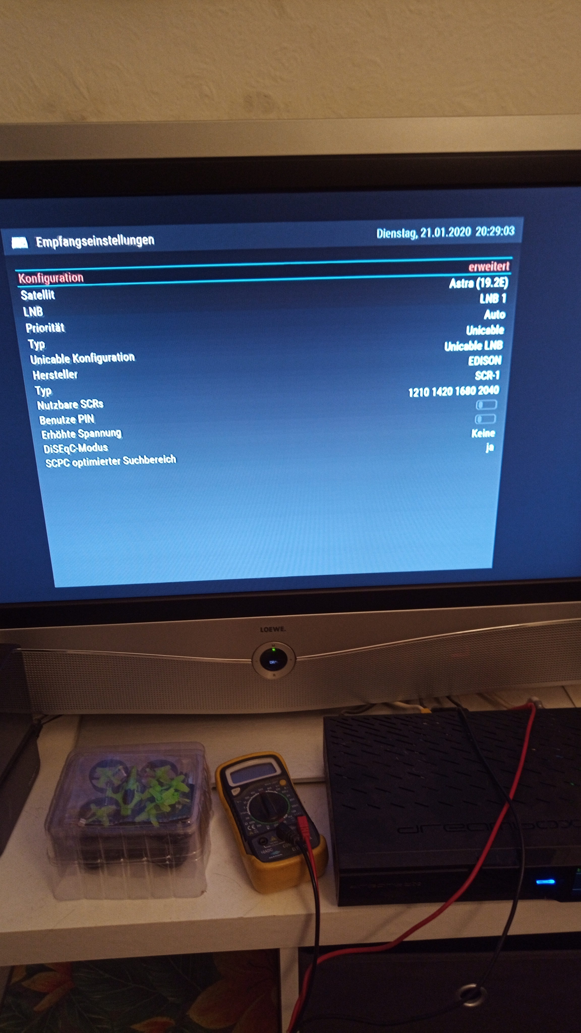

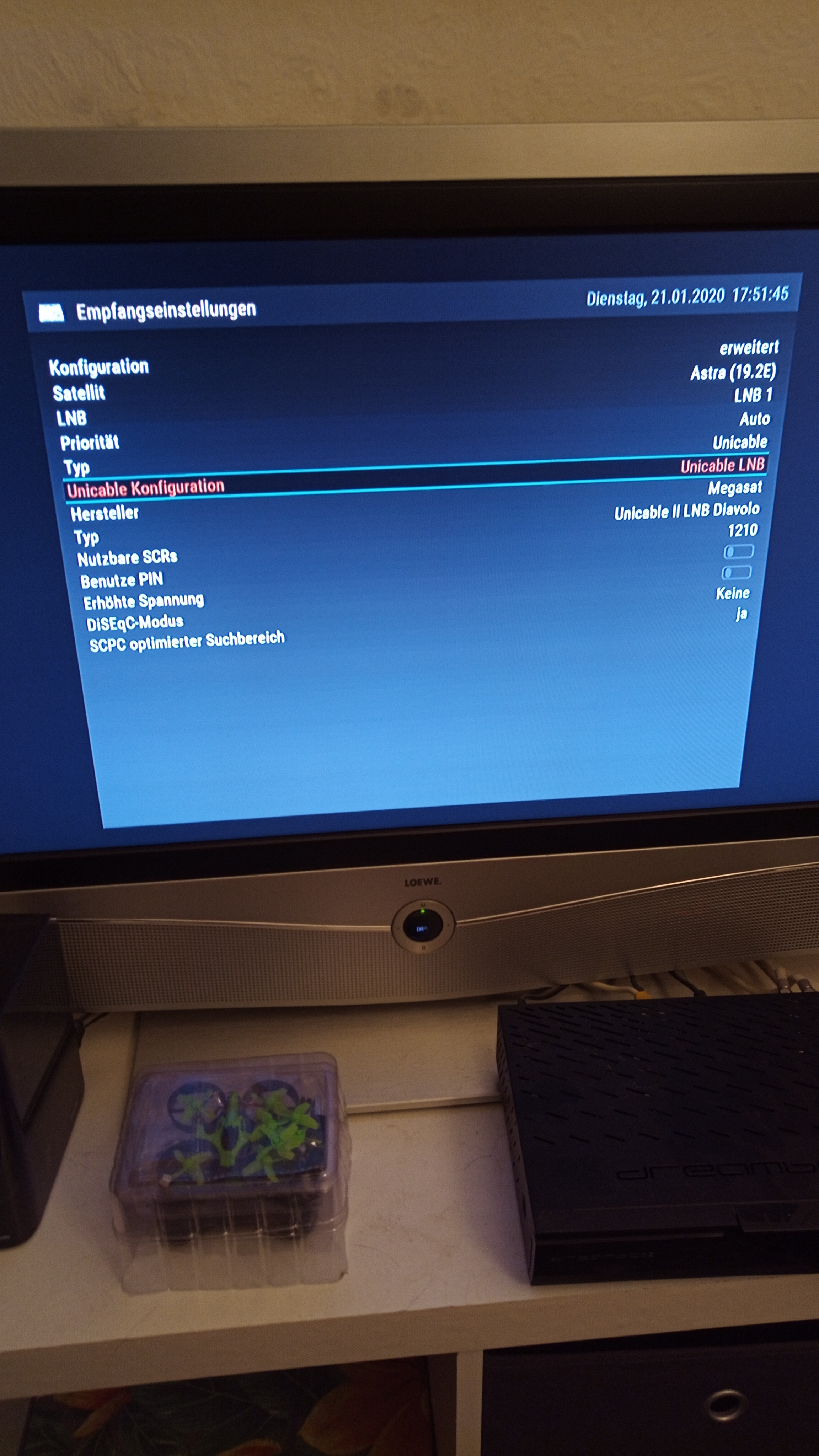

      Hallo.
      Habe auf Unicable umgestellt.
      DM900 FBC Tuner mit einem Koaxkabel am Unicable LNB angeschlossen.
      Es ist ein Premiumx Unicable LNB SCR.2L.
      Mit den Anleitungen kam ich nicht klar.
      ich benötige Hilfe bei den LNB Einstellungen, vielleicht kann mal einer rüberschauen.
      Foto der Einstellungen anbei.
      Danke.

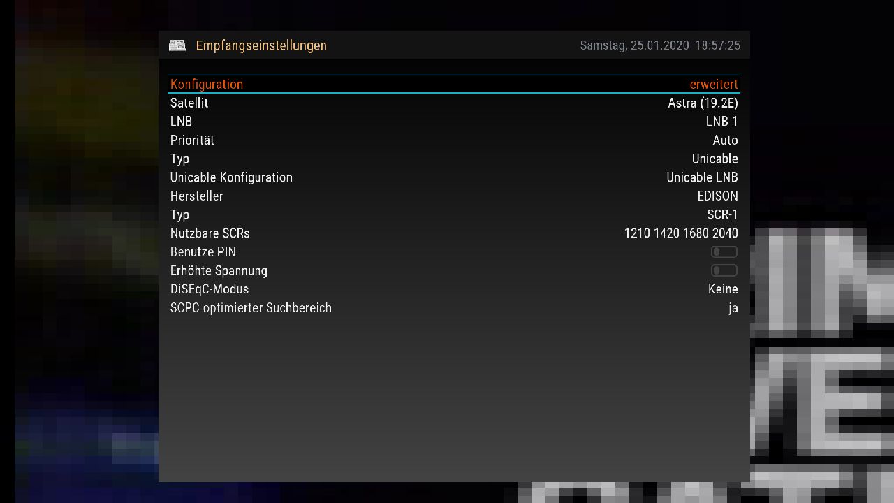

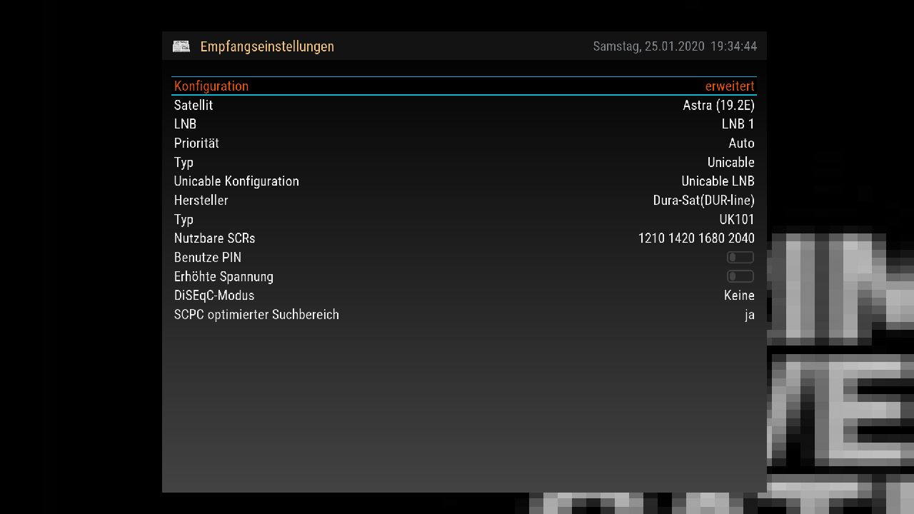

    • Hallo nochmal,
      Erst himmelhoch jauchzend erfreut als das erste unicable Bild auftauchte,ich hab
      leider noch ein Problem.
      Ich kann weniger Aufnahmen parallel machen, als vorher mit meinem QuadLNB(2 Koaxleitungen
      in meine DM900 mit FBC). Mein Receiver ist der einzige am Unicablekoaxkabel, was vom LNB kommt.
      Hab ich doch tatsächlich den falschen Unicable LNB gekauft?
      Oder liegts an meinen Einstellungen?
      Ich will soviele parallele Aufnahmen, wie möglich plus TV gucken.
      MeinUnicable-Halbwissen sagte : Mit UnicableLNB und FBC Tuner kann man das meiste rausholen
      und gleichzeitig nutzen. ich hoffte auf 8 Aufnahmen parallel und TV gucken.
      Aber was ich nun hab ist leider schlechter als vorher ohne Unicable.
      Bei 2 Aufnahmen ist TV gucken nur auf wenigen Prgs möglich.
      Bitte noch einmal Nachhilfe für mich.
      Auf dem Bild sind meine aktuellen Einstellungen. Da mein PremiumX Unicable unter Hersteller nicht mit aufgeführt wird, hab ich einen gesucht, wo sich die passsenden Frequenzen einstellen ließen.
      Ich weiß aber nicht, ob die richtig sind.

    • Mit deinen 4 SCRs kannst du 4 Transponder parallel und unabhängig von einander empfangen.
      Eingeschränkt wird das erst, wenn verschlüsselte Sender ins Spiel kommen, die mit einem CI(+) Modul entschlüsselt werden. Sind die Sender frei empfangbar oder per Softcam entschlüsselt, kannst du Minimum 4 Sender parallel empfangen.
      Um 8 Transponder parallel empfangen zu können, brauchst du ein Unicable LNB (oder Matrix), welches dem FBC-Tuner auch 8 SCRs zur Verfügung stellt.

    • Ob Unicable oder Legacy hat nichts mit etwaigen Einschränkungen durch die Art der Entschlüsselung zu tun. Mit einer Legacy Anlage und 2 Ableitungen zum FBC-Twintuner sind 8 Transponder aus nur 2 von 4 ZF-Ebenen parallel empfangbar. Mit einer Unicable Anlage, die 8 SCRs zur Verfügung stellt, sind ebenfalls 8 Transponder parallel empfangbar, jedoch fällt die Einschränkung auf die 2 ZF-Ebenen weg und diese 8 Transponder können auf allen 4 ZF-Ebenen verteilt liegen.
      Einschränkungen durch verschlüsselte Sender sind bei beiden Systemen identisch und haben nichts mit Unicable oder nicht-Unicable zu tun.
      Du hast schlicht und einfach das falsche Unicable-LNB gekauft. Da hätte man durchaus vor dem Kauf fragen können und man hätte dir gesagt, dass du für deine Bedürfnisse ein LNB mit mindestens 8 SCRs brauchst, um deine Erwartungen zu erfüllen und eine Verbesserung zu erreichen.
    • Du hast sicher nicht den idealen LNB gekauft, aber komplett falsch muss es nicht sein. Je nach Konstellation ist es zumindest leicht besser.
      Twin Tuner mit zwei Kabeln am Quad LNB kann zwei Transponder von allen Sat-Ebenen empfangen.
      FBC Tuner mit zwei Kabeln am Quad LNB kann 8 Transponder begrenzt von zwei der vier Sat-Ebenen empfangen.
      FBC mit 4 Unicable SCR Frequenzen kann 4 Transponder von allen Sat-Ebenen empfangen.
      FBC mit 8 Unicable SCR Frequenzen kann 8 Transponder von allen Sat-Ebenen empfangen.
      Wenn also vorher 2-8 Aufnahmen möglich waren, müssen heute mindestens 4 dieser Aufnahmen auch funktionieren!

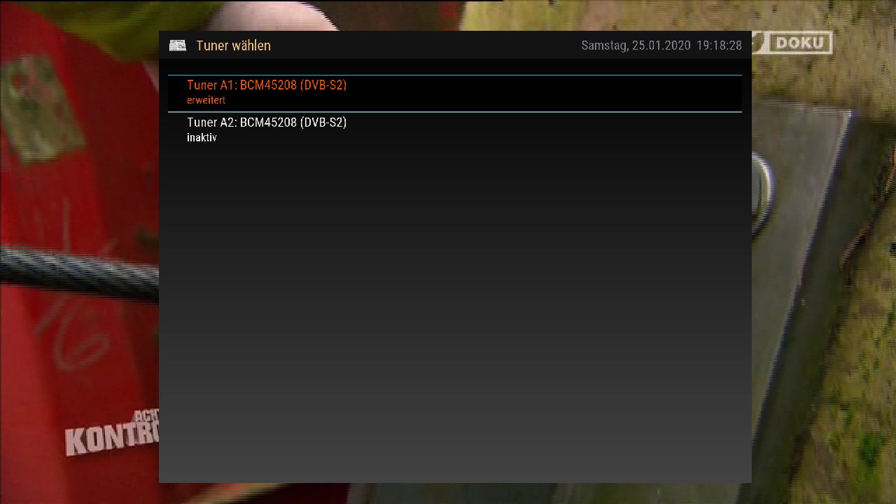

    • Hast du Tuner A2 deaktiviert ? Also da wo keine Leitung angeschlossen ist.
      Stimmen die SCR Frequenzen auch zu deinen LNB ?
      Meldung „Tunen fehlgeschlagen“ deutet auf falsche Tunerkonfig.
      Wenn alle Tuner belegt sollte Meldung „kein freier Tuner“ kommen.
      Auch mit diesem LNB mit 4 SCR müssen 4 Transponder gleichzeitig gehen.
      Mit deinem neuen LNB und 8 SCR solltest du dann den FBC Tuner voll ausnutzen können.

    • Ja,
      Koaxkabel an FBC 1 Buchse hinten an der DM900,
      an FBC 2 Buchse hinten an der DM900 nichts angeschlossen.
      Einstellungen: Tuner A! erweitert , Tuner A2 inaktiv. Siehe Screenshot.
      Die 4 SCR Frequenzen stimmen auch.
