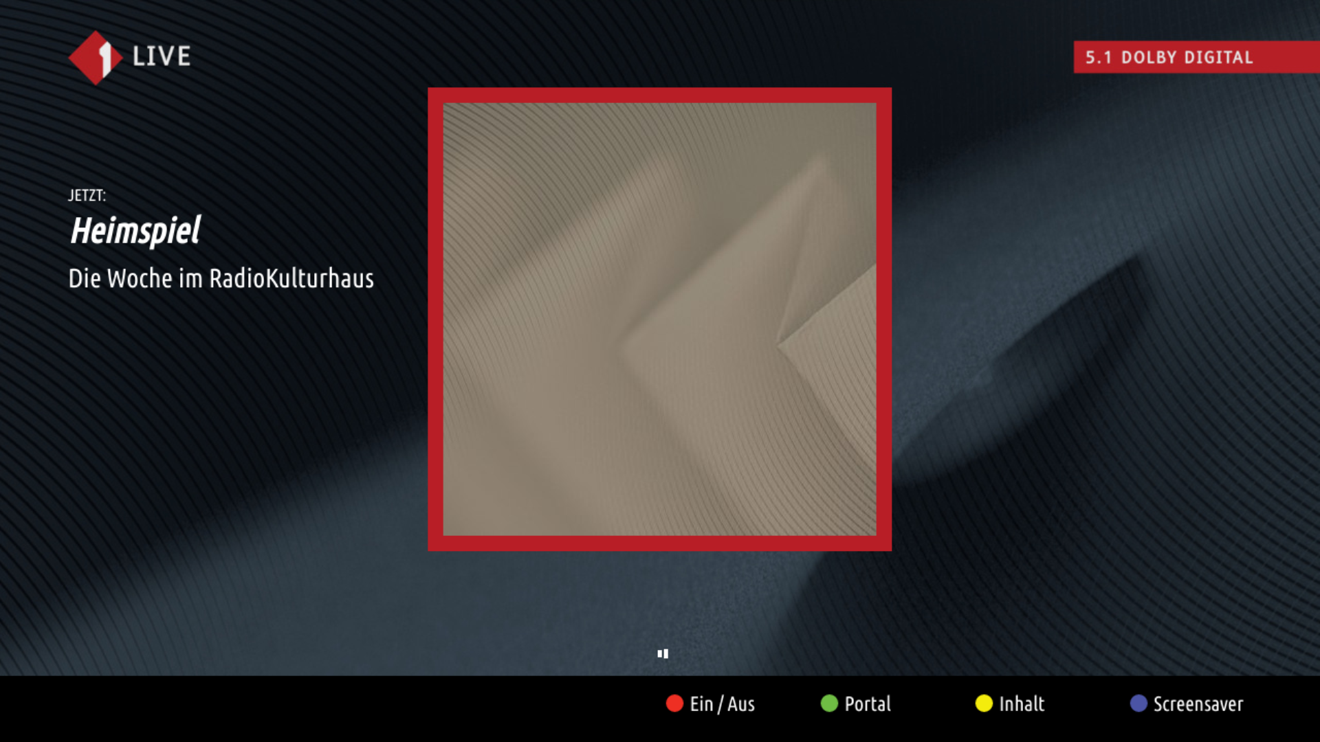

Wenn ich ORF SMART aktiviere (ORF HD Sender, rote Taste) sehe ich die neue Kachel für Ö1 DD Streaming. Wenn ich sie anklicke, bekomme ich den Fehler: "Fehler bei Wiedergabe des Streams". Hat jemand eine Idee, was da nicht passt?
Eine andere Sache wäre dann: Einen Radiosender (OE1DD in dem Fall) habe ich leicht mit einem Receiver (SAT, DVB-T2) mit PVR auf Platte bequem mitschneiden können. Was gäbe es für Möglichkeiten, den Stream über hbbtv mitzuschneiden (Timer gesteuert wäre natürlich das Optimum)?
