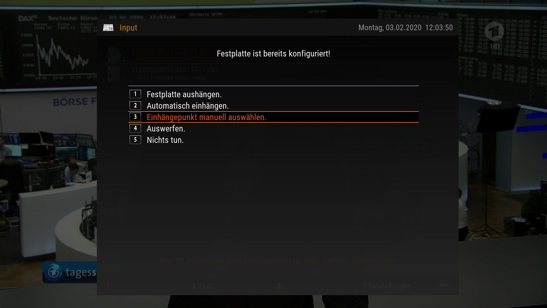

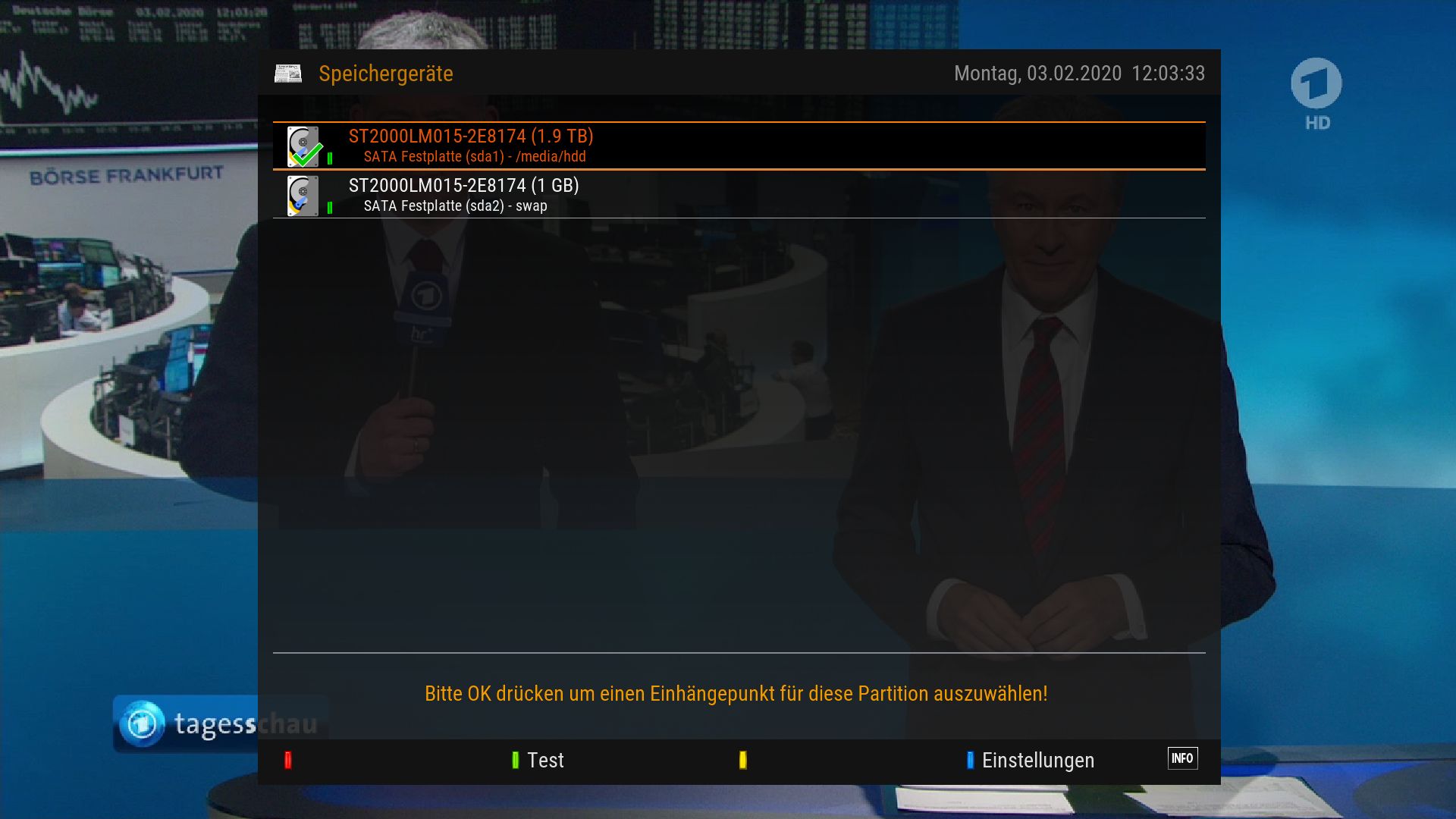

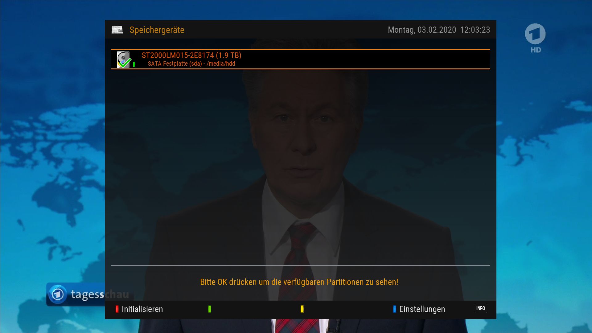

      Hallo Gemeinde, ich habe vor ein paar Tagen bei meiner DM920 ein Systemupdate per System Aktualisieren gemacht. Nach dem Neustart wurden meine interne Festplatte und mein USB-Stick nicht mehr erkannt. Bei Speichergeräte wird mir angezeigt, dass ich die Festplatte initialisieren soll und gleichzeitig die Festplatte und der Stick zum löschen angezeigt. Ich habe daraufhin ein Backup auf die Box gespielt und alles war wieder da. :thumbsup:
      Heute wollte ich es noch einmal mit einer Aktualisierung probieren, aber gleiches Ergebnis! Leider bleibt es jetzt auch dabei, nachdem ich das Backup wieder aufgespielt habe. Was das letzte mal noch geklappt hat, geht jetzt auch nicht mehr.... ?(
      Wie kann ich die Geräte wieder einbinden ohne zu initialiesieren?

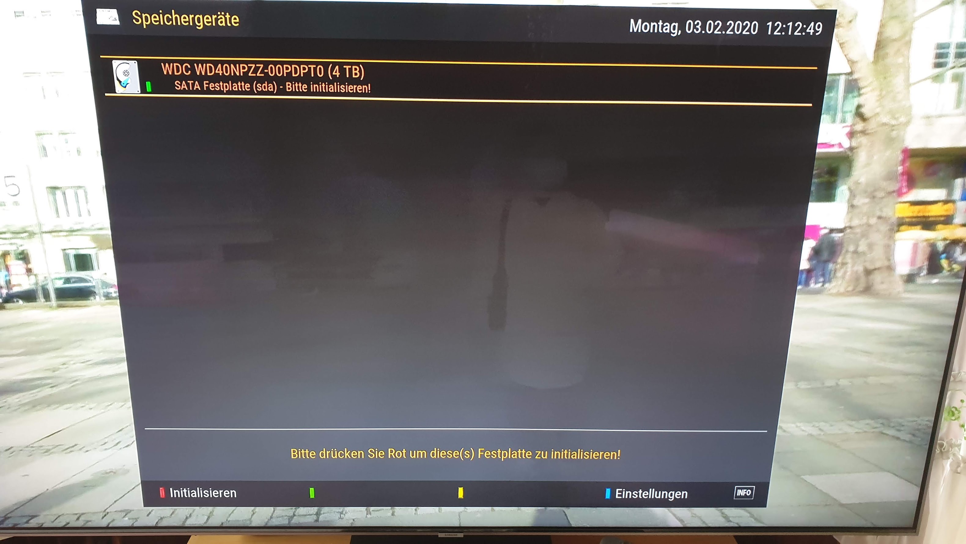

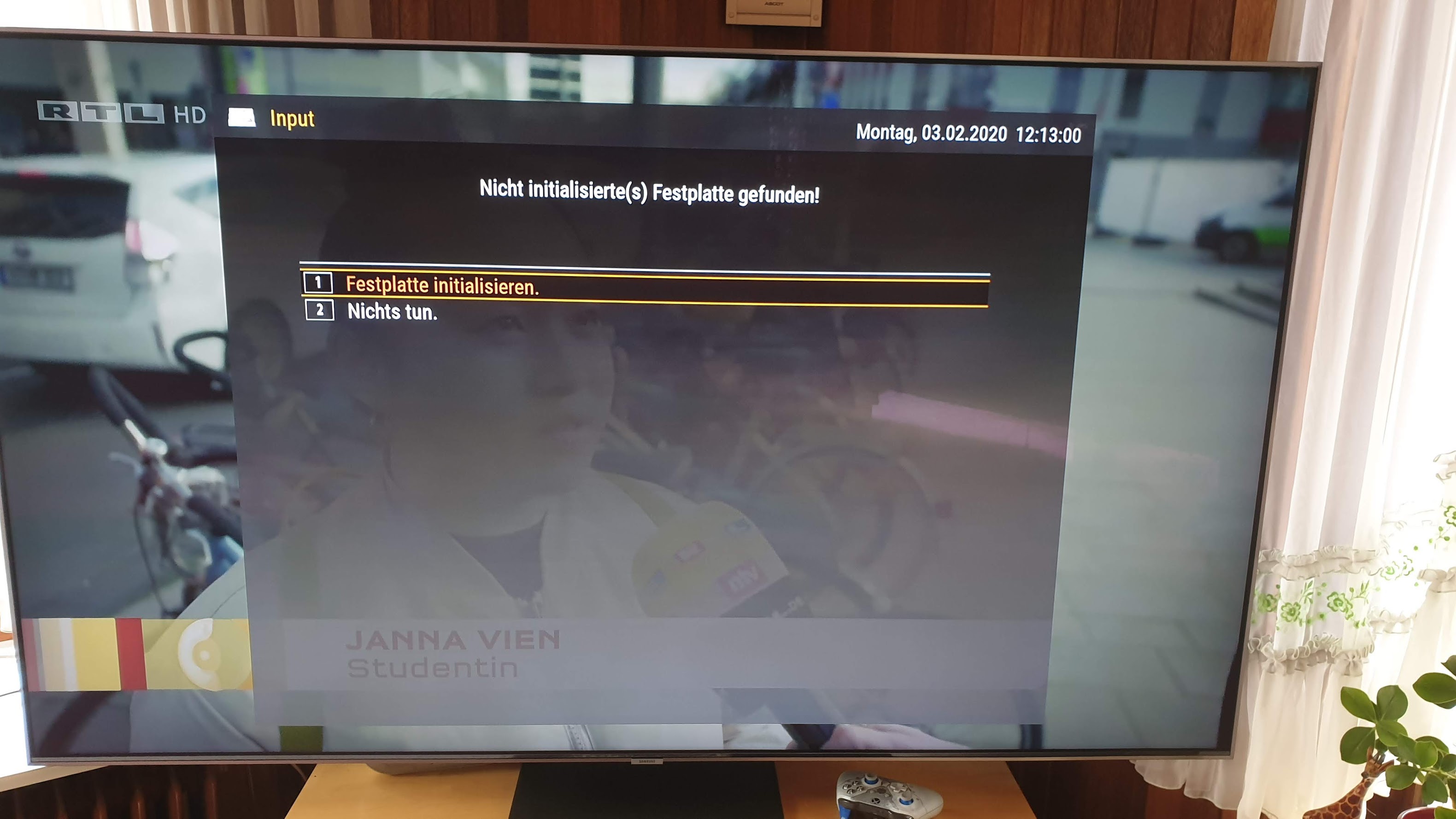

    • Unter Speichergeräte wird mir die Festplatte angezeigt, allerdings habe ich dort nur die Möglichkeit diese zu initialisieren! Drücke ich ok kann ich auch nur initialisieren oder nichts tun. Wie kann ich die Festplatte denn nun einhängen? Ich finde leider nichts helfendes zu diesem Thema...
    • Ich habe die Box jetzt mehrmals neu gestartet. Mal mit, mal ohne Festplatte. Nach dem x-ten Versuch, ohne jetzt etwas zu ändern, ist die Platte plötzlich wieder da und auch richtig eingehängt! ?(
