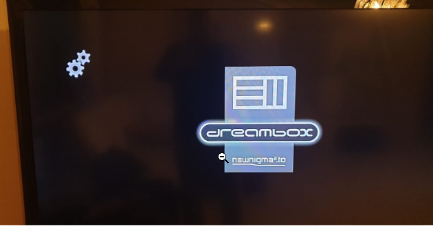

      1. Beim Umschalten auf normalen TV, blinkt die blaue Lampe= Aufnahme/Streamen wird angezeigt?!
      2. Box ausgeschaltet...unterm Ausschalten 4 GRENN SCREEN bekommen
      3. Ausgeschaltet und Neugestartet über den Hauptschalter Rückseite
      4. Box Bootet nicht mehr, blinkt dauherhaft rot
      5. Zugriff über FTP möglich!!
      6 Kein Rescue Mode möglich...blinkt einmal kurz blau auf ...dann nur noch rot.

    • Per Telnet zur Box verbinden
      to-the-rescue
      eingeben und dann flashen.
      Arbeiten mit der Konsole unter OE2.5/OE2.6 basierten Images
      Wenn du deine Backups nicht auf den PC kopiert hast und sie sich auf der Box befinden und /media/hdd leer ist, ist die Festplatte nicht eingehängt und du wirst da so erstmal nicht rankommen. Also erstmal die Box wieder funkionsfähig machen, dann dein Backup auf den PC ziehen und das dann im Anschluss flashen.
    • Ich habe neu flashen können. Habe soweit alles wieder auf Stand gebracht. Vielen Dank bis dahin.

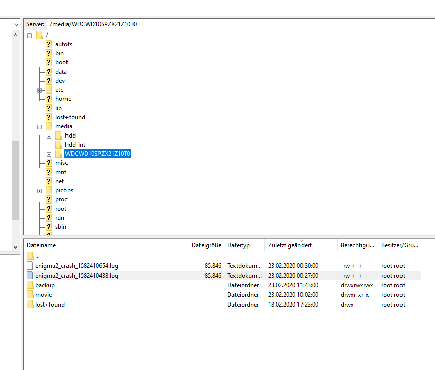

    • Fred Bogus Trumper schrieb:
      ja - eigentlich /media/hdd/backup
      ja - eigentlich /media/hdd/movie
      Das eigentlich macht mich ganz nervös...Ist die externe HDD(intern verbaut) falsch eingebunden, oder wie man das auch immer nennt.
      Was nun? Extern über USB oder intern im Schacht?
      Wenn du nur eine externe HDD und keine interne verbaut hast kannst du die externe auch nach /media/hdd mounten - die externe sollte nur immer an sein und man sollte tunlichst vermeiden die Platte einfach im laufenden Betrieb stromlos zu machen oder abzustecken
      Oder hast du eine interne und eine externe in Betrieb?

    • Das muss dich nicht nervös machen. Der Ordner WDCWD10SPZX21Z10T0 wurde von Enigma2beim automatsichen einhängen erstellt (Festplatten ID)
      Wohin ist deine Platte gemontet?
      Am besten nach /media/hdd
      Poste mal die Ausgaben folgender Befehle über telnet/ssh abgesendet, dann sage ich dir ob du nervös sein musst ...

    • sieht gut aus, wie vermutet wurder der Ordner nur beim ersten Einhängen der Platte erstellt, wird nicht als mount point verwendet und ist auch leer
      wenn der dich stört einfach löschen und gut ist, der Ordner wird lt. deinen Einstellungen nicht benötigt
      rmdir /media/WDCWD10SPZX21Z10T0
      Die folgenden Einträge könntest du theoretisch auch bei gestoppten Enigma2 löschen
      vermutlich hast du die Platte zweimal initialisiert und eingebunden, das dürften die Reste der ursprünglichen Partition sein
      1. config.storage.1a8e1ef2-6a83-4fce-8666-752491327a41.mountpoint=
      2. config.storage.1a8e1ef2-6a83-4fce-8666-752491327a41.device_info=SATA
      3. config.storage.1a8e1ef2-6a83-4fce-8666-752491327a41.device_description=WDC WD10SPZX-21Z10T0 (1 TB)
      4. config.storage.1a8e1ef2-6a83-4fce-8666-752491327a41.enabled=false
      5. config.storage.1a8e1ef2-6a83-4fce-8666-752491327a41.isRemovable=false
      muss aber nicht sein, die Einträge stören auch nicht
